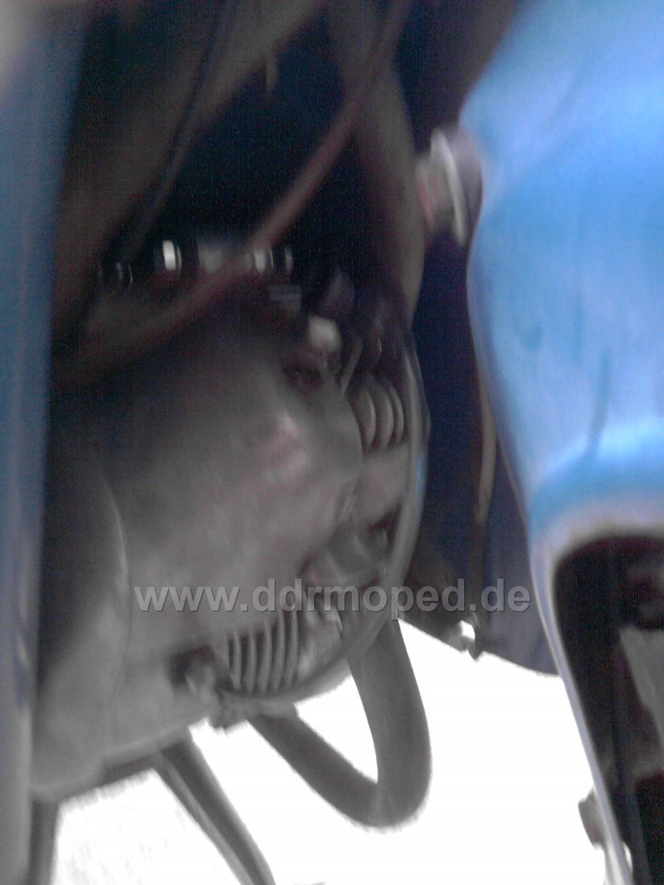

Heute zwei neue Bilder. Hier einmalder Motor von unten. Sorry wegen schlechten bild.

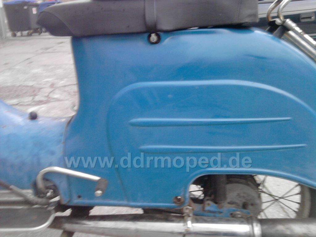

Und ich habe heute angefangen den Lack zu reinigen. Ist erstmal nur nen kleiner Test. Die Tage werde ich es dann richtig machen.

Sag mal, ist das Bild so schlecht oder fehlt dir zwischen den Trittbrettern die Querschiene?
Gruß Hagen
