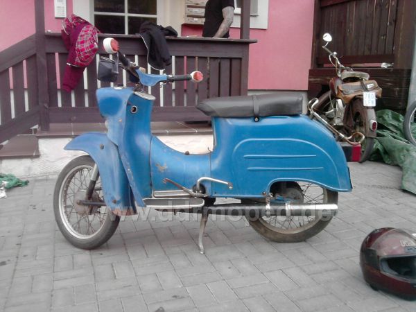

Heute wieder was gemacht an der Schwalbe.
Habe die Dämpfer wieder eingebaut so dass sie nicht mehr tiefergelegt ist.
Nun ist aber folgendes Problem. Die Karre ist zu hoch und der Ständer kommt nicht ganz auf den Boder. Zumindest muss ich des Möp irgendwie so stellen dass sie nicht kippt.
Oder täuscht dass nur. Die hinteren Dämpfer habe ich an die unteren Buchses des Rahmens befestigt. Oder sollen dise an den oberen befestigt werden?
Hier das Bild

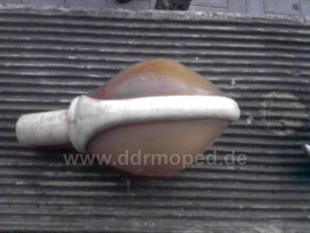

Geschrieben am: 25.09.2012, 19:39

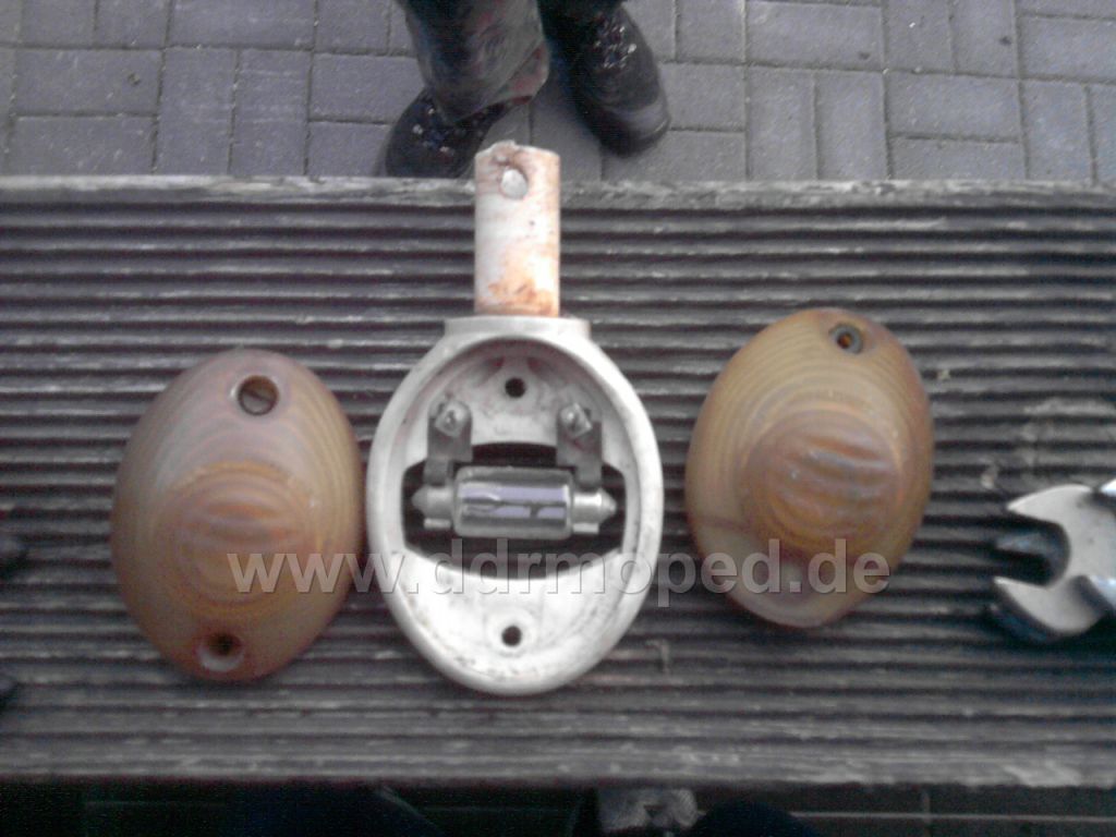

Nun Kommen nochmal 3 Bilder von einem Blinker der mit dabei war.
Leider nur einer und kein Pärchen.
Ist wahrscheinlich der Vorgängerblinker der Standart- Blinker.
Eure Meinung ist gefragt.

QUOTE (Suhlgang @ 25.09.2012, 20:39)
Das ist ein Ochsenaugenblinker (mit dem schmalen Steg) wie sie die frühen Vögel hatten.

Für den Blinker bekommst du richtig viel Geld, die sind nämlich ziemlich gefragt und werden selten. wink.gif

Geschrieben am: 25.09.2012, 20:34
Und du hast die falschen Federbeine drinn, deine sind viel zu lang, es Gehören original kurze Reibungsgedämpfte rein, wie drinn waren, nur halt ungekürzt!
Suhlgang
Geschrieben am: 25.09.2012, 20:35
Also Schwimmer ist i.O.
Simmerringe sind auch gemacht. Ich hoffe dass nur was verdreckt ist.
Moritz, hab ich aber keine. Also muss ich die wohl doch oben rein hängen?!
