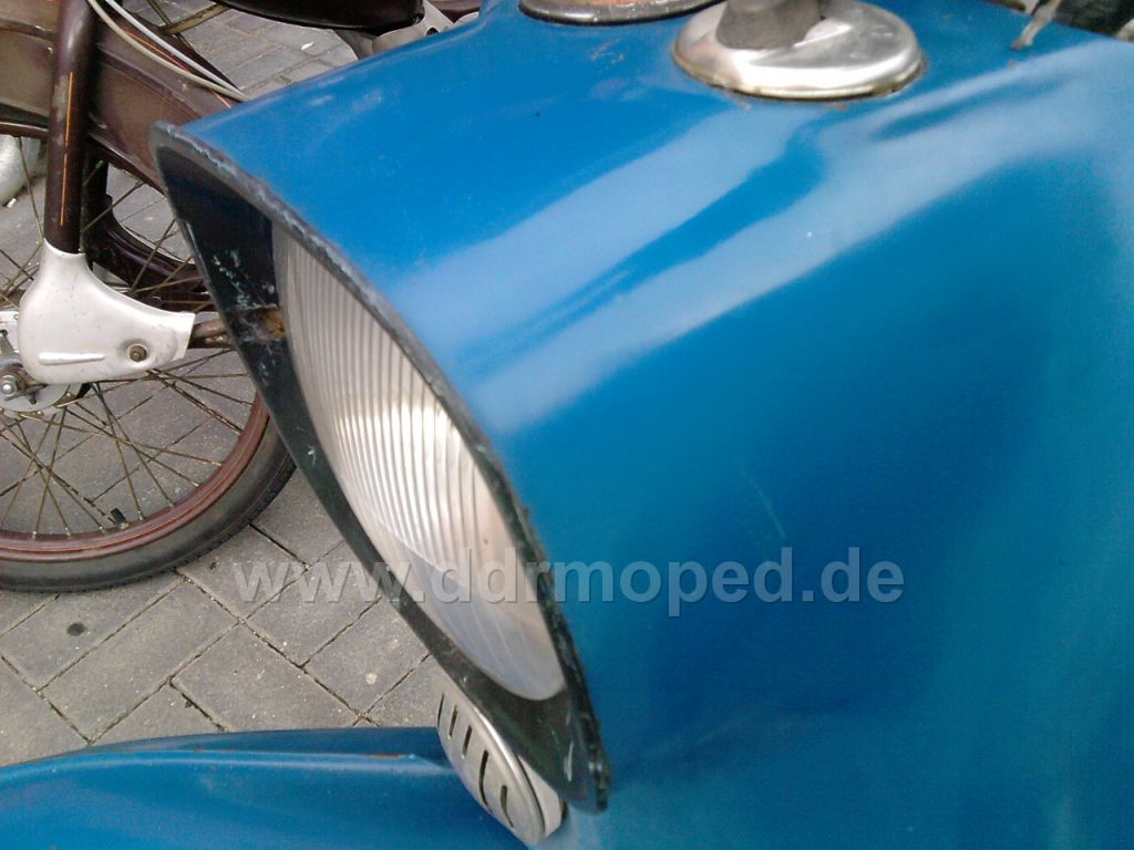

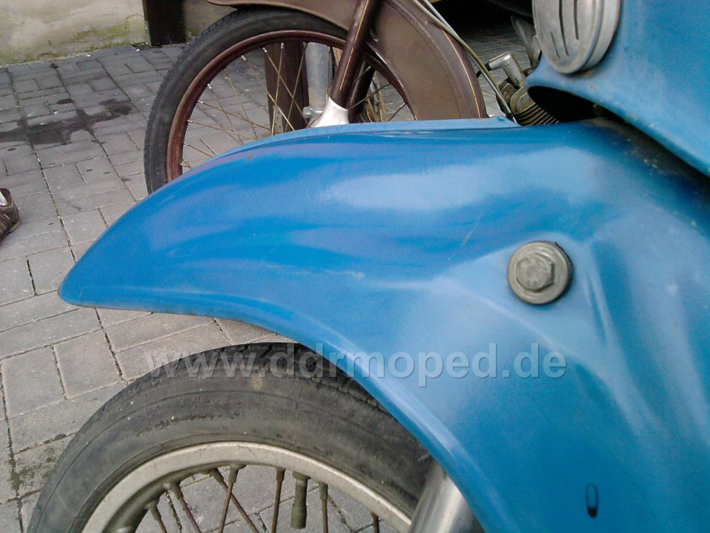

Naja, also hab ich dann den Lack weiter gemacht
Suhlgang
Geschrieben am: 29.09.2012, 18:48
Ist zwar noch nicht sooo perfekt. Aber Stück für Stück gehts voran.
