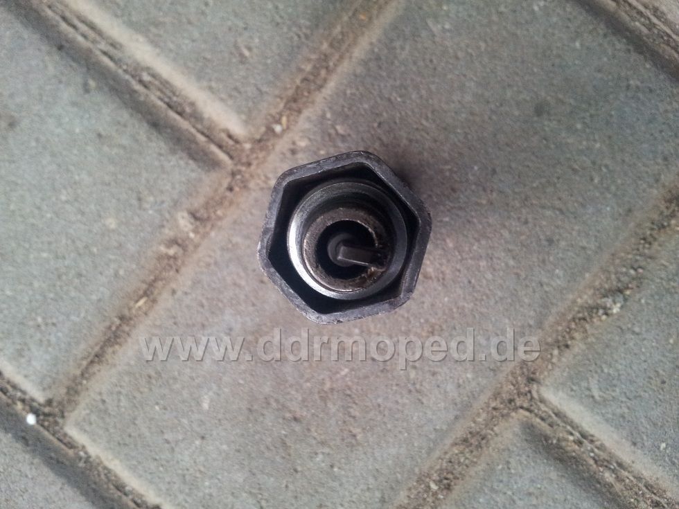

So heute bin ich wieder nüchtern und habe mich noch mal dran versucht !
Ich habe die Zündung nun auf 1.7 OT gestellt, sie sprang auch gleich beim 1 Tritt an.
Man glaubt es kaum, ich habe es doch noch hin bekommen, wenn einer nicht weiß wie man die Zündung einstellt wenn keine Markierung vorhanden ist, dann fragt mich, ich weiß jetzt wie es geht biggrin.gif
Hier mal die Kerze nach den ersten 10KM, ja ich weiß, beim einfahren kann man das schlecht beurteilen wink.gif
Villeicht mal so 1,5 bis 1,3 vOT gehen...

da streiten sich die Geister, manche sagen 1.4 v. OT aber das ist eigentlich der alte Stand, jetzt sagen die meißten 1.7 - 1.8 v. OT bei 63ccm.

Wer sagt das??...
Eigentlich ist das so, größerer Kolben = mehr Spätzündung (bei unverändertem Hub versteht sich!)!

google sagt das, habe ich da in einigen Foren gelesen !
