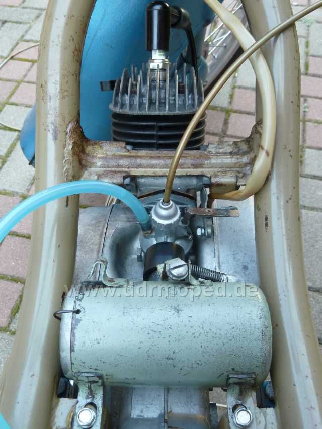

Für einen Startversuch wurde noch der gerichtete und Ultraschall gereinigte Vergaser an seinen Platz gebracht.

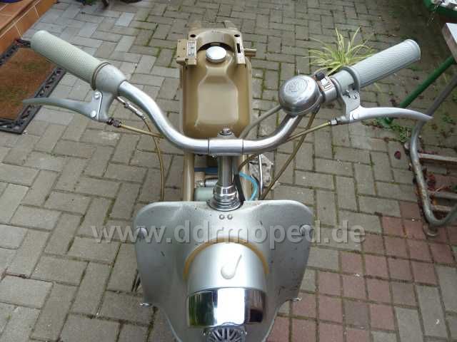

Gas-, Schalt- und Kupplungsseilzug sowie Elektrik gängig gemacht und im Cockpit angeschlossen.
Scheuerstellen an einem Bowdenzug und an der Leitung zum Abblendschalter habe ich mit Schrumpfschlauch abgedeckt und ausgefranste Enden neu verzinnt - so gehen die nochmal.
Lampenring und Scheinwerfertopf sind Orginalteile aus der Bucht und wie neu.
Der Rohrlenker auch, war aber rostpickelig und ist eigentlich vom SR2.

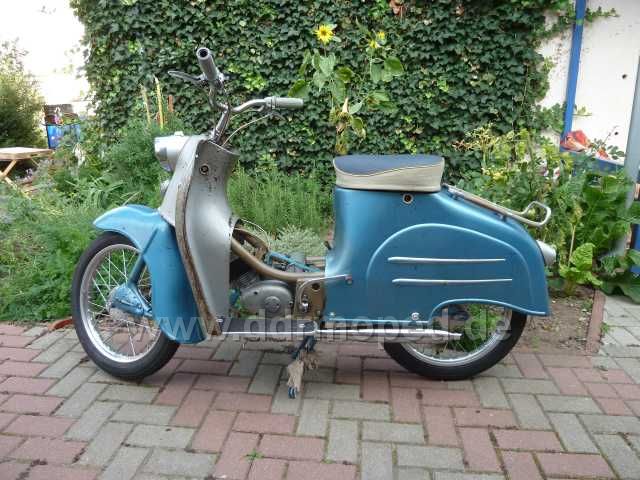

Am Ende wollte ich nun auch noch sehen, wie es mit Blechen und dem aufgearbeiteten Sitz aussieht.
Es gab natürlich auch einen PROBESTART. Ist angesprungen!
Sabbert sehr aus dem an mehreren Stellen undichten Nachbauauspuff. Der Schaltungszug muss nochmal angepasst werden, denn der 1.Gang geht nicht gut rein.

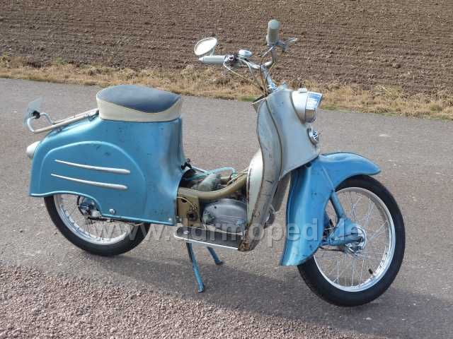

heute habe ich mir ein Versicherungsschild geholt und mich zum ersten mal zu einer PROBEFAHRT vom Hof gewagt.
Km-Zähler ist noch nicht montiert, aber es sind so 5km geworden - vielleicht auch 8km.
Mit zunehmend breitem Grinsen im Gesicht: biggrin.gif biggrin.gif biggrin.gif . Einfach Geil!
Wäre es nicht dunkel geworden würde ich jetzt noch rumknattern.
Totalausfälle gab es nicht, aber einige Dinge müssen nochmal justiert werden:
-Radlager nachziehen,
-Bremse vorn ist fast nur symbolisch vorhanden (hinten Top!)
-Kupplung muss ich beim Anfahren (sehr?) lange schleifen lassen (Ist das normal bei 10% Überladung?)
Schönen Abend
Bernd

Hallo Bernd, das mit der Kupplung ist normal, das liegt an der Motorcharakteristik. Der Motor braucht Drehzahl und das ist beim Anfahren nur durch Schleifenlassen der Kupplung zu erreichen, speziell bergauf oder bei Übergewicht. (Ich nehm an du hattest nen schweren Rucksack drauf wink.gif )
Gruß Ronny

Ich habe die Schwimmerzunge vorsichtig (<0,5mm) in Richtung "mehr Sprit in der Wanne" gebogen, also an den Schwimmerkörper ran.
Das hat den Bereich in dem er anfängt zu stottern auf jeden Fall nach oben verschoben thumbsup.gif .
Danach habe ich noch den Benzinschlauch so verlegt, wie es im E.Werner-Buch beschrieben ist und ohne Luftblase angesteckt.
Nach ca. 500m Fahrt...
...Motor aus cry.gif das erste mal während der Fahrt unsure.gif . 2x gekickt - nicht wieder angesprungen sad.gif .
Also Kerze raus -> trocken, kein Sprit - nur wegen der veränderten Benzinschlauchverlegung ? _uhm.gif?
NEIN - einfach kein Sprit mehr im Tank laugh.gif . Die erste Tankfüllung ist verbraucht. Umgeschaltet auf Reserve und schon lief er zur Tankstelle wieder prima.
