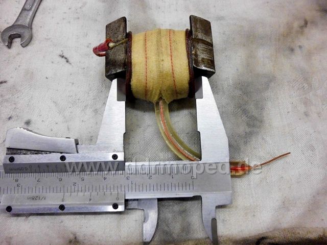

Emme
Geschrieben am: 23.09.2012, 18:40
Beiträge: 2295
Mitgliedsnummer.: 1836
Mitglied seit: 22.01.2009

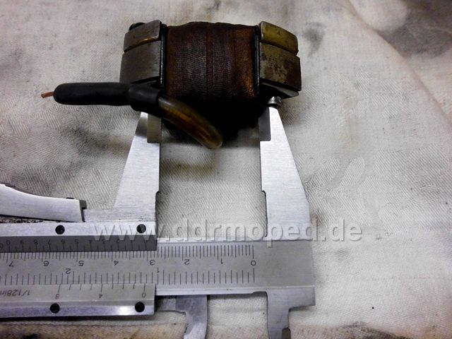

wollte die Spule einbauen aber es passt wieder mal nicht cry.gif Maß 3,29
Gleich die alte Spule gemessen 3,04

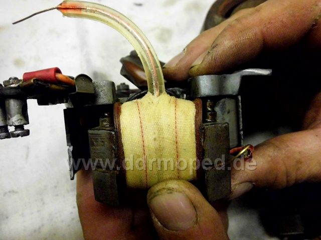

QUOTE (Emme @ 23.09.2012, 19:42)
Gruß Schubi
Hallo Schubi,
keine Panik. Immer ruhig bleiben. Das Problem ist ganz einfach und simpel zu lösen. Drück die äußeren Verstärkungsplättchen mit einem geeigneten Gegenstand etwas nach Innen und schon flutscht die Spule auf die Grundplatte drauf. thumbsup.gif
Der Grund dafür, dass die Spule ein paar Millimeter breiter ist ist folgender:
Die Außenplättchen sind von Haus auf sehr dünn, weshalb Zwotec der Stabilität halber immer zwei Stück verbaut und die Spule deshalb ein paar Millimeter breiter werden kann. Die Spule lässt sich aber wie von mir bereit beschrieben problemlos montieren. smile.gif
Gruß Jörg

Hallo @all,
ich meld mich bei dem Thema auch nochmal kurz zu Wort. Habe mit Schubi am Freitag Abend das Teil verbauen wollen und wie schon gezeigt ist die Spule ca. 3mm zu breit! ohmy.gif Da ist leider auch nichts mehr mit drücken, da die Dinger komplett in Lack getaucht sind und damit sozusagen "aus einem Guss". ermm.gif Wie Jörg schon richtig schreibt, wird die Wandung bei Zwotec mit einer weiteren Pertinaxplatte verstärkt, was das Übermaß hervorruft. Hinzu kommt, das die Spule nach unten hin konisch gewickelt ist, was eine große Spreizung der Platten hervorruft und damit passt das Ding einfach mal nicht in die Aussparung der Grundplatte.
Ich hoffe mal, dass das jetzt ein Einzelfall ist und bei der großen Bestell-Charge die Abmessungen berücksichtigt wurden.Die Info vom Wombat-Frank lässt da hoffen...
Wie auch immer, ärgerlich ist es trotzdem, gerade auch bei dem angesagten Preis für so eine Spule kann man durchaus Maßhaltigkeit erwarten!!! blink.gif Ich habe Schubi geraten, erstmal nicht an dem Ding mechanisch runzumachen, da es auch nichts an der konischen Wicklung ändern würde. Damit bleiben die Gewährleistungsansprüche erhalten und die Strategen aus dem Vogtland schicken (hoffentlich besseren) Ersatz!!!
@Max: Kannst du bitte mal stichprobenartig die Maße der aktuellen Lieferung ermitteln?
Grüße vom Lutz

Geschrieben am: 23.09.2012, 22:30
Lutz auch wenn du meinst die Spule geht nicht drauf, ich hab die Spulen mit Jens (JST1972) selbst schon verbaut und da ging die mit etwas drücken problemlos drauf. Die Spule hält das aus, da braucht ihr keine Angst haben.
Aber ist auch ok, wenn ihr bei Zwotec lieber nochmal nachfragen wollt.
Und wie bereits erwähnt sind die 2 mm mehr nicht schlimm und die Spule sitzt halt etwas straffer auf der Platte. Da Zwotec die Pertinaxplatten nicht stärker geliefert bekommt, verbauen sie zwei Platten und müssen mit dem Kompromiss leben, dass die Spule zur Erhöhung der Seitenstabilität mal ein paar Milimeter breiter wird.
