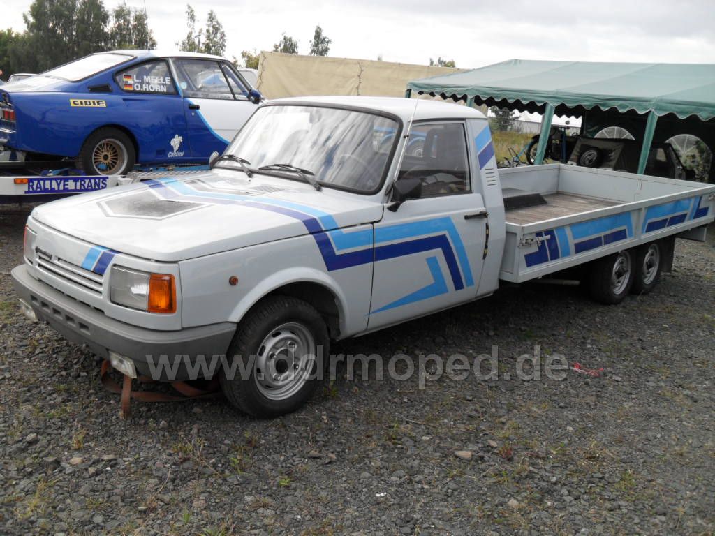

Frank311
Geschrieben am: 09.05.2013, 12:34
Beiträge: 411
Mitgliedsnummer.: 12
Mitglied seit: 18.02.2005
Habe ich letztes Jahr in Gotha zum Treffen gesehen.
Ist ein 1500er Mossimotor verbaut.
Frank311
Geschrieben am: 09.05.2013, 12:36
Beiträge: 411
Der Sattel war auch dort.

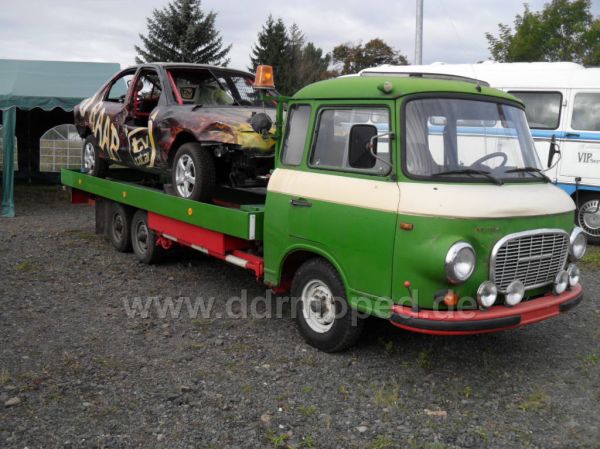

Frank311
Geschrieben am: 09.05.2013, 12:39
Beiträge: 411
Der hier, ist aber auch nicht schlecht.
Frank311
Geschrieben am: 09.05.2013, 12:41
Beiträge: 411
Oder der hier.
