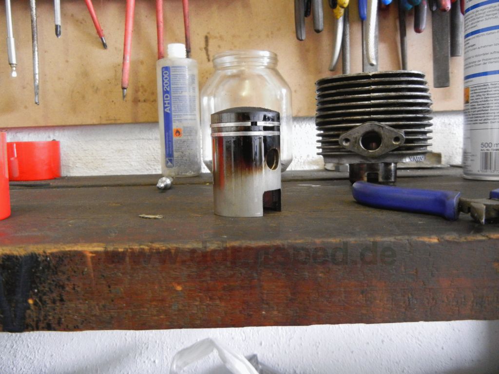

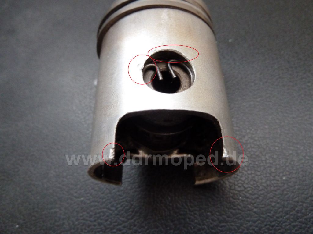

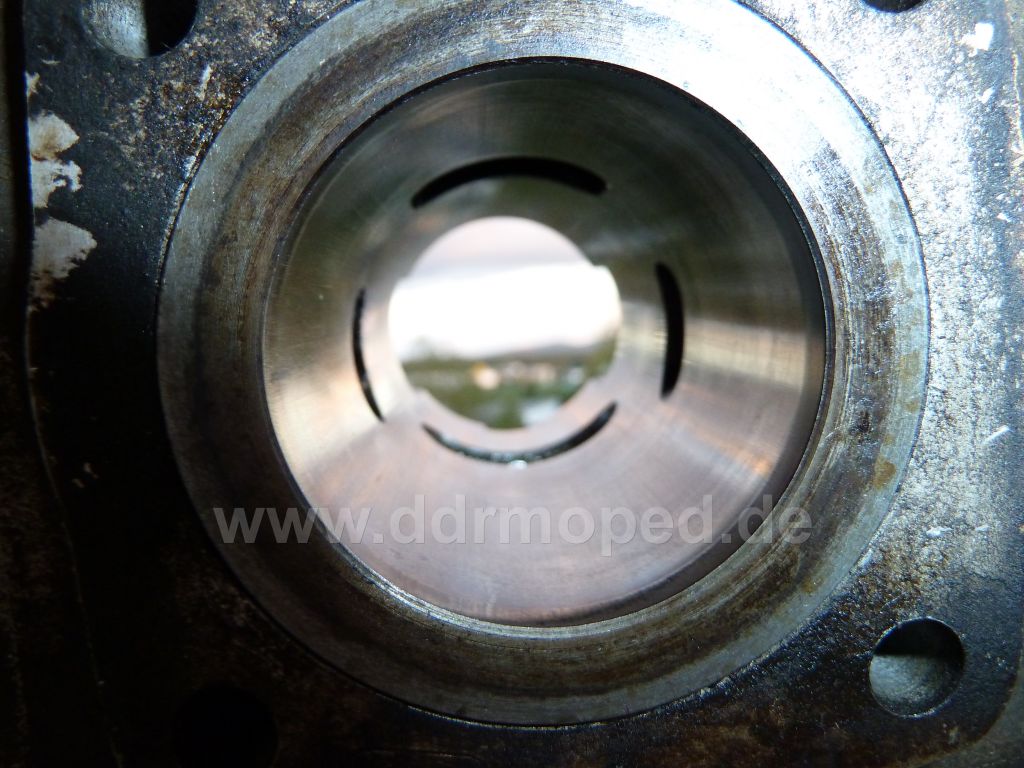

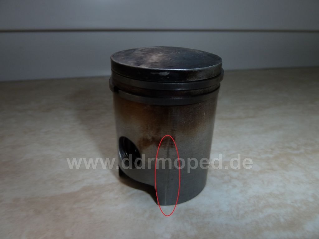

hier mal ein paar Bilder, warum ich die Garnitur nicht mehr einbauen möchte:
Kolben + Zyli haben eine bisherige Laufleistung von ca. 5000km (Tacho ist mal zu DDR-Zeiten ausgefallen gewesen)

Hallo Benny,
alles korrekt was du schreibst. Solange die Laufbuchse und der Kolben keine
Riefen haben, kann man ihn weiter fahren. Wenn man den Zylinder schon
runter hat wenigstens alles sauber machen(Kohle entfernen). Eventuell
neue Kolbenringe rauf machen. Dann laufen die Dinger ewig!
Wir haben früher jahrelang gefahren(Arbeit), ob Winter oder Sommer,
ohne alle naselang den Zylinder zu ziehen. Das gabs nur, wenn es gekracht hatte.
Dann mußten wir ja.
