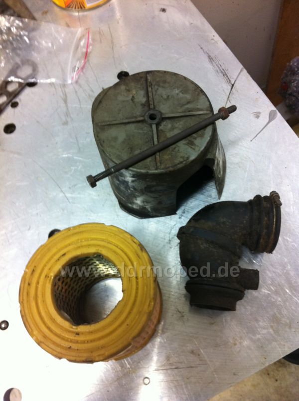

...so kenne ich es auch.
kleinere Luftfilter sind (glaube ich) von den älteren Modellen.
Das Teil habe ich da, ebenso original neue Luftfilter. Bei Interesse PM! Wo wohnst Du? Meine Teile liegen im Raum Dessau...
Den Gummi zum Vergaser hast Du oder suchst Du den auch?
Fehlt noch irgend etwas?
Grüße, Tilo.

tilo_guenther
Geschrieben am: 17.12.2012, 11:51
Beiträge: 351
Mitgliedsnummer.: 2184
Mitglied seit: 04.05.2009
hier ein Bild der gesuchten Teile...
