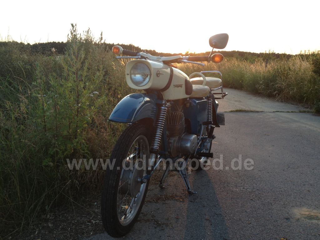

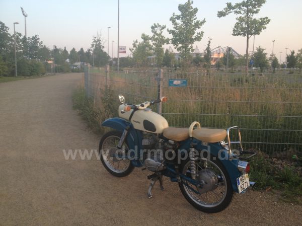

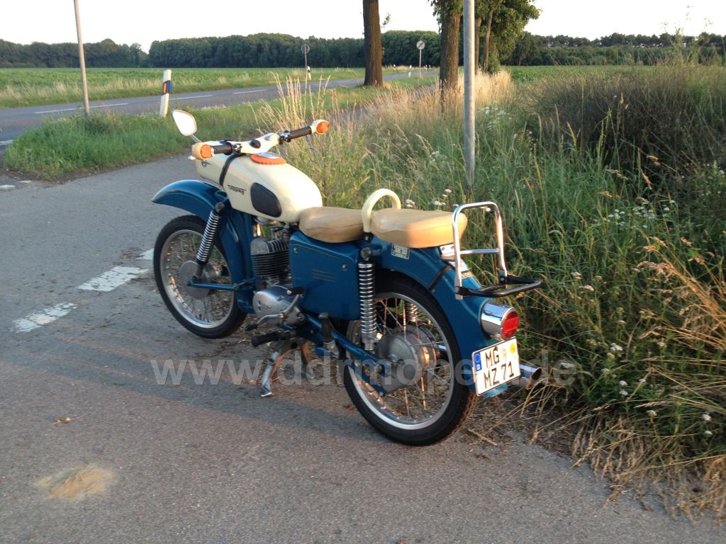

Gestern Abend erste kurze Testfahrt, noch ohne Seitendeckel.
