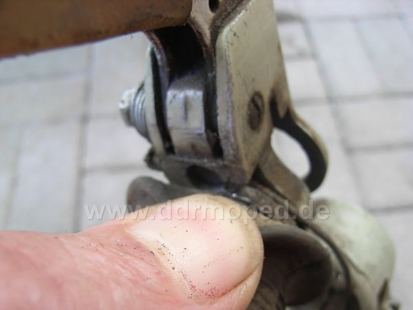

Achso okay, naja da muss ich nochmal genauer schauen, woher nun das Öl kommt.
Ja genau den. Bin leider noch am rätseln, wie der da ausgehangen werden soll, aber da muss bestimmt was an der Armatur gelöst werden?

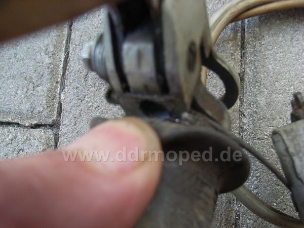

Du mußt am Griff das Stück mit dem Sichtfenster lösen. Der Zug ist unterhalb des Kupplungshebels mit dem dicken Ende eingehangen.Um es rauszukriegen musst du den Griffgummi etwas zurück ziehen oder runterdrücken.
Ich hoffe du verstehst wie ich és meine. Kann dir aber auch Morgen ein Bild einstellen , da siehst du es besser.
Mfg. Frank

So , Hab dir mal ein Bild gemacht. Hoffe es hilft dir.
Mfg. Frank

Geschrieben am: 11.10.2012, 11:58
Beiträge: 4821
Mitgliedsnummer.: 3758
Mitglied seit: 20.08.2010
Das ist glaube besser
Mfg. Frank

Ah okay, habe nicht gewusst, dass man da den Griffgummi dazu beiseite schieben muss um den Bowdenzug dort auszuhacken.

So der Bowdenzug ist gewechselt, hat super geklappt, danke dir nochmal für die Bilder Frank!
