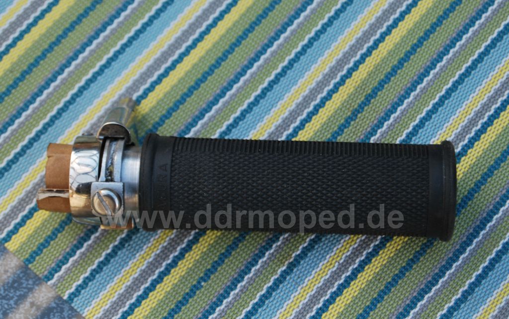

Mal ein Tipp aus der Fahrradwerkstatt  : Nimm dir eine Spritze mit stabiler Nadel,fülle Wasser hinein und spritze es unter den Griff.. geht wunderbar...machen wir im Fahrradladen auch so... LG Marco

Hey Sebastian, hab den Griff noch nicht verbaut, da ich immernoch nicht den Bakelitgriff abbekommen habe. Werde wohl den Lenker tauschen müssen  , da ich die Griffe auf gar keinen Fall zerstören will. Suche ja auch noch den passenden Gummi oder noch lieber passenden Bakelitgriff für den Gasdrehgriff. Kommt alles noch  ... mfG Christoph
