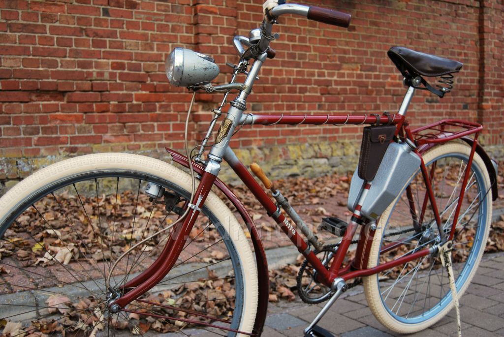

Moin Max,
Vielen Dank für die Blumen. thumbsup.gif Aber welchen Trick meinst du mit dem Tank? Ist doch ganz einfach: abschleifen, grundieren, lackieren. biggrin.gif In dem Falle mit stino hammerschlag-silbergrau... der einzige "Trick" dabei ist sicherlich, nicht den ganzen Tank auf einmal zu lackieren, um "Rotznasen" zu vermeiden, da der relativ dicke HS-Lack schnell verläuft. Also immer nur eine horizontale Fläche lackieren, trocknen lassen, nächste Fläche....
Der Benzinhahn war leider vorher nicht der richtige. Der Schlauchanschluss war viel zu dick. Keine Ahnung, von welchem Motor der war/ist. hmm.gif Hier muss ich, wie mit mehreren anderen Teilen wie Gasgriff, Reifen, Abziehbilder, mit mehr oder weniger guten Nachbauten leben. Soll ja auch so sein, ich will ja hier MEIN Fahrzeug bauen. rolleyes.gif
Wie gesagt: Der Motor dreht und funkt, bis auf die Züge ist alles vorhanden, es könnte vorangehen! thumbsup.gif
mfG Christoph

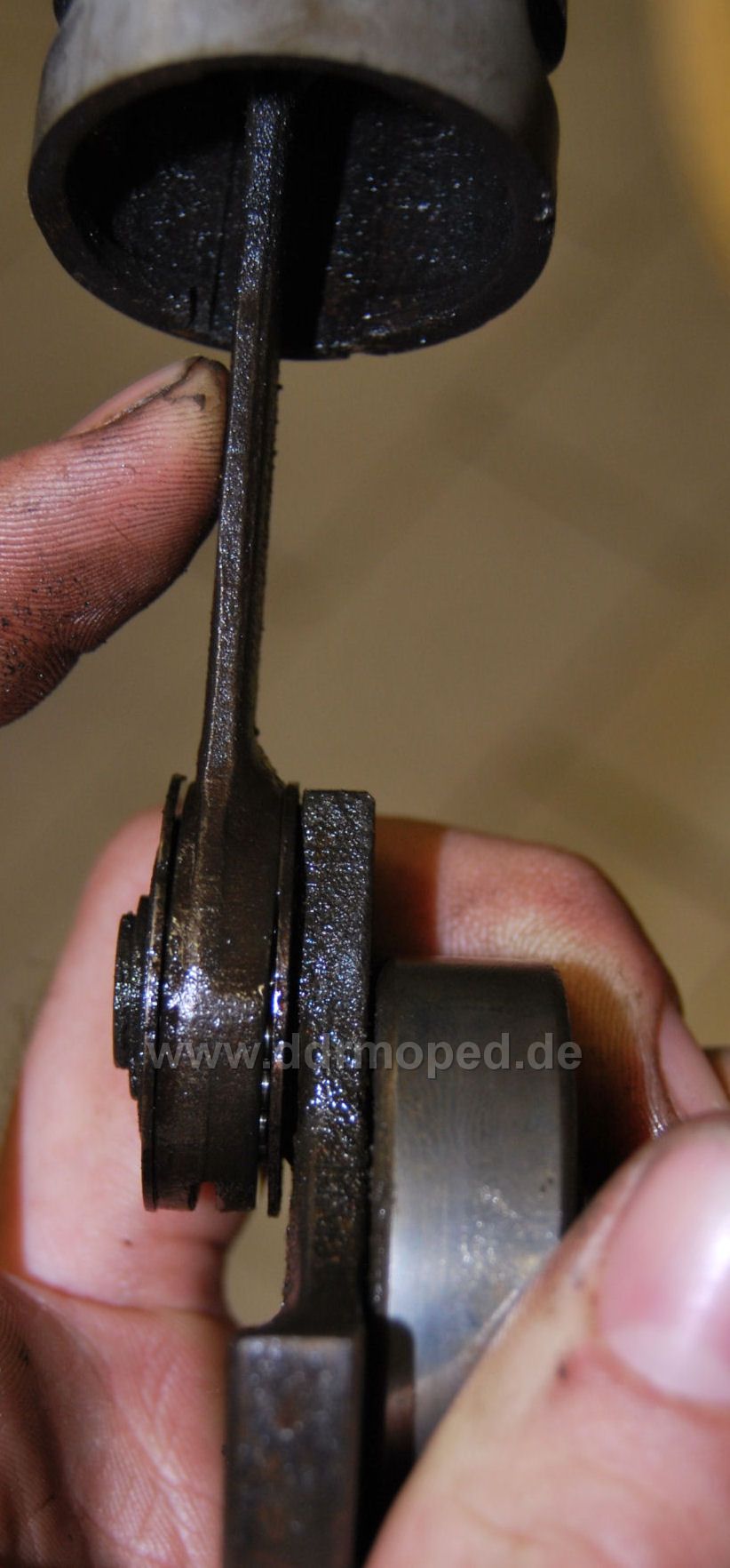

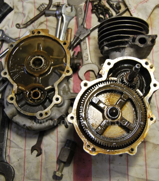

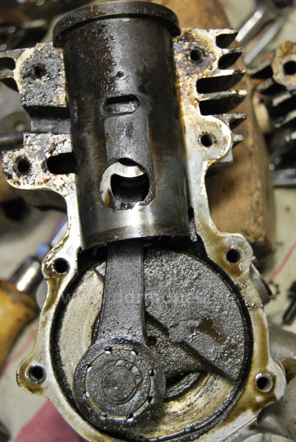

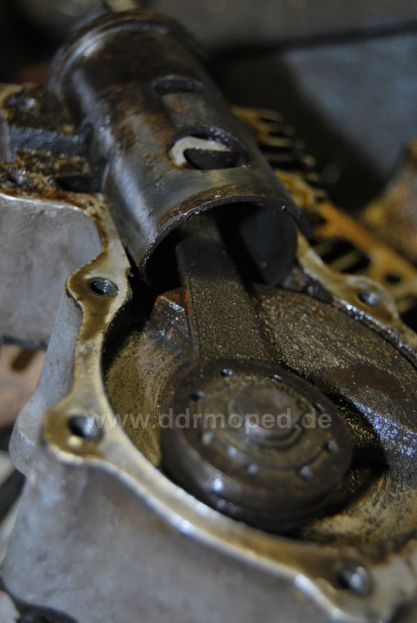

Gestern machte ich mich nun unter Anleitung des erfahrenen MAW-Besitzers Oswald über den Motor her... weep.gif ...
Alles voller Wasser, alle Lager jenseits der Lebensdauergrenze, feste Kolbenringe, Risse im Kolben, Spiel im Pleuellager... Hier kommt Arbeit.
Geschrieben am: 28.10.2012, 09:26
Der Kurbeltrieb
Geschrieben am: 28.10.2012, 09:27
Geschrieben am: 28.10.2012, 09:29
Die Laufbuchse lag übrigens auch verdreht im Gehäuse dry.gif ......

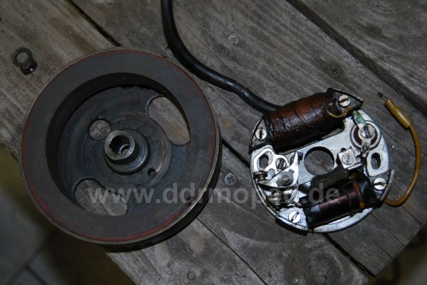

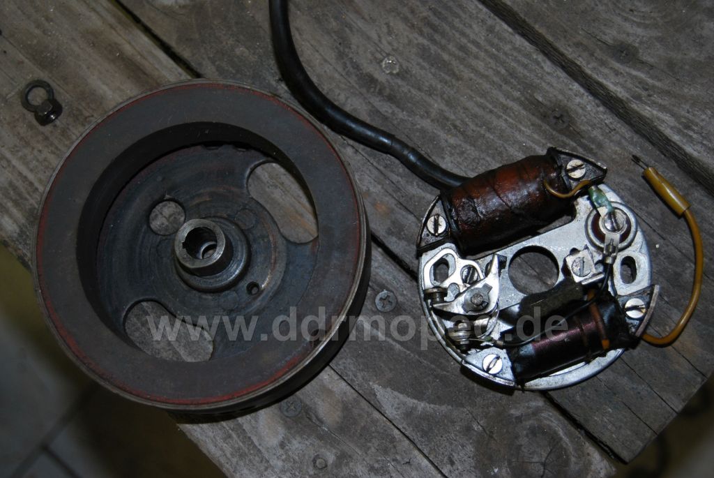

Die Zündung... funktioniert und der Unterbrecher macht auch noch nen guten Eindruck. Spulen werd ich mal durchmessen. Kann ich da die Rh50-Werte als Anhaltspunkt nehmen?
Geschrieben am: 28.10.2012, 09:33

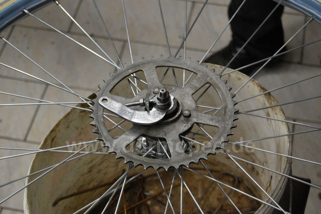

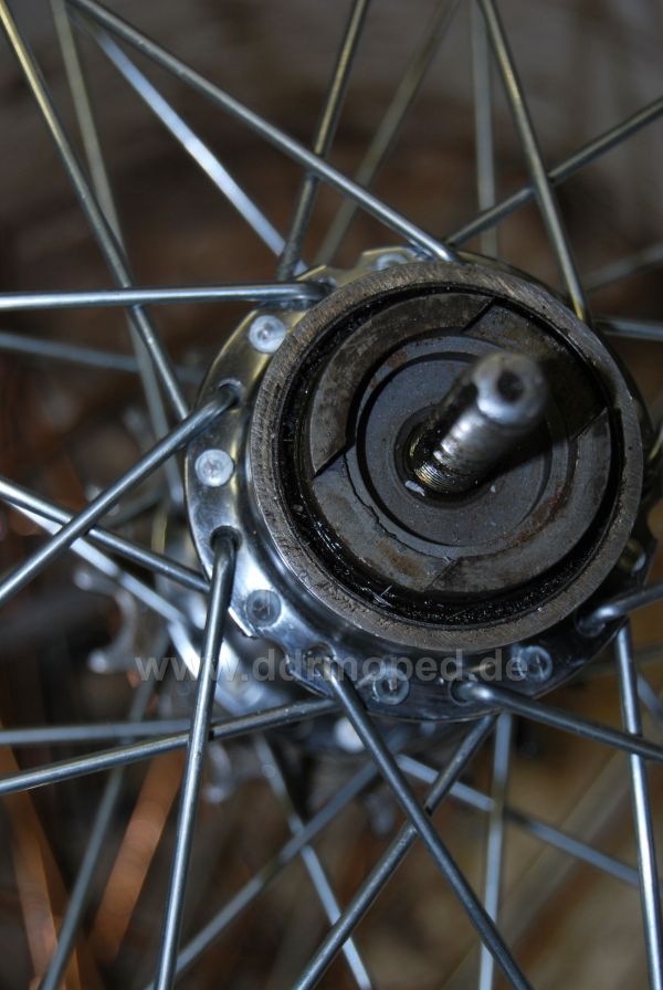

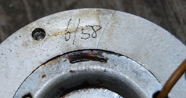

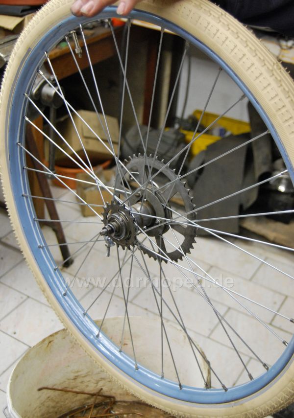

Dann die nächste Überraschung huh.gif ... Um das Kettenblatt montieren zu können, muss an 3 Stellen Platz für die Schrauben am Nabenflansch gemacht werden! Das wusste ich so auch noch nicht...
Geschrieben am: 28.10.2012, 09:37
Nun passt es...
Geschrieben am: 28.10.2012, 09:39
Und das letzte Bild...
Rahmen, Räder usw. sind nun fertig. Bowdenzüge müssen noch gebaut werden und der Motor halt...
