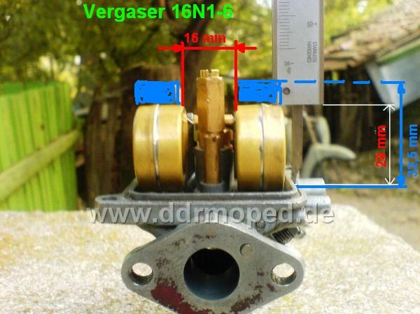

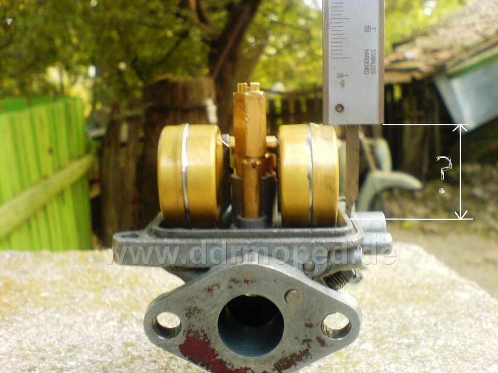

Willkommen zurück! Ich möchte Sie fragen, wie viel sollte der Original Abstand der Schwimmer Vergaser für 16N1-6,16N1-8 und 16N3-4?

Wenn der Schwimmer so liegt, wie aufm Bild, solltens um die 28 mm sein.
Aber der kleine Nadelstift darf dabei nich eingedrückt sein!

Beim Vergaser 16N1-6 sind die Werte 28 mm bei nicht eingedrücktem Ventil-Nippel und 32,5 bei nach unten hängendem Schwimmer.
Beim Vergaser 16N1-8 sind die Werte 29 mm und 33,5 mm.

die genauen Werte meiner Vorredner sind ja ganz schön und gut. Am einfachsten ist es aber, wenn du als Kontrollpegel die Oberkante der Nase im Schwimmergehäuse nimmst.
Mit dieser Einstellung bin ich immer richtig ung gut gefahren.
Guck einfach mal nach der Spitze, die vom Boden ca. 2cm in den Raum steht und ist der Benzinpegel
höher, ist der Schwimmerstand zu hoch.
