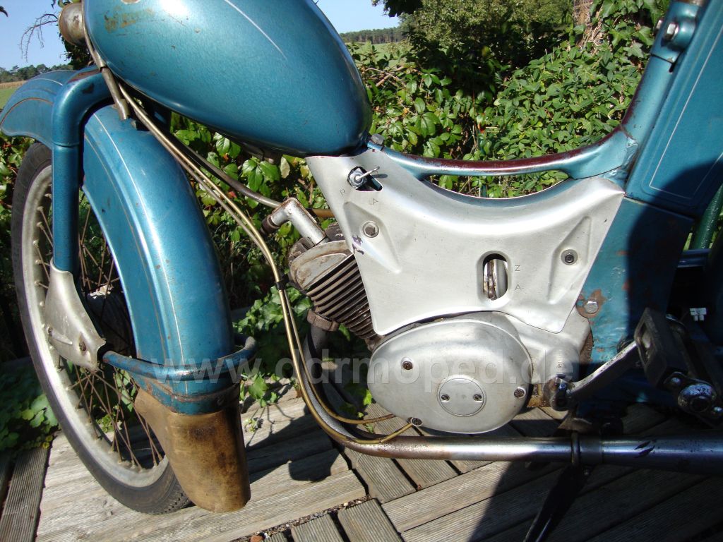

Ist eine SR2E Bj 62 hammerschlagblau.
ist zum rumschrauben gedacht läuft aber super bloß der 1. Gang schpringt immer raus.
bin gerade am polieren der Motorabdeckung und der Voderradabdeckung

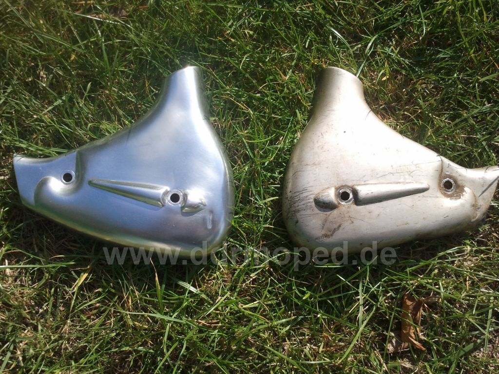

Und mal die erwähnten Abdeckungen vorher und danach hat sich echt gelohnt alle Kratzer weg und glänzt schön

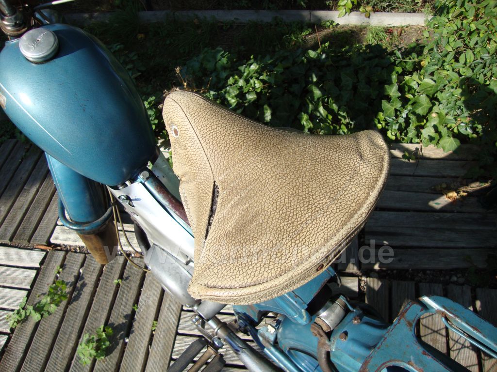

Sehr schön _clap_1.gif .
Polier nicht soviel, früher haben die nicht so geglänzt.
Satteldecke kannst du nachnähen sonst geht er dir ganz auseinander und dein Gepäckträger gehört an ein früheres Baujahr.
62 war schon der Träger mit dem Griff zum aufbocken.

Ja, den Sattel lieber Flicken lassen, sonst ist die Naht bald komplett offen und du machst dir mehr kaputt als nötig!
Aber sonst sieht auch dieser sehr schmuck aus!

Genau, die waren eloxiert, durch das polieren hast du die Walztextur des Alus vernichtet, die werden nie wieder aussehen, wie früher. sad.gif

Ihr habt schon recht mit den eloxierten.Aber die ganzen tiefen Kratzer sahen nicht so ansehnlich aus rolleyes.gif
Sind das eigendlich originale Seitendeckel???
Weil die ich bisher gesehen hab sahen irgendwie anders aus oder irre ich mich?

Ja, passt schon! Das is ne weiße Krokodecke.
Du hast bisher bestimmt meist die zweifarbigen gesehen.

Ne ich meine die Voderradabdeckungenn .
Sorry denn ich mich falsch ausgedrückt habe.
Wombat45
Geschrieben am: 11.10.2012, 21:13
Beiträge: 4821
Mitgliedsnummer.: 3758
Mitglied seit: 20.08.2010
Sind Original so.
Es gibt noch 2 andere Versionen . So wie deine nur mit 1 Schraube und welche die oben etwas kürzer sind.
