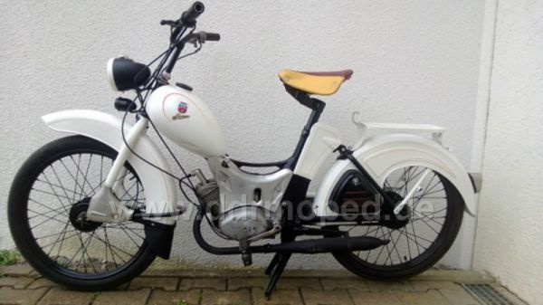

Nun,da ich selber Pappa zweier Kids bin und mir dachte es wäre an der Zeit das sich der Kreis schliesst,habe ich mir wieder einen SR2 zugelegt.(siehe Bild)
Dieser soll natürlich ganz normal Straßentauglich bleiben
Optisch sieht er besser aus als sein tatsächlicher Zustand war.

Das Problem : er läuft im Standgas schön ruhig und rund,sobald aber der Gang eingelegt wird und er fahren soll zieht er überhaupt nicht.
wird nur ein wenig am Gasgriff gedreht gehts einigermaßen wenn man bis Anschlag aufdreht tourt er wieder runter.....
Mein erster Verdacht es könnte am Auspuff und Vergaser liegen.
so jetzt mein Nicht - Fachmännischer Eindruck......
Deswegen ja auch den Auspuff erneuert und den Vergaser gereinigt.
Die Vergasernadel habe ich wieder in die 3 Kerbe eingehangen.
Betankt mit 1:33
Zündkerze ist allerdings leicht schwarz versifft.......
