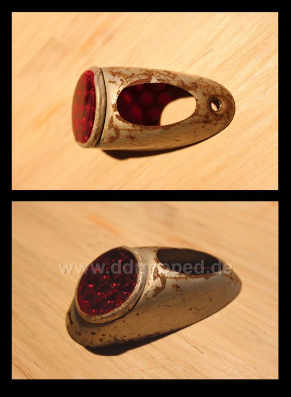

So. Habe gerade gesehen dass heute ne Oldtimermesse in der nähe ist. Soll wohl ziemlich groß sein "Veterama" heisst die. Da fahr ich gleich mal hin und versuche nen neuen "Böbbel" für die Schlussleuchte zu bekommen. Also das Plasteteil über dem Reflektor. War leider nicht dran und bei den Ersatzteilshops gibts nur ganz furchtbare Replikateile am Stück. Sieht nach verchromten Plastik aus ph34r.gif Grauslig!

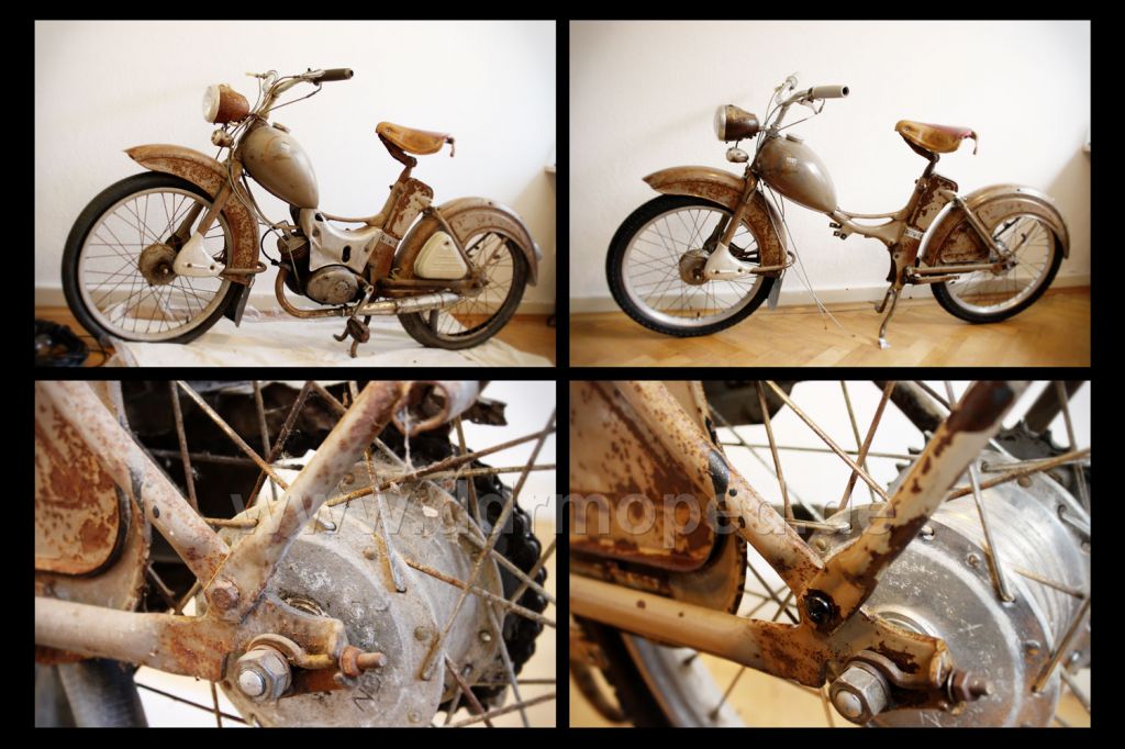

Habe mal die ersten Vorher/Nachher Bilder fertig gemacht.
Manch einer wird denken: Da hat sich ja garnicht viel verändert?!
Aber das täuscht… es war wirklich viel Arbeit.
Und auch wenn einige meinen ich hätte auch den Lack machen sollen – ich finde die Owatrol-Optik wirklich schön. Ich habe auch zum Beispiel die Felgen nicht ausgespeicht und alles auf Hochglanz gebracht, sondern gerade soviel gesäubert/aufpoliert das es ein stimmiges Gesamtbild gibt.
Bin bisher auch ganz zufrieden damit.
Werde mich dann sobald die Simmerringe da sind mal dem Motor widmen…
Alex

Sind deine Speichen alle noch schön fest und stabiel?
Laufen die Räder ruhig?
Weil ich denke gerade Speichen sind ein heickles Thema wenn sich da bei 40 km/h oder vielleicht etwas mehr eine verabschiedet wirds richtig gefährlich ohmy.gif

Christoph: Die Speichen sind noch fest und sehen abgesehen vom Flugrost noch okay aus. Allerdings lässt sich das Vorderrad nur sehr schlecht drehen. Da sind doch aber garkeine Lager drin, oder? Irgendwie "ruckelts" wenn ich es ganz langsam schiebe und drauf achte. Was könnte das sein? Fehlt da einfach nur Fett, oder muss ne neue Achse her?

Hallo Alex
Sicher sind in der Vorderradnabe Kugellager drin und zwar einzelne Kugeln.
Auseinandernehmen, reinigen und neu fetten.Kugeln rein und zusammenbauen.Spiel einstellen und fertig.
Mfg. Frank
