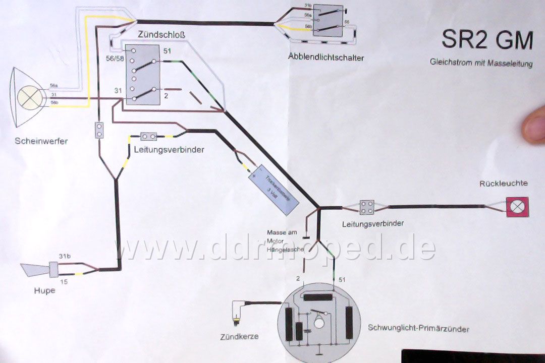

Ursprünglich war wohl bei diesem Essi das große, zweipolige Rücklicht montiert, ich habe ihn aber mit der kleinen Hexennase bekommen und würde diese auch gerne dranlassen. Laut Schaltplan laufen ja zwei Kabel nach hinten zur (eigentlich großen) Rückleuchte, meine (die kleine) hat aber nur einen Anschluss?!
Wie muss ich denn den Kabelbaum jetzt "umbauen" das alles richtig ist?
Bin leider nicht so der Elektrik-Freak, und würde mich über nen Tipp sehr freuen.

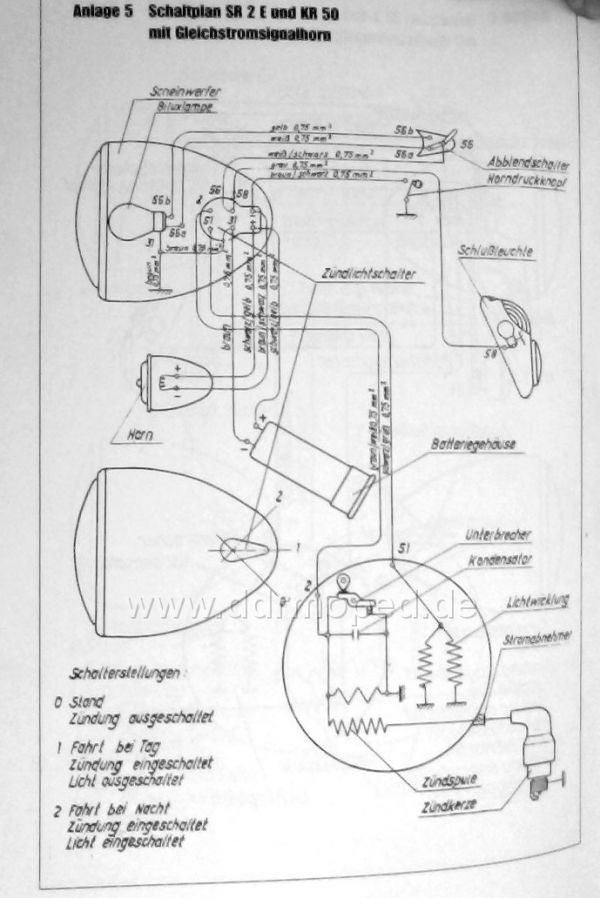

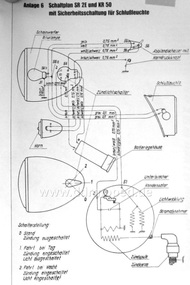

Habe mal die 3 Schaltpläne rausgesucht die m.E. in Frage kommen würden...
Der letzte ist der der mit dem Kabelbaum mitkam - wie muss ich denn den jetzt modifizieren?

Die Schaltpläne 2 und 3 sind die richtigen für die Sicherheitsschaltung. Wenn Du das kleine Rücklicht (Hexennase) verwenden willst, musst Du das Rücklicht isoliert gegenüber dem Schutzblech (Masse) montieren.
Dann kommt einer der beiden Drähte des Kabelbaums an den eigentlichen Anschluss und der andere an den isolierten Metallträger des Rücklichts.

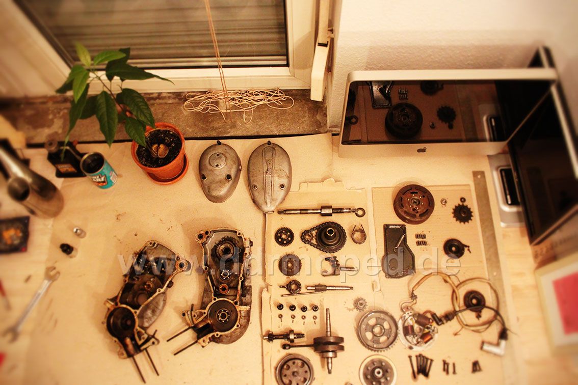

Die Teile ausm Shop sind angekommen und ich habe es dank Norberts Motor-Doku geschafft den Motor komplett zu zerlegen. *HEUREKA* Mein erster Motor biggrin.gif
Es hat allerdings entscheidend länger gedauert als die angestrebten 50 min...höhö biggrin.gif
Es hat aber wirklich Spaß gemacht und ich freue mich auf´s zusammenbauen und vor allem aufs erste mal testen ob er denn dann auch läuft.

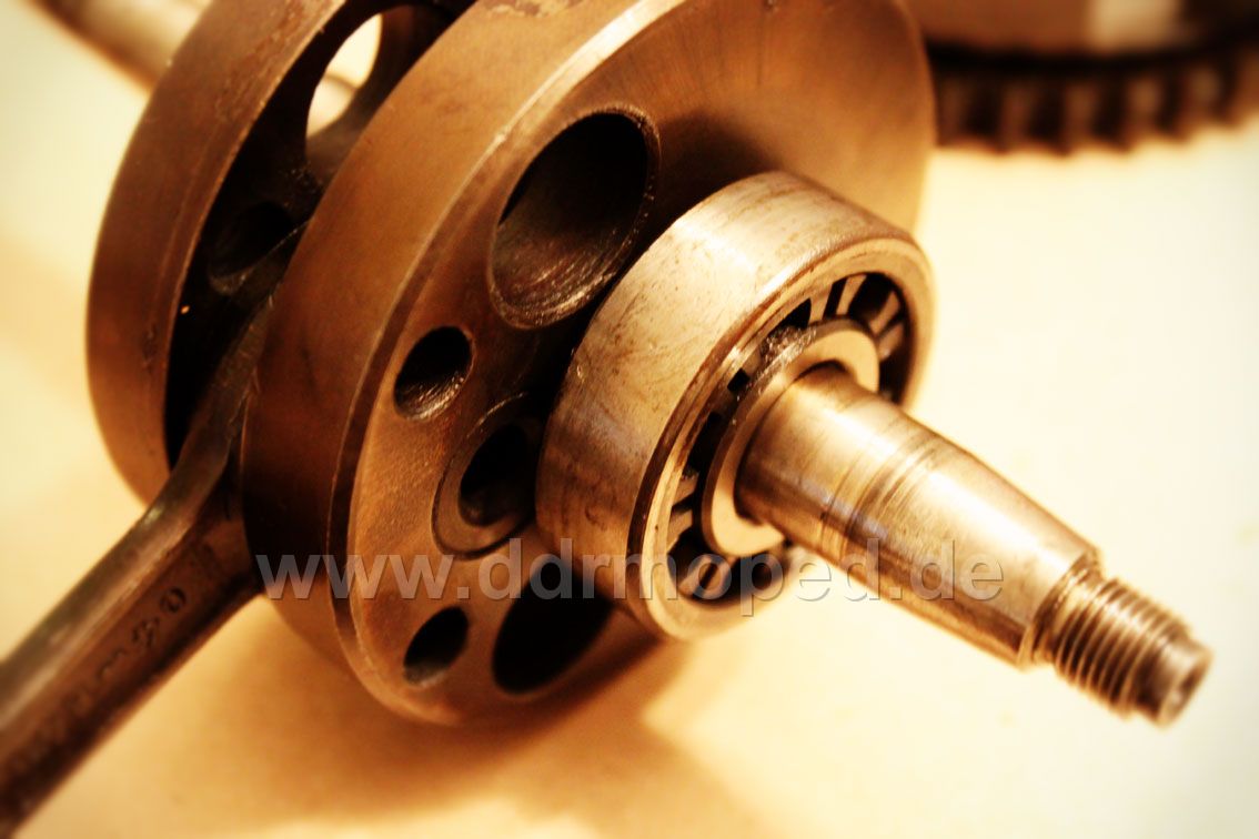

Allerdings sind beim Austreiben der Wellen die Lager mit rausgeflutscht blink.gif
Was nun? Kann ich da bedenkenlos mit zwei gegenüber angesetzten Schlitzschraubern hebeln? Eher nicht, oder?
Hat jemand nen heissen Tipp wie ich die abbekomme?
Ansonsten gabs eigentlich keine Probleme, ich hoffe der zusammenbau läuft genauso glatt.
Was haltet ihr denn vom Zustand des Motors und der Teile? Also so auf den ersten, entfernten Blick? Schaut doch alles noch ganz gut aus, oder?
