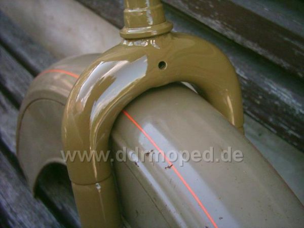

Wie lang müssen die Federn sein für die linke abgebildete Gabel??

Ist das ein Bilderrätsel, Steffan? Halt einfach mal die Schwinge unten ran und mess. Oder mess die Federführung, die Feder sollte minimal kürzer sein. Da die Federn sich ca. 4cm in der Länge unterscheiden sollte das doch rauszukriegen sein. wink.gif

Für die linke Gabel habe ich keine Federn und keine Federführung. Für die rechte ja. Wenn ich diese in der linken Gabel einbauen will , mit Schwinge, merke ich definitiv das sie zu lang sind. Man braucht Bärenkräfte um die zu spannen. Im Inneren sind ja auch Anschläge drin und die sind bei der linken Gabel mit den Zollstock gemessen c. 5 cm kürzer. Aber ebend nur circa. Ich würde es aber gerne genau wissen.
Die Federführung, da habe ich noch zwei lange da, kann ich ja kürzen.
Aber wer hat die genauen Maße?
Danke Dir für deine Antwort!
Gruß Steffan
Aber ich hab glaub so eine kurze Feder unten liegen.
Edit: Ja, war grad schauen. Ist neu und 19,5 cm lang.

... die könnte ich gebrauchen. Wenn noch irgendeiner eine zweite Feder hätte.
Die muß dann allerdings auch 19,5 cm lang sein.
Dann könnte ich die Gabel wieder in meinen 60ér SR2 einbauen und das originale Vorderschutzblech ohne den zwei seitlichen Einbeulungen. rolleyes.gif

du bauchst also die kurze Feder (ca. 195mm lang) für deine Gabel mit 60mm Federweg vom SR 2E, Baujahr 1960.
