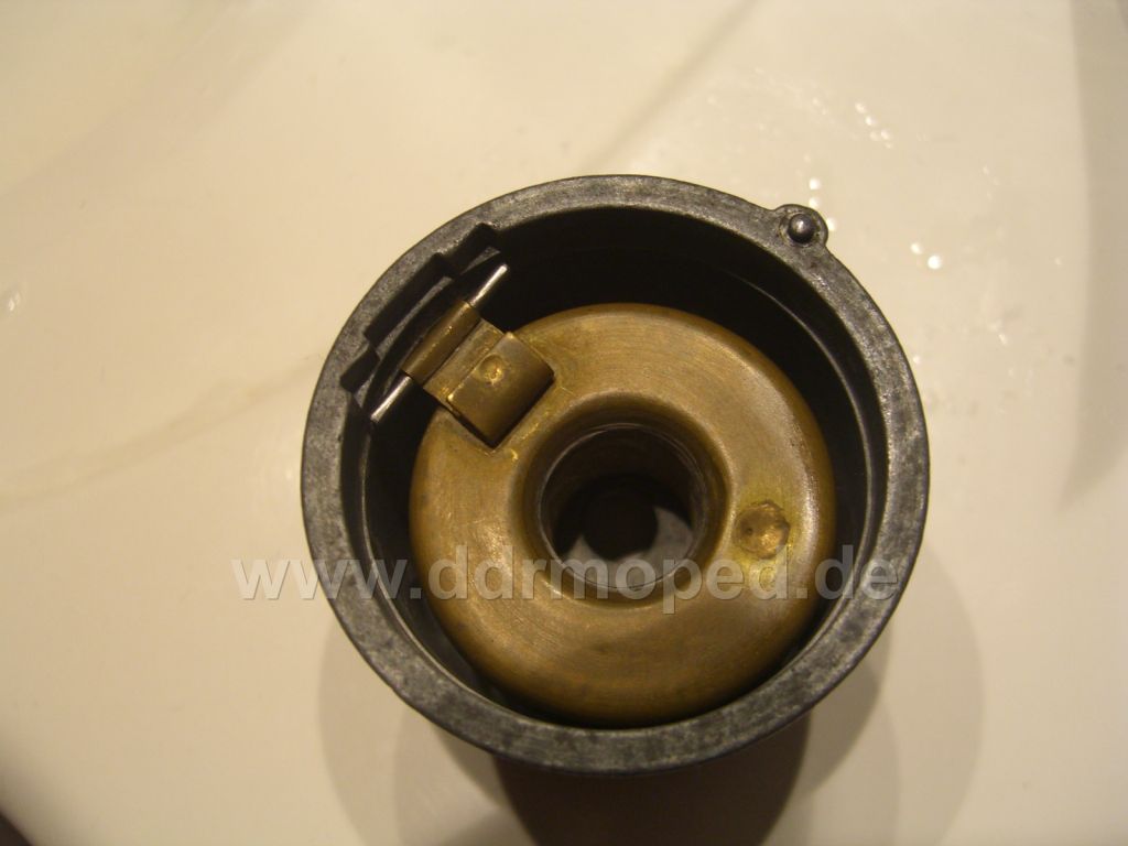

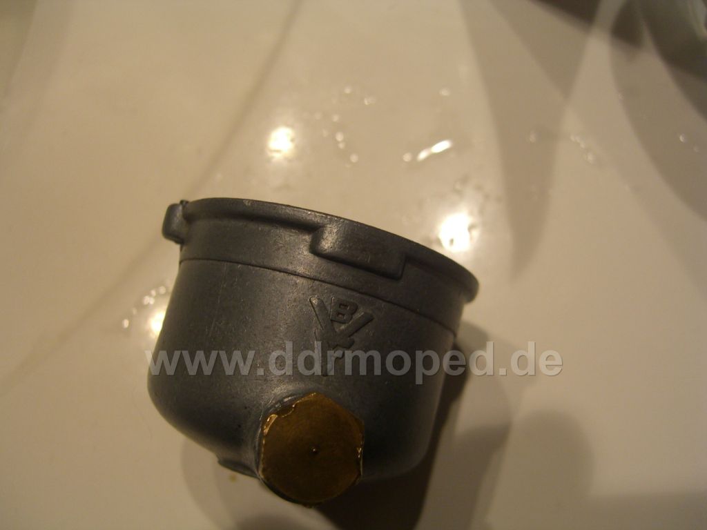

Ich hab mir nun endlich die bewusste seltene Wanne besorgt.
MfG Tino

Nur hängt der Schwimmer in der inneren Aussparung wie in Schluck Wasser, besser gesagt so gut wie gar nicht. Ohne die Fixierung durch die Nadeldüse seh ich schwarz das das ordentlich geht.
Das Ding pfeift irgendwie aufm letzen Loch. Hängt am seidenen Faden. Passt ne .. hmm.gif

Die Fixierung erfolgt doch im Oberteil des Vergasers.

Für die Fixierung des neuen Schwimmers muß das Vergaseroberteil modifiziert werden sonst paßt das natürlich nicht zusammen...

Schau Dir mal ein Oberteil von einem "2er Vergaser" an. Diese "Aufhängung" musst Du in Dein 1er Oberteil dementsprechend einarbeiten. Ich habe es auch schon mal gemacht und bin der Sache mit dem Dremel zu Leibe gerückt. Ich habe leider kein Bild zu Hand aber eine Wissenschaft isses nicht wenn man bissel vorsichtig und mit Geschick zu Werke geht.
Ich glaube mich erinnern zu können das ich den Stift der den Schwimmer in Position
hält auch geringfügig geändert habe weil die sache etwas klemmte. Probiere es selber mal und berichte uns.
Wie gesagt vorsichtig (wie bei der Mutti laugh.gif wink.gif ) !!

Das versuch ich sicherheitshalber erstmal an einem alten Oberteil. Mal sehen wie es "von der Hand geht" ..... Ansonsten schick ichs zu Dir thumbsup.gif

das bekommst du auch schön selber hin, ist wirklich nicht schwer...
Geht gut mit einen Schlüsselfeilensatz...
Das wichtigste ist der M7 Gewindeschneider...

Das hat doch "der Lehmann" schon mal dokumentiert.
