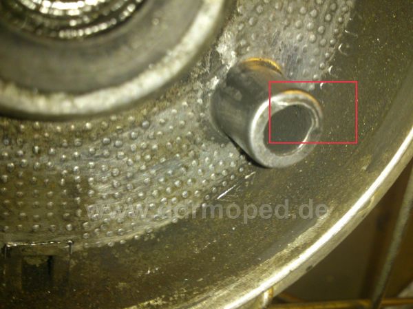

Vom Gummiring ist das nicht, hat einer mal gewaltig viel Kraft gehabt. Mach dir erst mal da keine Sorgen, abgefeilt dürfte es nicht am Kettenrad nicht schabern. Der Gummiring ist ja als Puffer drinne.
Das tut niemanden weh...

Na dann ist ja alles im grünen Bereich. Etwas verwundert war ich dennoch. laugh.gif

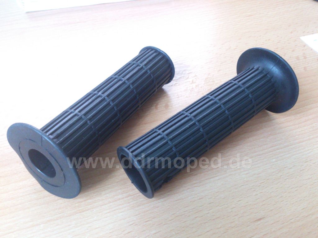

Bei dem Gasgriff gibt es leider das Problem, dass er etwas zu groß ist. Somit lässt er sich drehen wenn man Vollgas gibt... sad.gif

Sind das Gummis aus Neuproduktion?
Ich müsste noch was originales liegen haben. Ich schau mal.
Das sind Griffe aus unserem Shop. Nirgendwo anders habe ich etwas in der Art gefunden. Immer nur Standard S51. wink.gif
