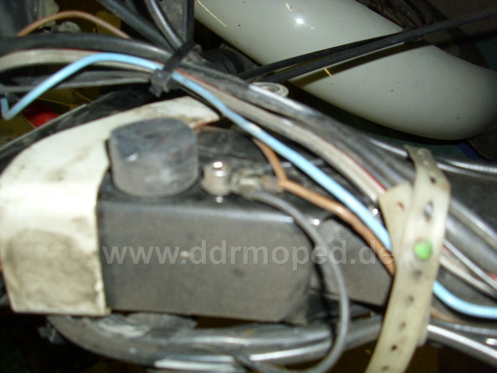

Wie sah der Massepunkt am Rahmen original aus? Waren das mehrere Kabel die zu einer Öse geführt werden?
Geschrieben am: 10.06.2016, 05:49
Beiträge: 6819
Hm, welchen Massepunkt? Der im Herzkasten oder der unterm Tank vor dem Steuerkopf?

Gudupower
Geschrieben am: 11.06.2016, 00:16
Beiträge: 4518
Mitgliedsnummer.: 5541
Mitglied seit: 02.06.2012
Geschrieben am: 11.06.2016, 04:52
Beiträge: 6819
Achso, auf alle fälle gehen dahin Blinker, Scheinwerfer, Stoplichtschalter vorne bei der S51C und Zündspule. Du kannst an der M6-Schraube noch etwas Fett machen, die Stelle blank machen und die Ösen putzen. Sollte es dir noch zu unsicher sein, eine Kupferverbindung Massepunkt Steuerkopf nach Massepunkt Herzkasten. Wichtiger erscheint mir allerdings eine Masseverbindung Motor-Rahmen.

Gudupower
Geschrieben am: 11.06.2016, 12:02
Beiträge: 4518
Ja was da hin kommt, weiß ich ja, aber ich hätte gerne ein Bild wie es original gemacht war, denn ich habe da glaub ich 5 einzelne Kabel und Ösen übereinander. blink.gif
Findest du das mit der Motormasse so wichtig? Ich würde sagen der Motor bekommt genug Masse über die beiden Befestigungspunkte am Motorhalter, da ist ja sowieso bißchen blank.
Geschrieben am: 11.06.2016, 18:06
Beiträge: 6819
Also, es sind Ösen für die Masse an den braunen Drähten. Mehr nicht, die blankmachen und es geht wieder.

Gudupower
Geschrieben am: 12.06.2016, 20:24
Beiträge: 4518
Falls jemand einfach noch von seiner Restauration ein Foto vom Steuerkopf hat wo alle Kabel dran sind, würde ich mich freuen. smile.gif
Geschrieben am: 06.07.2016, 17:38
Beiträge: 6819
Hier:
