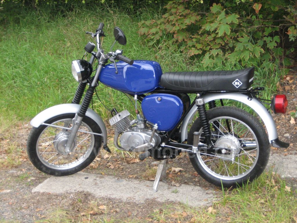

bei der Bremse kann man ja auch den Durchmesser laut Rephandbuch ermitteln da weis man ja wo man liegt - ich hatte aber auch schon Probleme mit verzogenen Naben weil die Speichen zu fest angezogen waren - da kannst du machen was du willst das wird dann nicht´s - erst ist der Weg zu lang (wenn das Rad frei läuft) und am ende hackt sie ein - hier mal ein Foto von einem älteren Projekt das es leider nicht mehr giebt
