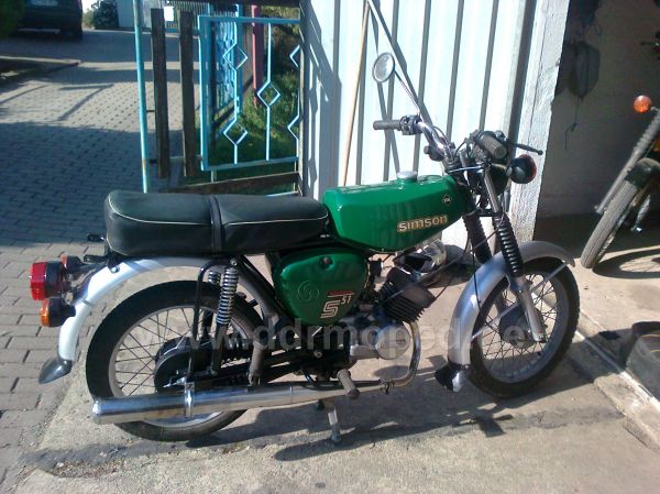

Könnte jemand vielleicht Fotos hochladen, wo man sieht wie das Schutzblech Original bei der S50 aussieht bzw. Wie das Rücklicht befestigt ist?
MoritzSimson50
Geschrieben am: 24.12.2012, 13:05
Beiträge: 3142
Mitgliedsnummer.: 4999
Mitglied seit: 19.11.2011
Gruß Moritz
