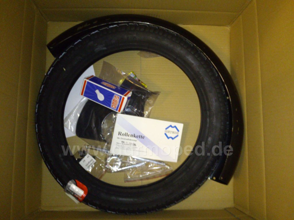

Da ich jetzt erstmal die Teile hier habe, muss das mit dem Halbmond noch etwas warten.

simson willi
Geschrieben am: 13.01.2013, 22:00
QUOTE (Gudupower @ 05.01.2013, 23:57)
Die Teile sind sowas von hässlich, und die Reifen sind auch nicht wirklich die beste Wahl!
Hättest du lieber vorher mal fragen sollen, denn die hinteren Kotis kann man nicht verbauen, denn die passen nicht und sind auch von der Länge sowie von der Breite nicht dem original entsprechend!
Gudupower
Geschrieben am: 13.01.2013, 22:11
Beiträge: 4518
Mitgliedsnummer.: 5541
Mitglied seit: 02.06.2012
Willi, das ist eher so eine Übergangslösung, da das Fahrzeug wohl Ende des Jahres wieder weg soll, möchte mir da dann doch was anschaffen was nicht ganz so verbastelt ist, deswegen musste ich etwas auf den Preis schauen.
Glücklicherweise weiß ich ja mittlerweile was gut ist und was eher nicht so, hätte bei meiner Schwalbe sowas auch nicht verbaut aber die Entscheidung ist hier nun so gefallen. Ich muss aber sagen passen tut der Kotflügel gut er soll eigentlich nur dazu dienen damit das Rücklicht endlich vernünftig befestigt werden kann. Wenn jemand einen schönen Originalen hat, nehme ich ihn gerne, aber die meisten haben mir gesagt, dass gerade nichts da ist, da eben S50.
