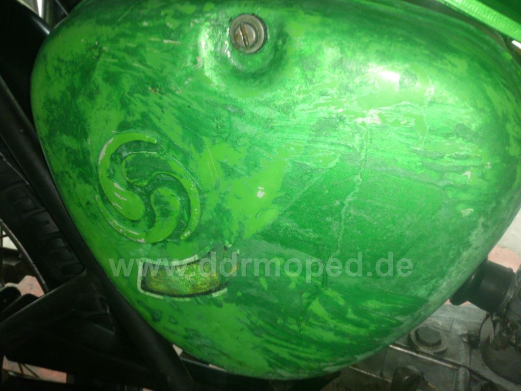

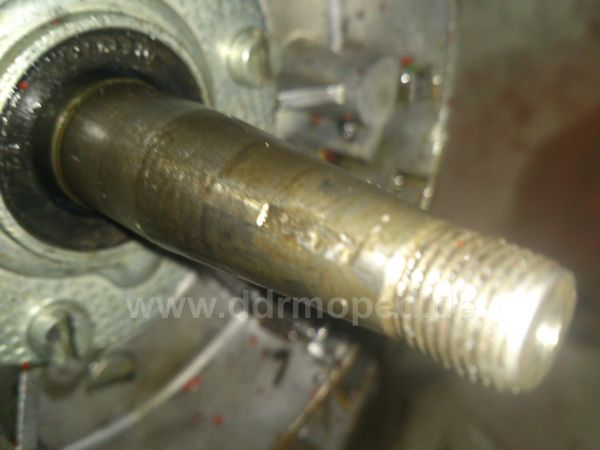

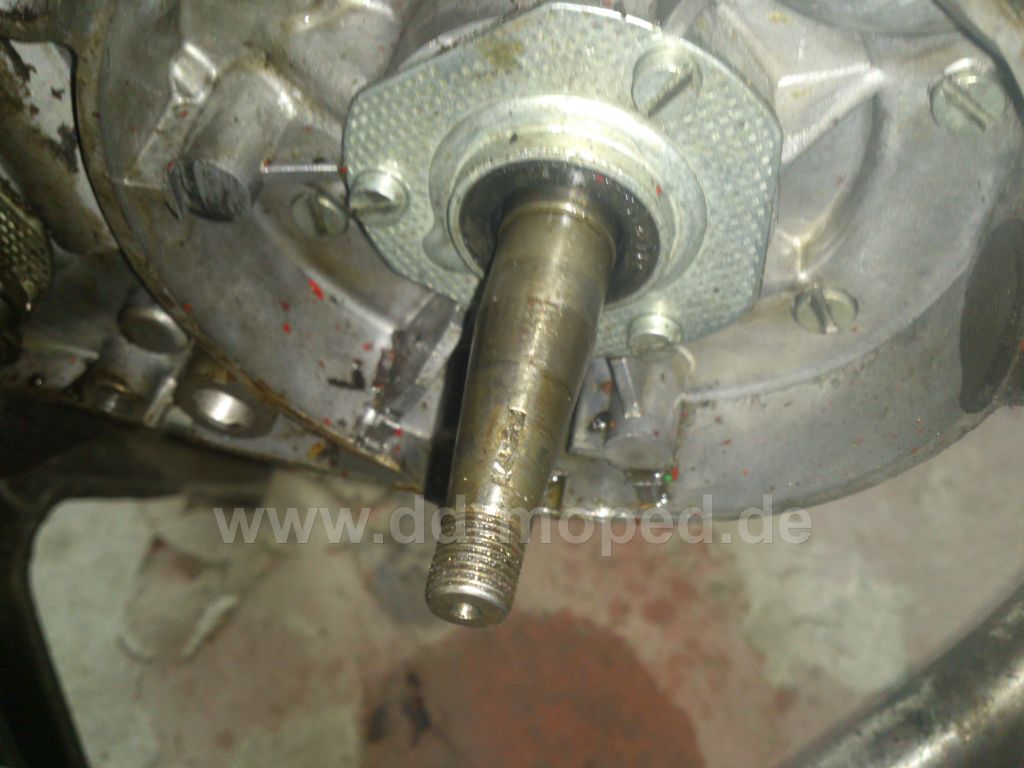

Aber bei der Scheibenfeder keine Chance.. cry.gif Was kann ich nur tun? sad.gif

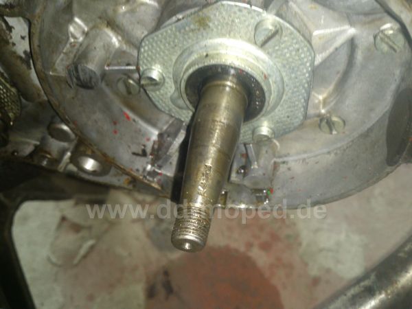

Geschrieben am: 28.01.2013, 15:28
Beiträge: 4518
Mitgliedsnummer.: 5541
Mitglied seit: 02.06.2012

Du brauchst hier einen kleinen Dorn oder etwas mit dem du vorsichtig leicht schräg an der Nut ansetzen kannst und dann mit vorsichtigen Schlägen versuchst, dass die Federscheibe auf der anderen Seite raus kommt.
Und zwecks abbeizen. Metalliclack ist schwieriger zu entfernen, als Unilack. Aber es wird doch schon. Noch zwei drei Durchgänge und du hast den Originallack komplett freigelegt. thumbsup.gif
