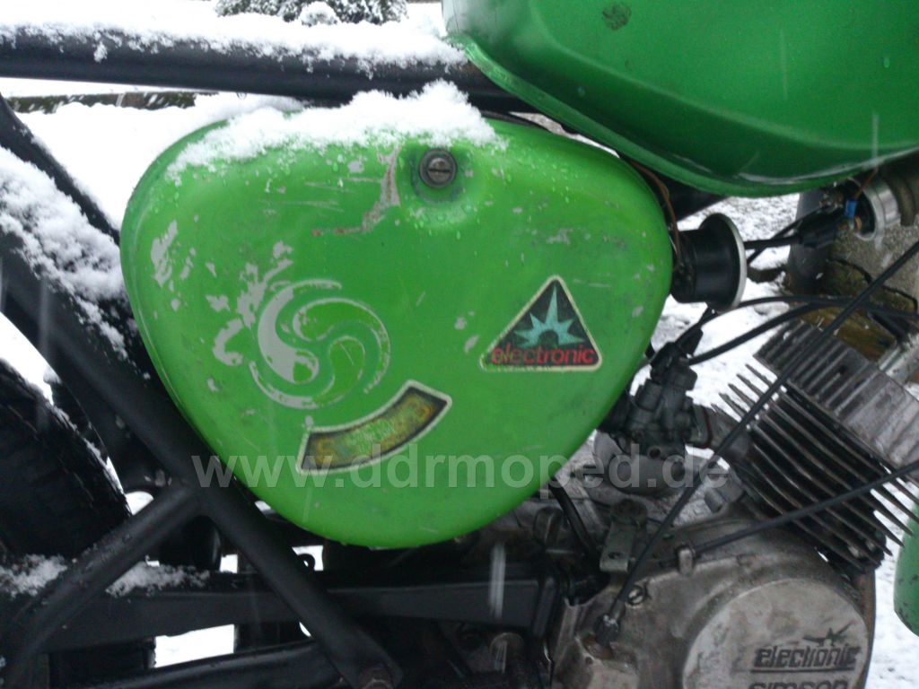

Einen Seitendeckel habe ich jetzt fertig, der Lack ist nicht mehr komplett, aber wirkt doch schon deutlich authentischer mit dem Original Lack. Leider habe ich vergessen Fotos zu machen. sad.gif

So jetzt sollen auch mal Bilder folgen. So sieht der Seitendeckel nun erstmal aus. Ist nicht mehr der schönste aber ich finds besser als diese Dosenlackierung. wink.gif
