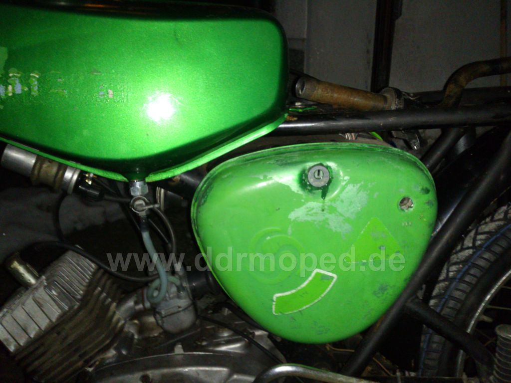

Hebt sich farblich schon ein wenig ab. Aber Arbeit wartet noch ohne Ende. rolleyes.gif

Das einzige was ich raus hatte war das Kabel, der Rest steckte noch drin. Aber ich musste heute feststellen, dass sich da schon einige mit der Zange dran vergriffen haben.. Keine Ahnung ob dort noch was zu retten ist. cry.gif

Der zweite Deckel ist bis jetzt schon deutlich besser geworden. smile.gif Leider wurde dort die Wasserabziehbilder bereits entfernt, es sind nur noch Spuren zu erkennen.

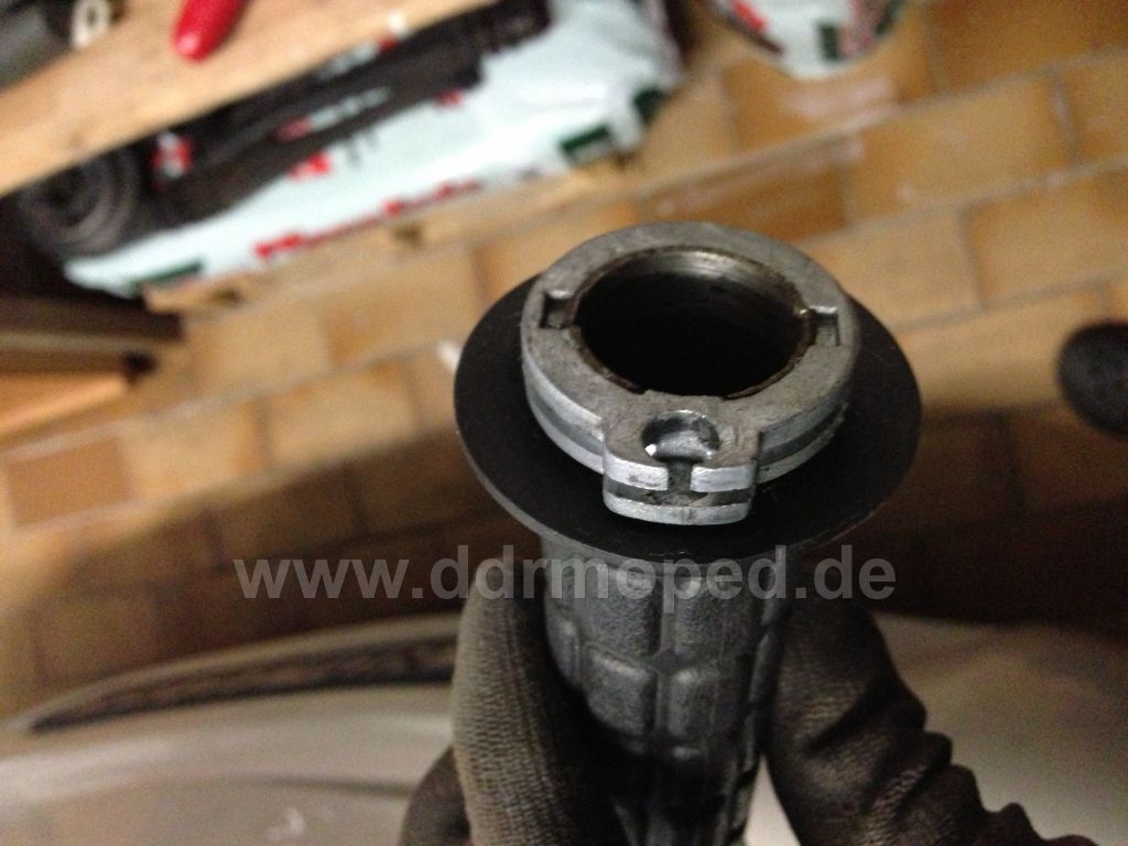

Heute habe ich schon mal angefangen den Lenker zu demontieren. Habe alles super entfernt bekommen bis auf den Gaszug. Habe den Gasgriff abgezogen, aber ich werde nicht daraus schlau, wie ich den Bowdenzug da raus bekomme. _uhm.gif

Den Gaszug bekommst du ganz einfach raus, Schau das Foto an und es erklärt sich von selbst

Hmm, das mit dem Gasgriff klappt irgendwie nicht. Da stimmt was nicht. Der Nippel passt in keiner Position, das gleiche Problem besteht bei der Kupplung dort aber auf der Motorseite. wink.gif
