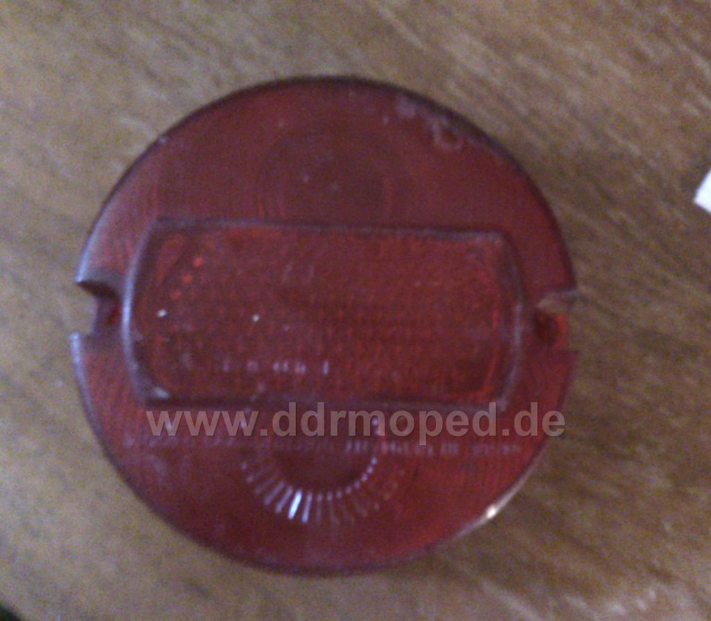

Ich habe folgendes Rücklicht verbaut. Mit zwei Löchern zum verschrauben ich habe auch Varianten gesehen die mit drei Schrauben befestigt sind. Ist dies das richtige für mein Modell und Baujahr? _uhm.gif

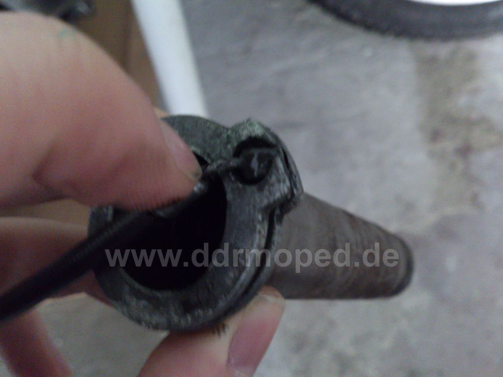

Thema Gaszug sieht folgendermaßen aus.. Ich hab irgendwie keine Ahnung, geht in keiner Position raus. blink.gif

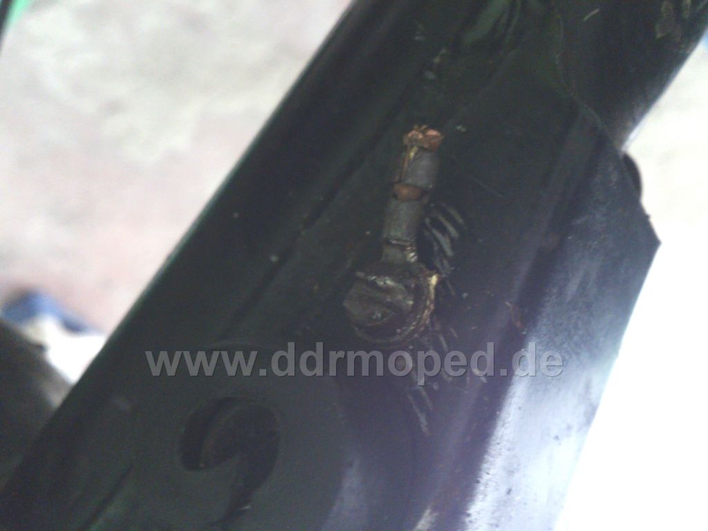

Nächstes Problem, wäre dann noch die Schraube für den Massepunkt am Rahmen ist Rund, ich konnte sie nicht lösen. Merke gerade wieso diese Schlitzschrauben im Vergleich zu Imbus doch nicht so toll sind.. sad.gif
Bastel
Geschrieben am: 18.02.2013, 14:52
Beiträge: 406
Mitgliedsnummer.: 508
Mitglied seit: 03.03.2007
Heiß machen wäre noch eine Möglichkeit...

Mit einem Heißluftföhn z.B.?

Ich würde ne Feststellzange nehmen und die Backen so ansetzen, dass sie nicht den Schraubenkopf "zusammenklappen".
Manchmal hilft auch ein Hammererschlag mit der Flachen Seite auf den Schraubenkopf.
Bisher bin ich auch bei hartnäckigen Exemplaren damit gut zurecht gekommen.
Wenn der Schraubenkopf dann trotzdem abreißt, hätte eh ausgebohrt werden müssen.
Grüße Mario

Rücklicht ist das richtige!
Zum Thema Gaszug denke ich ist der Nippel verkeilt, normal geht der super einfach raus.

Der Gaszug ist echt verkeilt, das musste bissl friemeln.
Einfach auf die eine Seiten in linke Drehrichtung schlagen.
