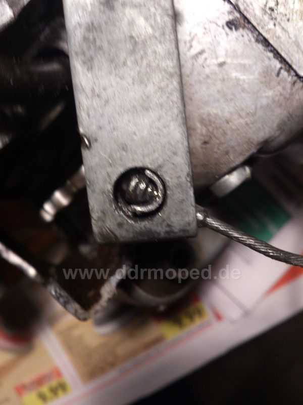

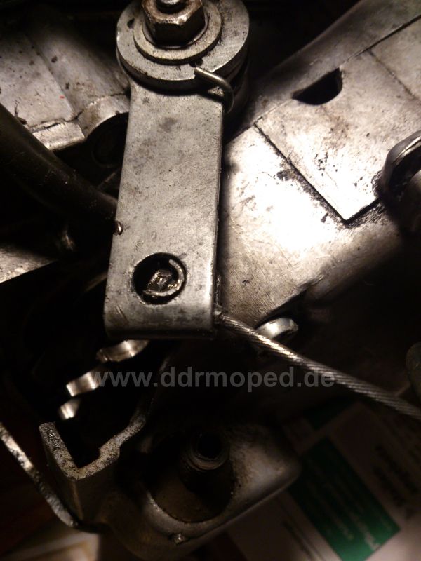

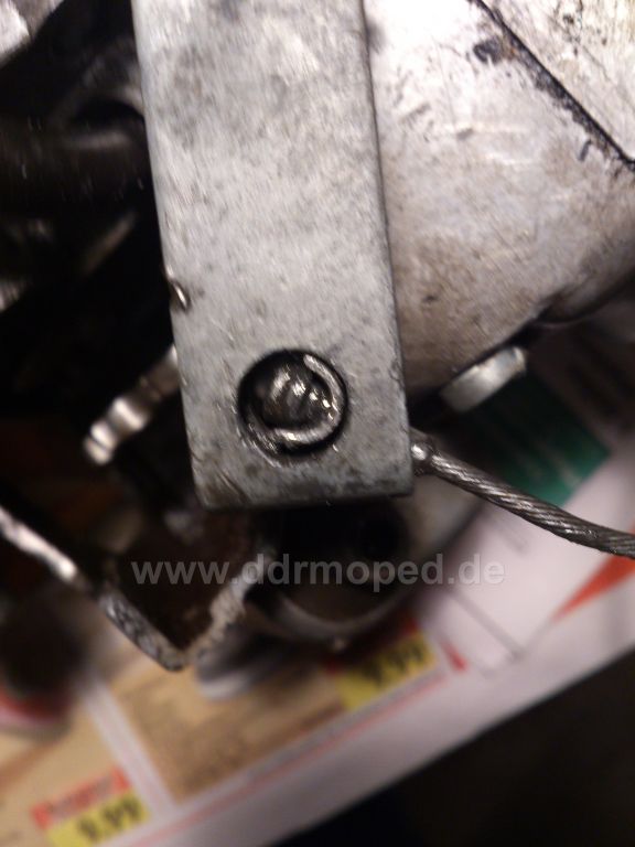

Habe jetzt mal Fotos gemacht, wegen dem Kupplungszug ich verstehe einfach die Logik nicht wie bekomme ich das gelöst? mad.gif

Der Tipp von Moritz hat geklappt! Mit Heißluft und Hammer konnte ich die Schraube ohne Probleme lösen. thumbsup.gif

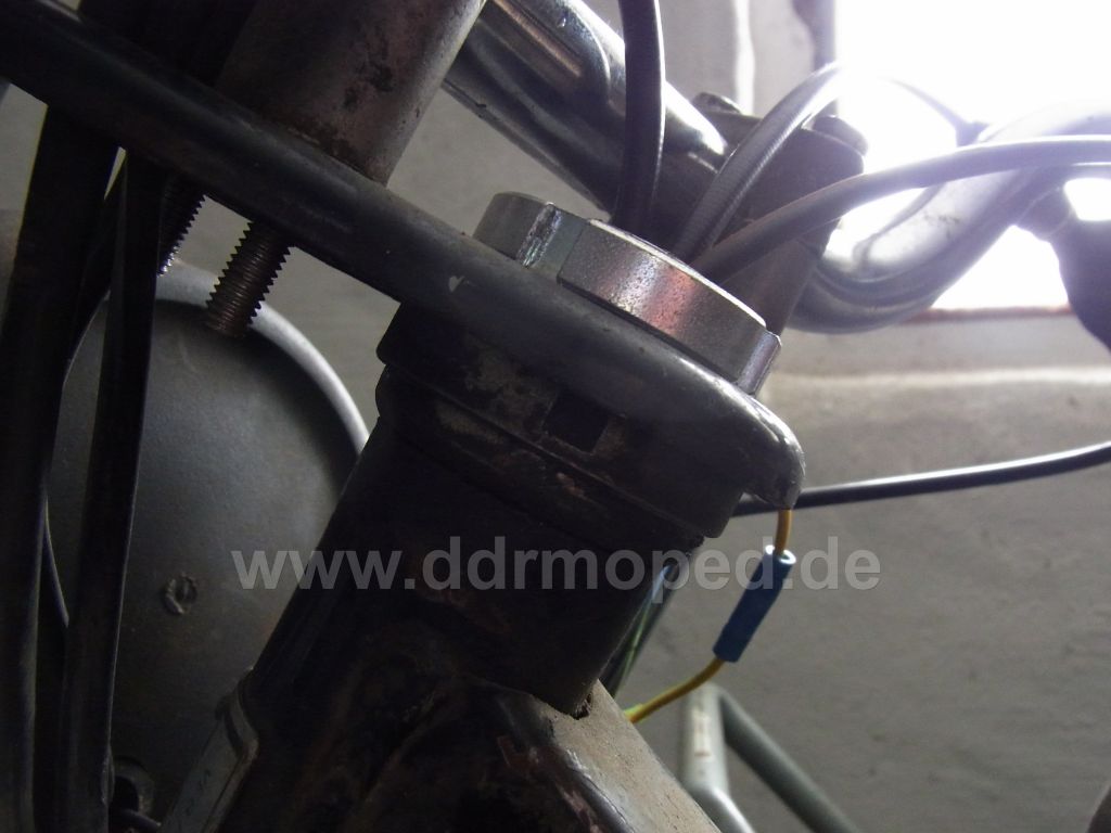

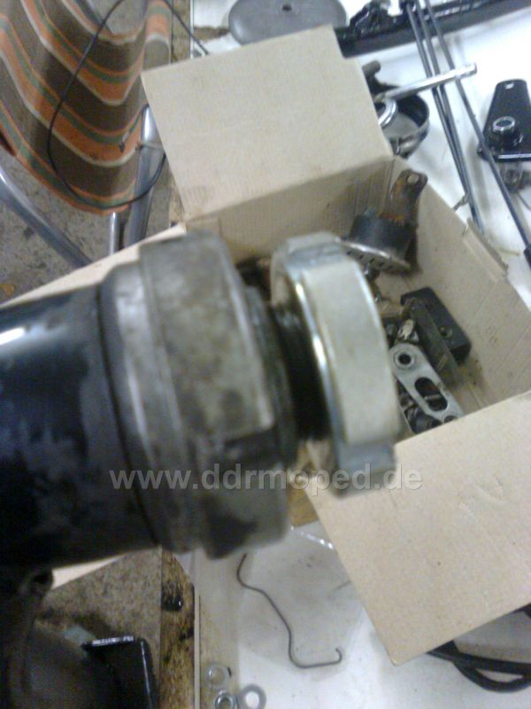

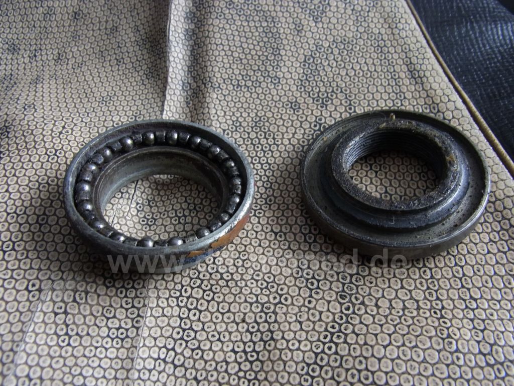

Wie prüfe ich ob das Lenkkopflager noch in Ordnung ist und wie wird es gewartet? blink.gif

Im aufgebockten Zustand das Vorderrad nach oben drücken und gucken ob das Lager Luft hat. Im belasteten Zustand den Lenker von links nach rechts drehen und gucken ob Rastpunkte vorhanden sind. Im Zweifel mal aufschrauben und die Lager optisch überprüfen. Ne Sachen von wenigen Minuten wink.gif

Dein Kupplungshebel ist falschrum montiert, normaler Weise geht das nach oben raus zu fädeln...
Lenkungslager würde ich mal komplett zerlegen, sauber machen und kontrollieren und halt wieder zusammenbauen. Anders kann man die nicht warten.
Dazu würde ich die Telegabel rausmachen und dann man in Ruhe die Gabelbrille abbauen. Wenn du das hast kannst du die andere Mutter lösen und die untere Gabelhalterung geht nach unten raus.

Heißt das ich bekomme den Kupplungszug nun gar nicht mehr ohne abschneiden? cry.gif
Gibst denn irgendwo eine Grafik wie das Lager aufgebaut ist oder wie das ausbaut bzw. was da zu beachten ist, habe mich da noch nie ran getraut an sowas. sad.gif
Zum Thema Lenkung:
Die Bowdenzüge sollten zum Demontieren natürlich auch gelöst werden die durch das Lenkerrohr gehen. Abdeckung ab, die große Schraube lösen, obere Gabelbrille ab und dann geht alles nach unten raus.
Wenn du ein wenig ängstlich bist kann ich nur immer wieder ne Reparaturanleitung empfehlen. Die paar Euro lohnen sich.

Der Motor ist ja draußen. Auch der Lenker und die obere Brücke steht ja jetzt komplett nackig da. Aber es soll ein anderer Motor rein deswegen muss der Zug raus. wink.gif Am Moped ist nur noch der Zug von der vorderen Bremse sonst sind alle entfernt. Ebenso die Kabel. laugh.gif

Weil dus bist:
Das ist die Lagerschale mit Lager und der Mutter, die drauf geschraubt wird (sieht man an dem passenden, runden Inneren, in dem das Lager läuft) wink.gif
Die Lagerschalen müssen nicht raus, die sind eingeschlagen und können kaputt gehen wenn man sie entfernt.

MoritzSimson50
Geschrieben am: 23.02.2013, 23:48
Beiträge: 3142
Mitgliedsnummer.: 4999
Mitglied seit: 19.11.2011
Oben ist also die erste Mutter (Kontermutter), dann kommt die Gabelbrille, eine Scheibe (könnte evtl. auch direkt nach der Mutter kommen, aber ich glaube die kam erst danach) und dann bist du an der Mutter aus dem oberen Bild. Dieses ist auch zu lösen, dann fällt alles nach unten raus wink.gif

Sieh Dir mal Deinen Kupplungshebel ( den am Motor) von unten an.
Du mußt den Bowdenzug um ca. 90° drehen und dann nach unten rausdrücken.

Einfach das Teil mal von unten ansehen und alles erklärt sich von selbst.
Das mit dem Kupplungszug schaue ich mir an!

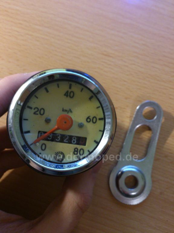

Währenddessen heute mal Tacho und den Halter ein wenig aufpoliert. smile.gif Das Vergilbte finde ich in Ordnung, leider ist innen auch Dreck und die Scheibe von innen schmutzig, aber was solls. Öffnen möchte ich ihn nicht und nun ist er auch ganz hübsch. Auf dem Chromring war teilweise schwarze Farbe drauf. blink.gif
Der Ring wird noch etwas mit Politur behandelt damit auch diese Wasserspuren weg gehen. smile.gif
