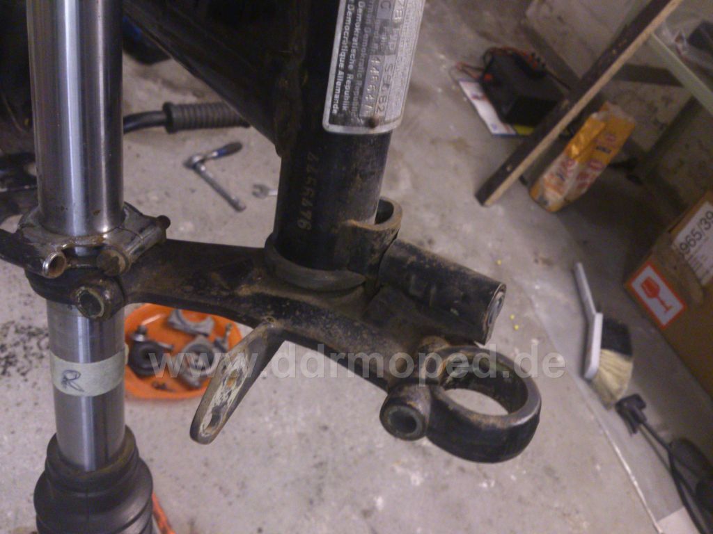

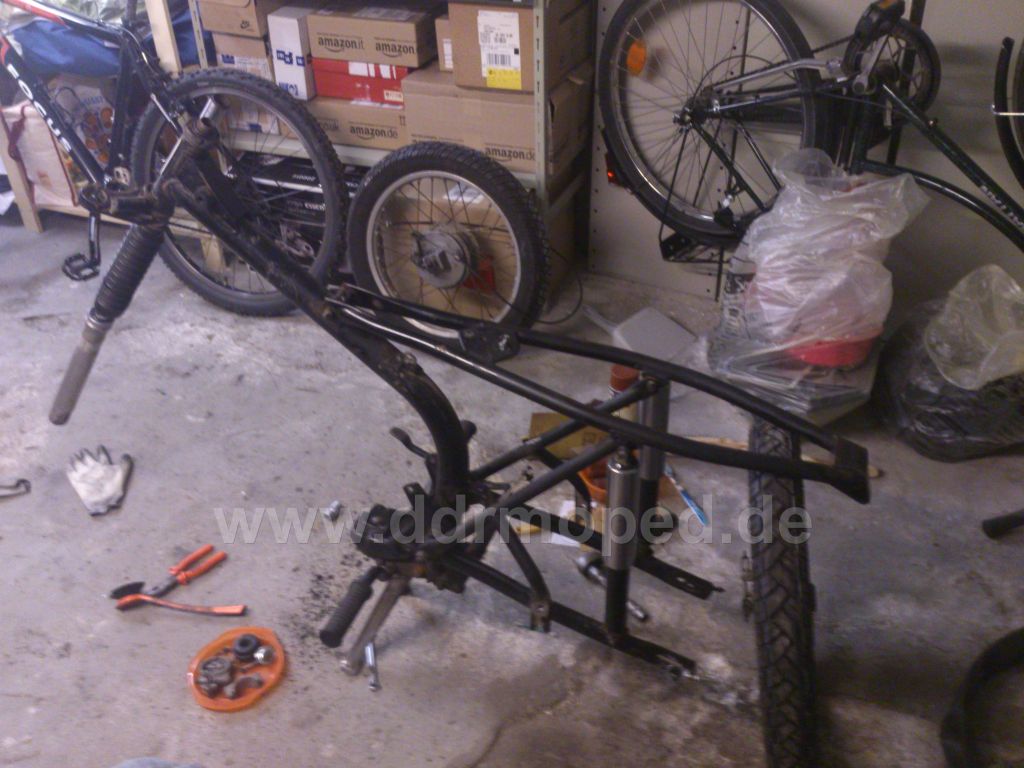

So jetzt ist fast alles nackt und das schöne ist jetzt gefällt mir das Moped immer besser. Sehr gesunder Rahmen, eigentlich kaum Rost hatte es viel schlimmer erwartet. smile.gif
Es gab wohl mal einen Sturz sind Spuren an der Telegabel zu sehen. Kann man anhand eines Fotos erkennen ob der Lenkeinschlag okay ist? rolleyes.gif
Und noch was habe jetzt paar Mal was von Buchsen und einbuchsen gelesen, woher weiß ich ob die fällig sind und wo befinden die sich überall? hmm.gif

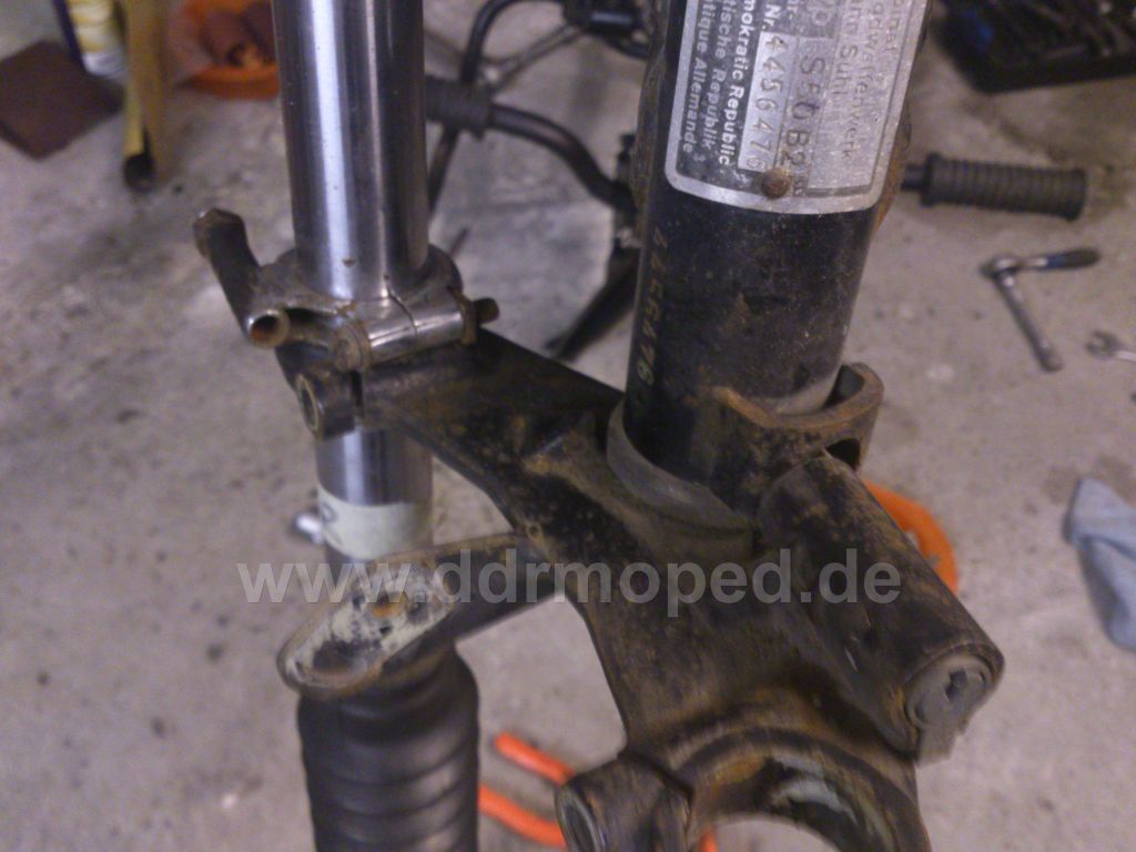

Ist der Ständer okay?

Den Lenkereinschlag halte ich für normal, die Telegabel nicht an den Tank schlägt ist alles gut.
Buchsen sind nur auf der Schwingenachse, d.h. in beiden Schwingenseiten und jeweils eine im Motorlager (Aufhängung des Motors). Macht dann 4 Stück.
Diese sind dann auf der Schwingenachse aufgefädelt.
Ich hab die Buchsen immer gewechselt, alleine aus dem Grund weil ich die Schwingenachse nicht mehr rausbekommen habe und alles zerflexen musste. Wenn neu dann bitte Polyamidbuchsen, die sind zwar teuer aber gut, und lassen sich super einbauen wink.gif
Gruß Moritz

Ich weiß, dass die rechte Seite vom Tank berührt wurde, dort ist auch eine Beule. sad.gif
Gemeint ist sowas oder?
http://www.zweiradteile-shop.de/fahrwerk/k...50-s51-s70.html
MoritzSimson50
Geschrieben am: 26.02.2013, 18:55
Beiträge: 3142
Mitgliedsnummer.: 4999
Mitglied seit: 19.11.2011
Ja, genau diese Buchsen.
Dann würde ich die untere Gabelbrille mal ausbauen und irgendwo mit hinnehmen, wo man schweißen kann wink.gif
Den Punkt wo der Anschlag anschlägt bisschen erhöhen bzw. aufschweißen. So würde ich das zumindest machen biggrin.gif
Gruß Moritz

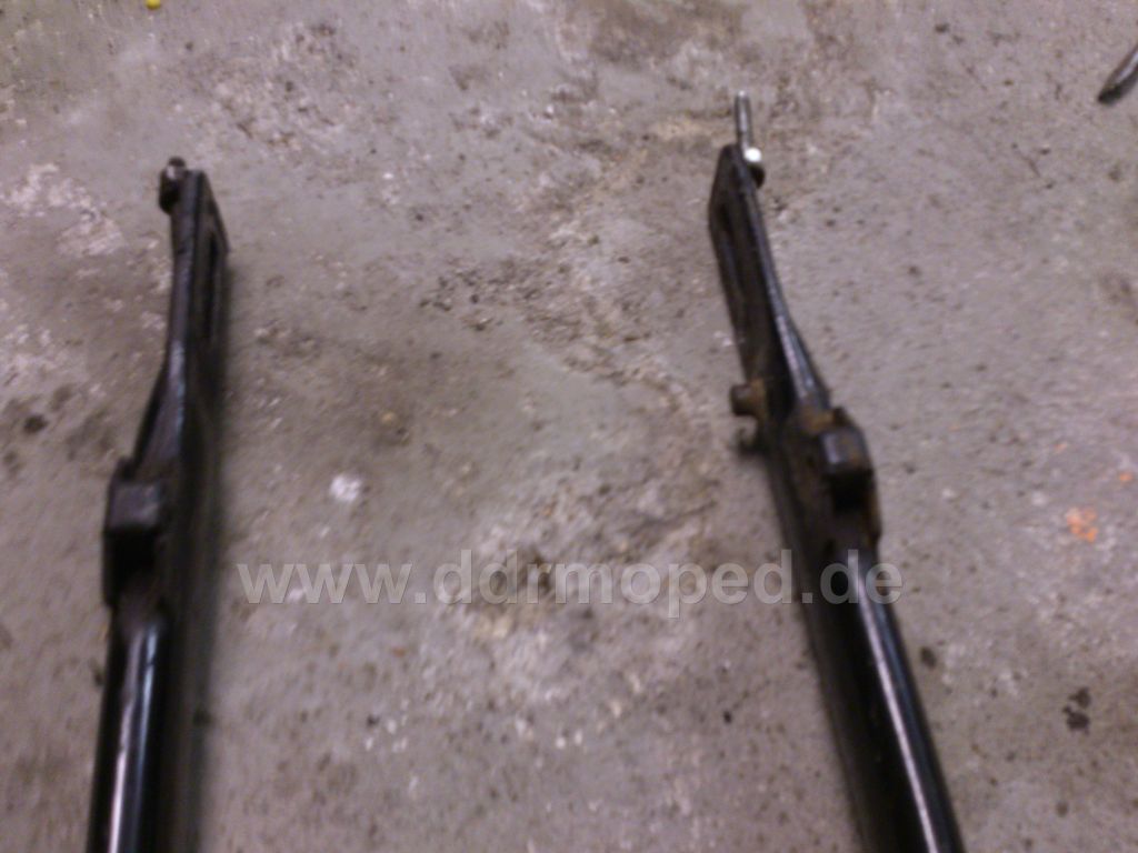

So, ich habe mich heute mal wieder ran gemacht und nun ist wirklich alles weg, bis den Fußrastenträger. wink.gif Schon bemerkenswert vor kurzem war es noch ein ganzes Moped uns jetzt hat es sich aufgelöst und überall liegen ein paar Teile kann man sich kaum mehr vorstellen, dass das auch mal was ganzes werden kann. rolleyes.gif
Natürlich habe ich wieder einige Frage an die Experten der S Klasse. wink.gif

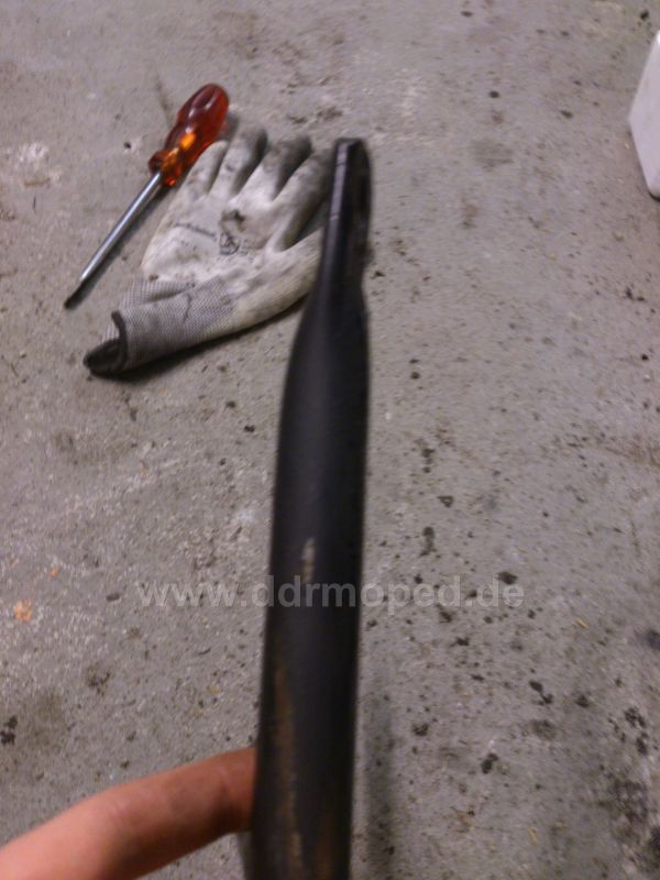

Es war ja ein Seitenständer mal verbaut also beim Kauf, das soll ja nicht gut für die Schwinge sein und jetzt bin ich mir nicht sicher ob die vielleicht verbogen ist? Ich hoffe man kann was erkennen wenn nicht sagt mir wie ich es fotografieren soll.

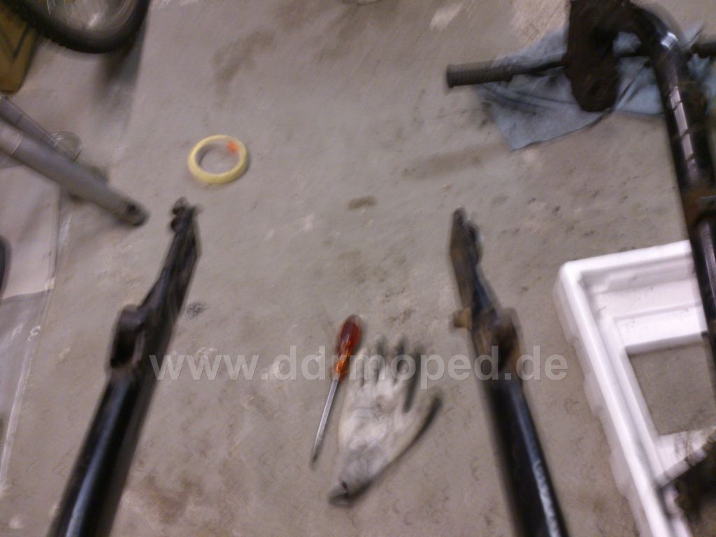

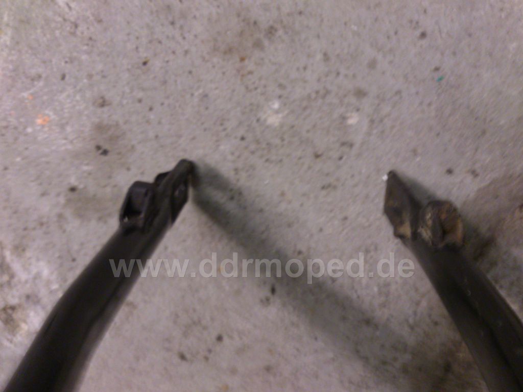

Jetzt noch diese Teile die an der Schwinge sind, weiß nicht die heißen. Die sind beide an den Enden so gebogen. Ist das normal? hmm.gif

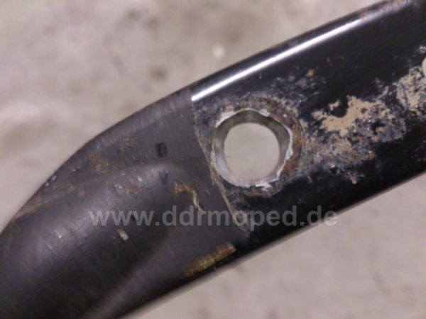

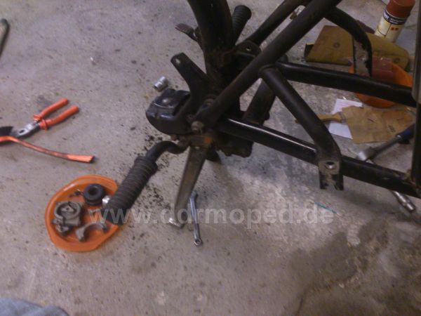

Dann fiel mir noch dieses Loch auf, sieht auch eigenartig aus, aber ist wohl normal oder? Ebenfalls bei beiden. Es erfüllt seine Funktion, aber sieht irgendwie aus wie selbst gebohrt. _uhm.gif

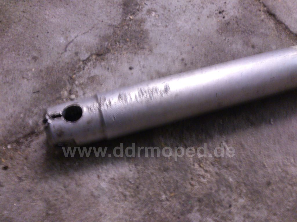

Mitglied seit: 02.06.2012
