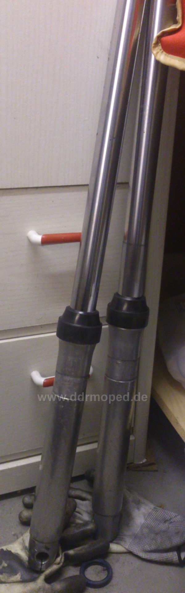

- Schrauben warten darauf verzinkt zu werden.
- Teile sind gereinigt, wenn es endlich wärmer wird werden die schadhaften Stellen geschliffen und lackiert, also nur die Rahmenteile. wink.gif
- Bei den anderen wird es sich noch zeigen. Zum Testen reicht es ja erstmal wenn unter dem Kleid, alles fein ist. smile.gif
- Fehlteile werden besorgt
Telegabel habe ich überholt, war wirklich leicht, wenn man es mal verstanden hat. smile.gif
Macht schon irgendwie Spaß alles, jetzt muss nur mal endlich das Wetter mitspielen und paar Teile eintreffen, dann kann ich wieder bißchen weiter schauen. thumbsup.gif

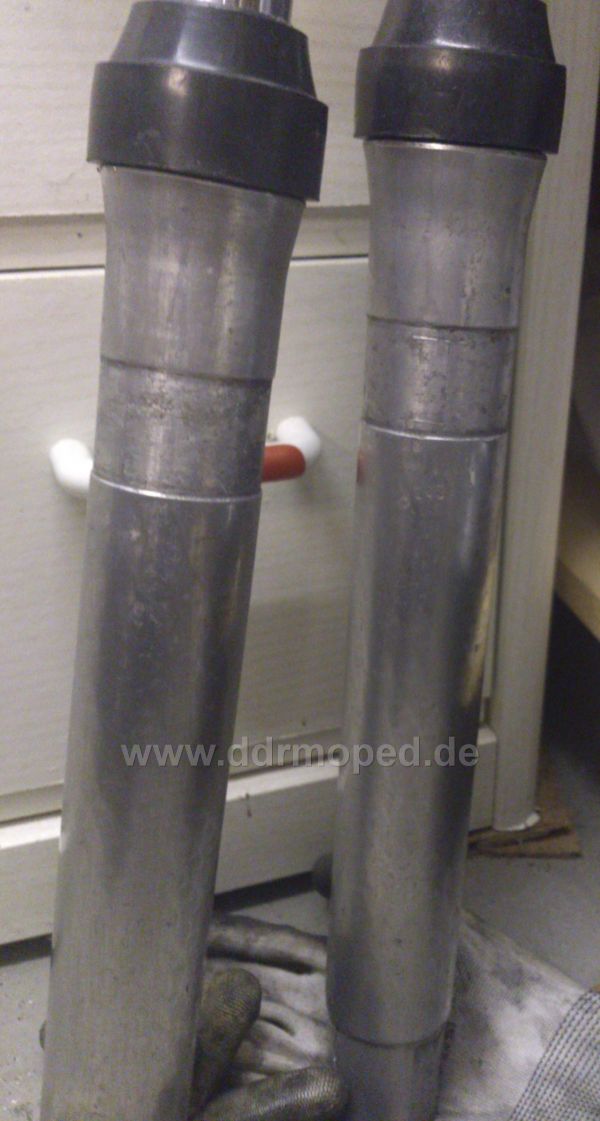

Gudupower
Geschrieben am: 26.03.2013, 22:52
Beiträge: 4518
Mitgliedsnummer.: 5541
Mitglied seit: 02.06.2012
Poliert habe ich mit Never Dull, bin ganz zufrieden, denn perfekt sein soll es nicht. wink.gif
Jansen83
Geschrieben am: 27.03.2013, 15:34
Beiträge: 1109
Mitgliedsnummer.: 745
Mitglied seit: 01.08.2007
Tauche sie mal ein und guck ob sie quietschen. War bei mir der Fall. Sollte es so sein, noch mal vorsichtig die Feder rausnehmen (geht auch ohne unten alles zu demontieren) und die Feder ein wenig mit Gabelöl einstreichen und ggf. etwas Öl ins Standrohr laufen lassen.
Sollte man zumindest vorher testen nicht wie ich, wenn bereits alles wieder eingebaut ist biggrin.gif
