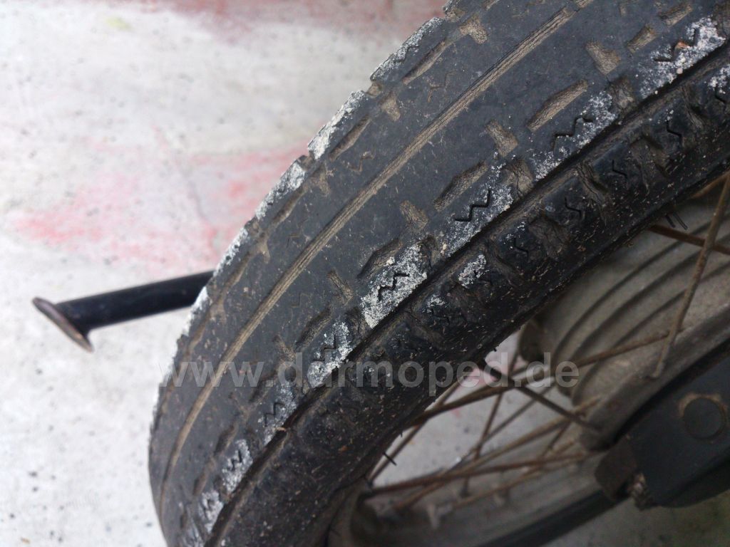

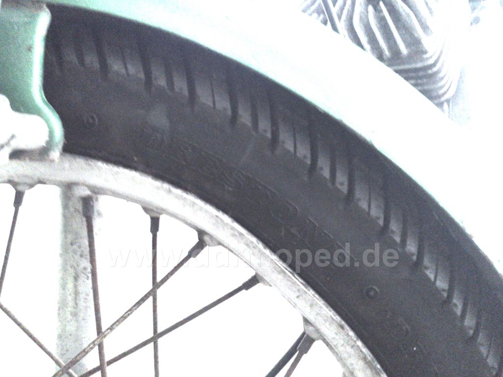

Das Vorderreifen scheint wirklich neu zu sein, aber was ist das für ein Reifen oder was für eine Marke ist das? huh.gif
Es steht "Desstone" drauf.

Ja, Deestone ist der Reifenhersteller. Eher unteres Preissegment, zur Qualität kann ich nichts sagen.

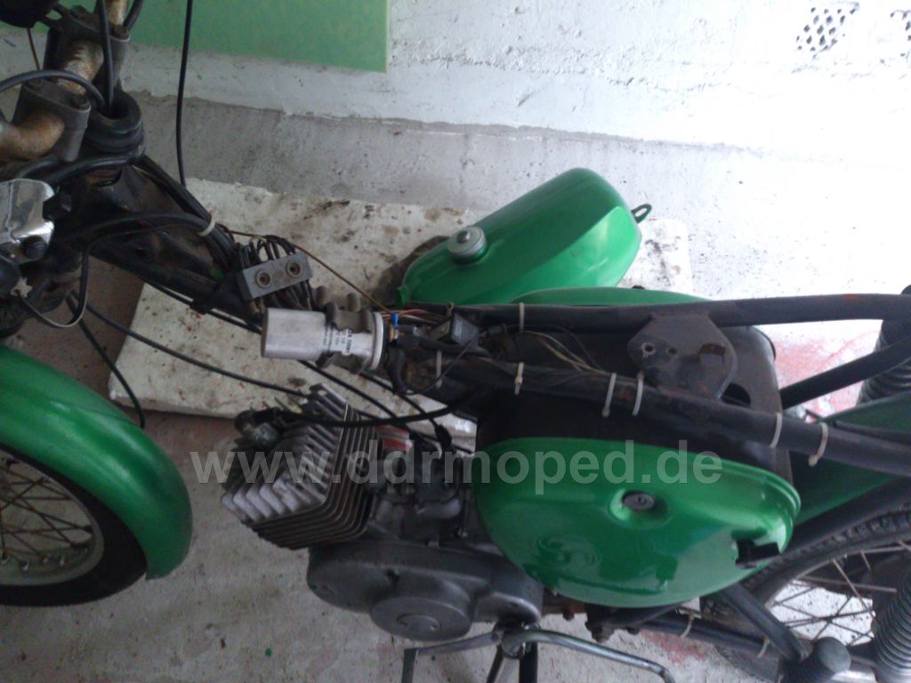

Das was man normalerweise auf den Bildern unterhalb des Tanks sieht, ist doch die außenliegende Zündspule und daneben die Hupe oder? _uhm.gif
Der Funke ist zwar da, aber die Zündspule scheint zumindest, außen nicht vorhanden zu sein.. ermm.gif
Onkelgartzi28
Geschrieben am: 16.10.2012, 07:56
Beiträge: 1242
Mitgliedsnummer.: 5498
Mitglied seit: 21.05.2012
Auf deinem Bild siehts so aus als wenn dein Zündkabel untern Tank geht. Da hat bestimmt jemand die Zündspule so nach oben gedreht, direkt untern Tank, denn sieht man die von außen nich. Oder haste gar keine dran? _uhm.gif hmm.gif

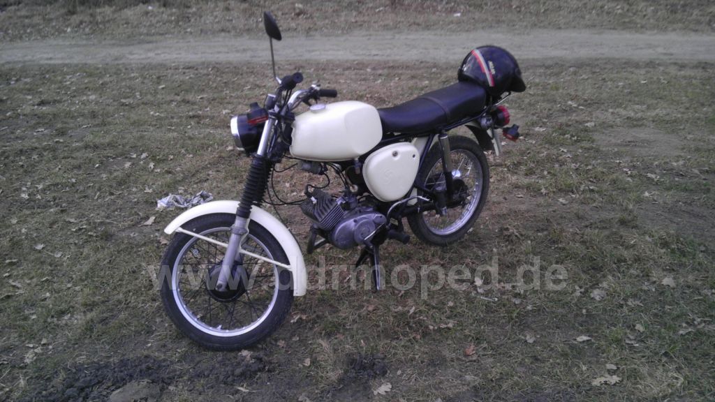

Das ist meine...
weiß aber nicht genau ob die noch ganz original ist
Lg Sven

nur damit du dich ein bisschen orientieren kannst
Ich habe ja jetzt so eine Vermutung..
Hupe ist eine von Sakura drin, sieht auch nicht Original aus. Ich denke mal dass die super "Carbon Style Blinker" 12V sind. Und dann auch diese Hupe eingebaut wurde. Deswegen fehlt auch die Sicherung damit die 12 V Batterie nicht geladen wird. Liegt doch nahe oder?

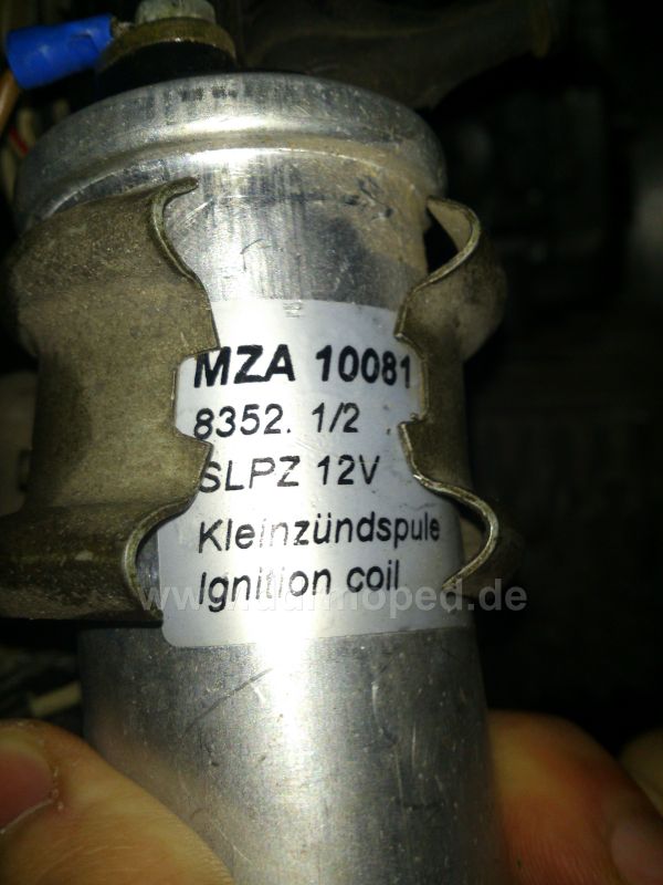

Die Zündspule war unterm Tank. Sie ist neu. Und jetzt geht's los. Ich habe ein Teil, ich denke mal es ist der Blinkgeber und das ist auch neu und hat 12V genau wie die neue Zündspule. Auf der Grundplatte ist auch eine Spule mit Kreuzschrauben befestigt, dies wird wohl auch neu sein. Im Bremslicht steckt eine Narva mit 21W 6V. Im Rücklicht eine Narva 15W 12V.. _uhm.gif
Was soll ich tun? Ich verstehe das alles nicht so. Ist jetzt alles 12V? Der Motor läuft ja und der Funke ist ja logischerweise auch da. Bin verzweifelt.. weep.gif

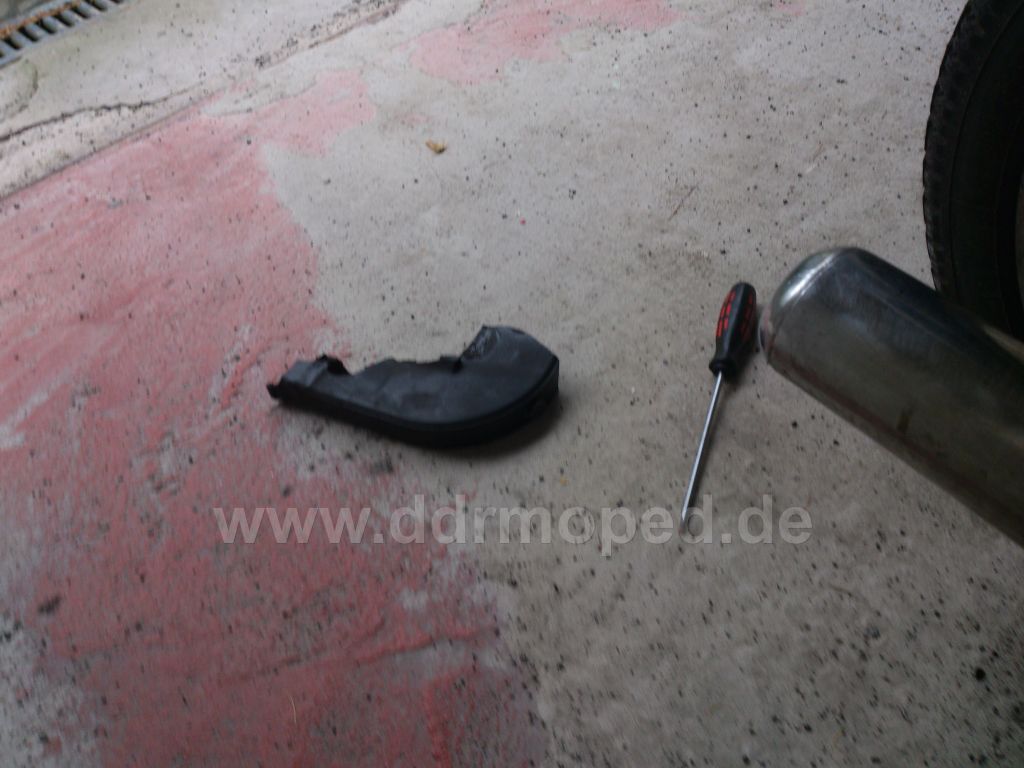

simson willi
Geschrieben am: 17.10.2012, 16:10
Zündspule 12V dürfte theorietisch bei ner Elektronik gar nicht funktionieren, 12V giebts doch nur bei U-Zündung oder??
Blinkgeber muss einer umgbaut haben, genauso wie das Gefrickel mit den Birnen, es gehören egal ob 6 oder 12 V eine 15W Bremslichtbirne und eine 5W Rücklichtbirne rein.
Mit dem Tank das stimmt schon so, die Zündspule hat einer verdreht um sie entweder vor Spritzwasser zu schützen oder um besser am Vergaser werkeln zu können . _uhm.gif
Ob nun einer eine 12V Lichtspule eingebaut hat, kann ich von Weitem nicht sagen, einfach mal gucken ob das licht hell ist oder nur flimmert, ggf. mal ne 6V 35W Glühlampe vorn einbauen.
Also einfach mal ein bisschen probieren, aber immer erst mit 12V Birnen anfangen, sonst ist die Chance zu groß die Leuchten kaputt zu machen!

Aber später gab es doch bei Schwalbe und S51 auch 12V E-Zündung. Wieso soll das nicht gehen? hmm.gif
Ich lade euch jetzt noch einige Bilder hoch vielleicht kann man dann genauere Aussagen treffen?!
Laut Vorbesitzer soll ja das Licht gehen nur die Blinker nicht, hatte leider zu wenig Sprit um es zu testen. rolleyes.gif
Und Bremslicht ist doch bei dieser Ausführung 21W richtig, nur das Rücklicht stimmt nicht. Das wäre ja echt was wenn der Frontscheinwerfer 6V hat die Blinker 12V und so weiter.. 12V Batterie laden wird wohl nicht gehen oder?
Gudupower
Geschrieben am: 17.10.2012, 18:34
Beiträge: 4517
Mitgliedsnummer.: 5541
Mitglied seit: 02.06.2012
Die Zündspule.
