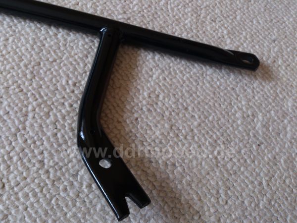

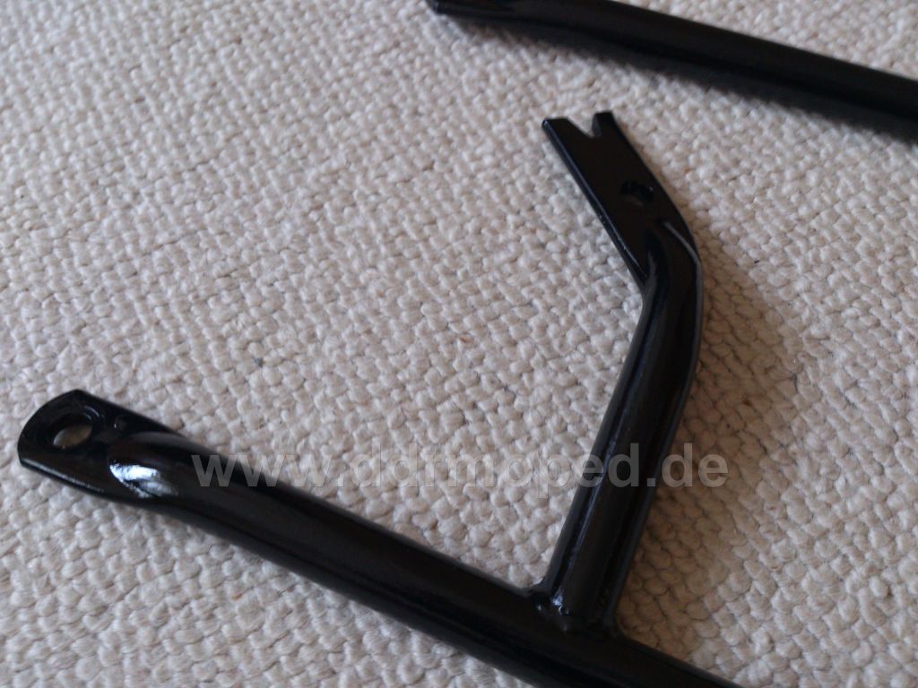

Auf den Bildern kann man es glaub ich nicht so gut erkennen, also ich bin voll und ganz zufrieden. Es gibt paar Stellen, die nicht perfekt sind aber für Rahmenteile bin ich mehr als zufrieden!
An einer Stelle sieht man leider noch die Grundierung, weil das Teil so am Haken hingt da habe ich was übersehen, da muss ich nochmal rüber, aber sonst gehts. biggrin.gif

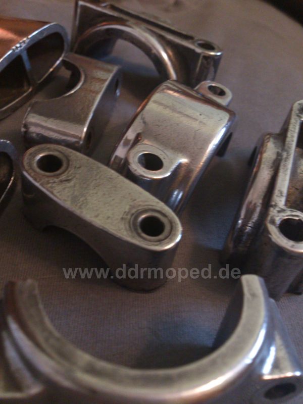

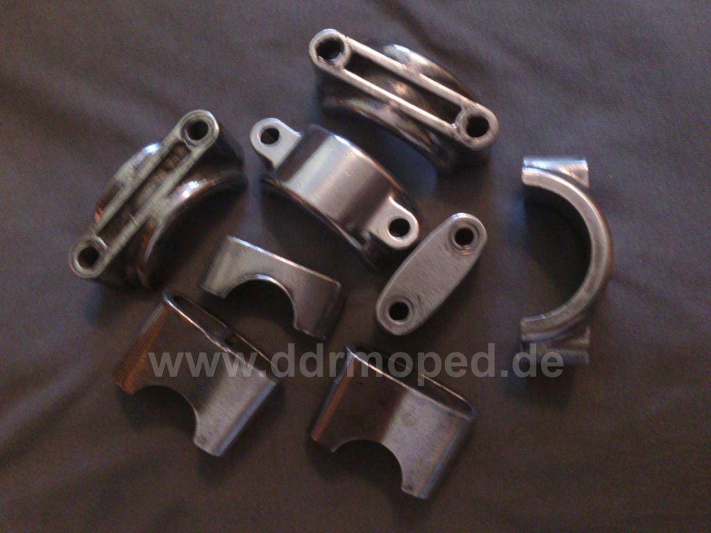

Ich habe mal die Zeit genutzt und bei Frank ein paar Teile poliert. wink.gif
Gudupower
Geschrieben am: 28.04.2013, 18:14
Beiträge: 4518
Mitgliedsnummer.: 5541
Mitglied seit: 02.06.2012
Bisschen Poren sind absolut in Ordnung in Natura sieht man das zudem auch nicht so stark wie hier. smile.gif

Es ist aber zu erkennen, welches Teil vorm polieren sauber gestrahlt wurde.
Ich kann aber bestätigen. Auf den Bildern sehen die Teile schlechter(Dreckiger) aus, als in mit den Augen
