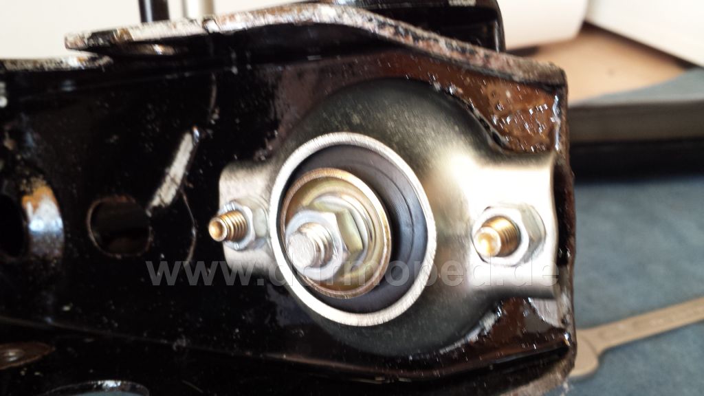

Also Buchsen in der Schwinge sind drin, aber das mit dem Motorlager verstehe ich nicht. Da ist die Buchse ja kürzer und dann ist da noch diese Metallplatte, wie gehört das richtig? _uhm.gif

Hast du zufällig ein Foto wie das Motorlager richtig drin ist? Also an welcher Seite ist das Stück wo kein Gummi ist un wo kommt dieser Metalldeckel drauf?

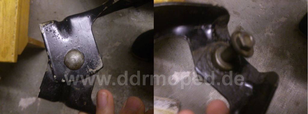

Aber da ist sowieso was falsch bei mir denn, ich habe da eine Niete drin oder zumindest einen platten Kopf, habe das nie demontiert weil ich nicht wußte wie. Ich mache mal ein Bild.
Gudupower
Geschrieben am: 21.12.2013, 13:16
Beiträge: 4518
Mitgliedsnummer.: 5541
Mitglied seit: 02.06.2012
Gemeint habe ich dieses Teil. Wenn ich das irgendwann mal richtig rein bekomme... blink.gif

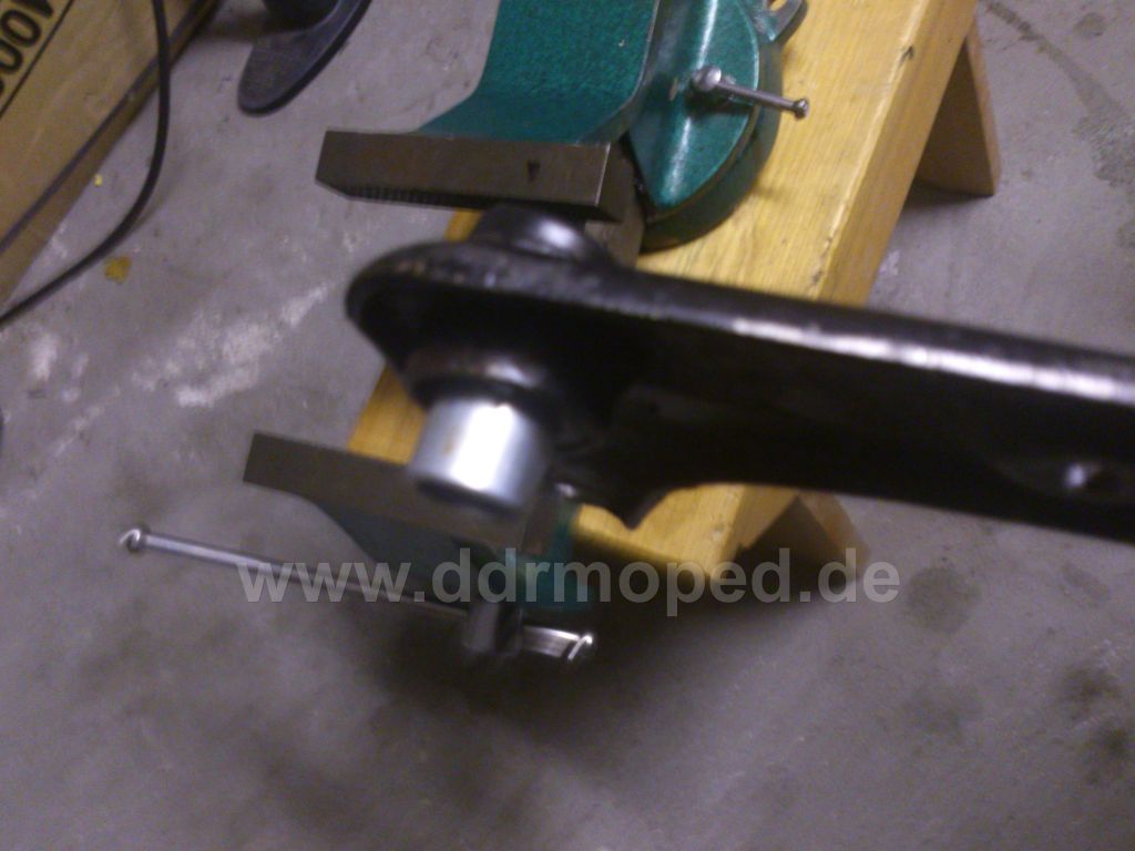

Gudupower
Geschrieben am: 01.02.2014, 22:03
Beiträge: 4518
Entweder das oder das, aber Gummi und Hülse geht nicht...
MoritzSimson50
Geschrieben am: 01.02.2014, 23:36
Beiträge: 3142
Mitgliedsnummer.: 4999
Mitglied seit: 19.11.2011
Hast du die Hülse bisschen angefeilt und anschließen mit Putzvlies oder so entgratet? Nimm ordentliches Seifen-Wasser-Gemisch und versuchs nochmal.
Achja, hast du auch das Rohr der Schwinge ordentlich blank gemacht und alle eventuellen Huckel entfernt?
Gruß Moritz
Gudupower
Geschrieben am: 01.02.2014, 23:42
Beiträge: 4518
Du meinst einmal komplett drüber mit der Feile? Sieht eigentlich ganz sauber und glatt aus.
Gut ich werde es mal versuchen. Ja Fit Wasser habe ich verwendet...
Ist übrigens das Motorlager. Die Polymid Buchsen gingen bei der Schwinge ohne Probleme rein.
Onkelgartzi28
Geschrieben am: 02.02.2014, 01:20
Beiträge: 1242
Mitgliedsnummer.: 5498
Mitglied seit: 21.05.2012
Also diese großen gebogenen Scheiben kommen von innen links und rechts ans Motorlager, bevor du die Schwingenachse durchsteckst.

Sperber69
Geschrieben am: 04.02.2014, 23:55
Beiträge: 728
Mitgliedsnummer.: 4511
Mitglied seit: 28.05.2011
Ich hab mir dafür so nen Montagedorn gedreht. Damit ist das montieren ne Sache von Minuten. Mit etwas Fitwasser rutschen sie damit quasi alleine. wink.gif
Wenn du willst kannst du mir deine Motorschuhe schicken, dann Drück ich dir die Buchsen ein.
Edit : mit Heißluft musst du vorsichtig sein, da werden die Buchsen schnell wieder Spröde!
