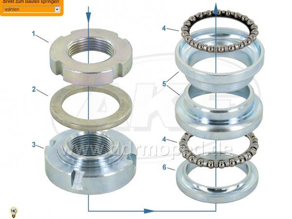

Die Kugelringe oder wie das heißt haben ja zwei unterschiedliche Seiten beim Lenkkopflager..
Ist das richtig, dass unten die Seite wo die Kugeln komplett frei sind nach unten zeigt und oben nach oben zeigt? Ist komisch zu erklären. _uhm.gif
Edit: Habe diese Bild gefunden. Müsste also stimmen oder?
Fahrrad-Wahn
Geschrieben am: 20.02.2014, 18:02
Beiträge: 457
Mitgliedsnummer.: 5518
Mitglied seit: 27.05.2012
Ja, das ist so richtig. Andersrum würdest du die Kugellager zerdrücken. wink.gif
