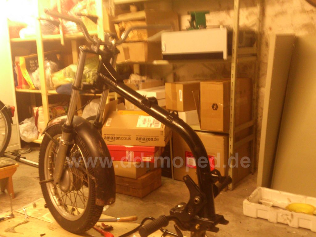

Das hintere Schutzblech ist neu und grundiert. Leider passt es nicht perfekt, aber das sehen wir dann noch. Man kann ja auch ohne vorderen Kotflügel fahren... tongue.gif
Wenn ich die restlichen Schrauben und Teile habe, geht das Grundgerüst ganz schnell..
Drei Motoren hätte ich zu Auswahl. Bei einem weiß ich schon, dass er Sch**** ist, denn es ist der, der verbaut war. rolleyes.gif

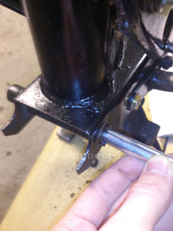

Kann es sein, dass man bei der S50 die Hülse und die Schutzkappen bei dem Fußbremshebel gar nicht benötigt? Auf allen Zeichnungen ist es vorhanden, aber das passt bei mir auf keinen Fall, da ist ja im Rahmen schon eine Hülse.
Jansen83
Geschrieben am: 09.03.2014, 12:07
Beiträge: 1109
Mitgliedsnummer.: 745
Mitglied seit: 01.08.2007
QUOTE (Gudupower @ 08.03.2014, 16:44)
Eventuell das falsche Lagerrohr verbaut? Meines Wissens hat das des Ständers das gleiche Format, ist nur ein Stück länger.

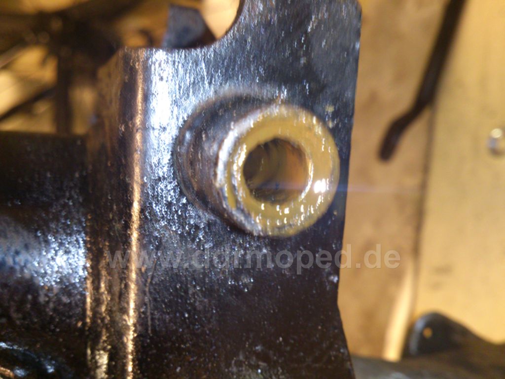

Gut, so wie ich das sehe ist also eine Hülse im Rahmen eingeschweißt und in diese muss dann noch die eigentliche Hülse mit der Schraube gut gefettet eingeführt werden...
Wie es aussieht, befindet sich die Hülse auch immer noch im Rahmen, weshalb auch logischerweise die neue nicht reinpasst.
Gudupower
Geschrieben am: 09.03.2014, 15:15
Beiträge: 4518
Mitgliedsnummer.: 5541
Mitglied seit: 02.06.2012
Das wirklich blöde ist also in diesem Fall, dass ich es einfach nicht hinbekomme, die alte Hülse auszudrücken, scheint echt schon angewachsen zu sein. rolleyes.gif

Wird die herausgedrückt? Hast du ein Schraubstock?
Mit dem und ein paar pasenden Nüssen oder ähnliches müsste die hülse doch herauszudrücken sein.
Ruf an, wenn ich mal vorbeischauen soll. Manchmal helfen 2 andere Hände oder Augen sehr gut (so wie du mir mit der Kupplung)
