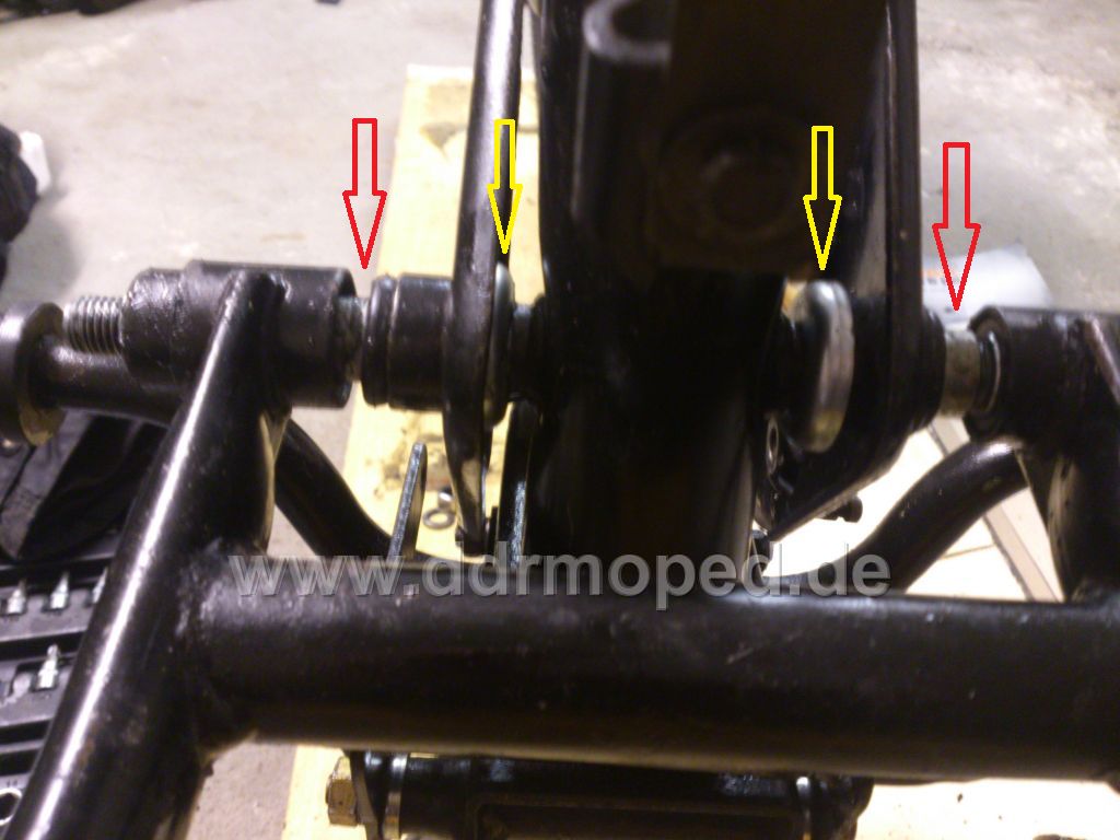

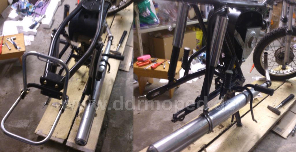

Das ist jetzt so der Stand.
Muss jetzt erstmal noch eine Liste machen, welche Schrauben genau fehlen.
Das mit der Schwinge ist aber weiterhin nicht geklärt. Das sieht irgendwie komisch mit der Hülse aus,d a ist einfach noch Spiel. In einer Schraubenliste steht auch, dass man für die Schwinge drei Muttern benötigt. _uhm.gif
Frank kann das wohl auch noch besser erklären.

So. Ich werde aber mal eine vorhandene Frage etwas genauer stellen.
Wir haben getern an der Schwinge aufgegeben, weil wir uns beide unsicher sind. Patrick hätte es 'erst einmal' so gelassen, aber ich drängte zur Klärung. cool.gif
Haben wir die Schwinge richtig montiert?
- Da wo die roten Pfeile sind, haben wir großes Spiel und könnten die Schwinge hin und her bewegen. fehlt da nicht noch irgendwas? Die Steben (mit den Fußrasten) wird außen aufgesteckt sagt Patrick, die kann es also nicht sein.
- Die Deckel (gelbe Pfeile) Sitzen die an der richtigen Stelle?
- Laut Patrick, sollen dort auch drei Muttern verbaut werden. Kann das sein?

Die "gelben Deckel" sind die Anlaufbuchsen für das Motorlager. Sollten meines Wissens richtig montiert sein. Luft sollte in der ganzen Geschichte nicht sein. Im Zweifel sind nur die Hülsen im seitlichen Motorlager nicht an der richtigen Stelle (wie im Bild rechts zu vermuten). Montier mal die Steckachse und bring etwas Zug drauf, im Zweifel drücken sie sich dann in die richtige Position (Innenseite zum Hauptrahmen sollte bündig sein).
Muttern kommen dort auch nur zwei ins Spiel - links und rechts auf die Steckachse, nirgendswo anders.
Im übrigen werden am Stoßdämpfer am unteren Auge die Schrauben von innen nach außen, also erst durch die Schwinge gesteckt montiert. Von außen folgt dann eine große Scheibe die die Buchse abdeckt und dann die Mutter.

QUOTE (GrasserBenno @ 16.03.2014, 07:54)
Eine große Hilfe bin ich Patrick aber nicht.
Naja jetzt rede dich mal nicht so runter. Fast alle Kinderkrankheiten sind ja jetzt beseitigt. Der Teufel steckt ja wie immer im Detail. laugh.gif
Vielen Dank, für die Info! Zurzeit ist alles nur gesteckt, da noch einige Schrauben fehlen. Wird dann also noch korrigiert, an die großen Scheiben kann ich mich noch erinnern. thumbsup.gif
In dieser Liste steht auch das mit den drei Muttern, scheinen wohl falsche Infos zu sein.
Die folgenden Bilder zeigen, dass alles wohl seine Richtigkeit haben muss. wink.gif

So genau so, habe ich es jetzt auch montiert und es ist kein Spiel mehr vorhanden. smile.gif

So heute:
- Schwinge beendet
- Gepäckträger zusammengebaut und montiert
- Herzkasten teilweise zusammengebaut und montiert
- paar Kleinigkeiten
- Telegabel und Gepäckträger mit Owatrol behandelt
- Fußrasten montiert
Jetzt geht es langsam an die Armaturen und die Elektrik. tongue.gif rolleyes.gif
Die Lagergummis für den Tank passen natürlich wieder nicht und sind fast genauso so hart wie die alten...

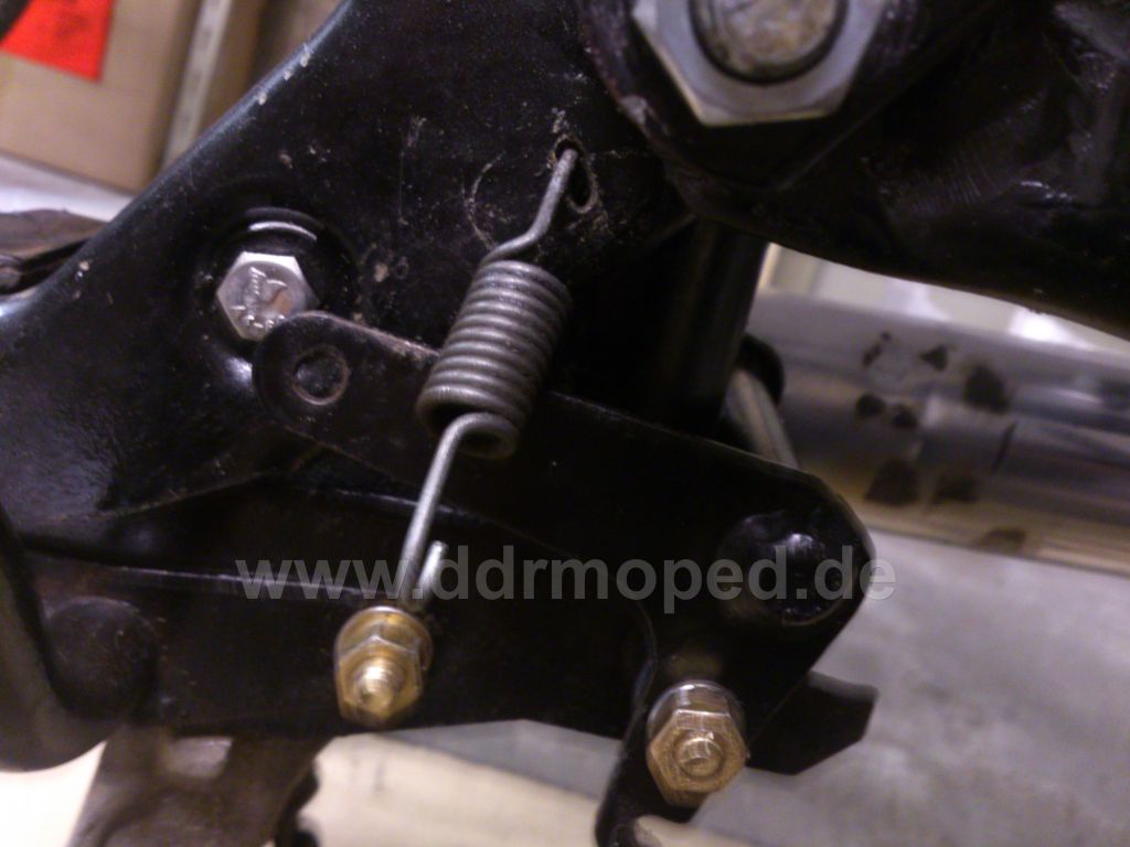

Problem:
Jemand einen Tipp? Die scheint zu lang zu sein. blink.gif (Nein es ist nicht die vom Ständer!)

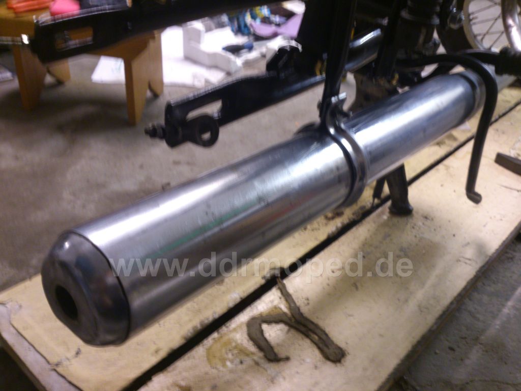

Auspuff etwas gereinigt dann noch und Lenker sowie Dämpfer hinten mit Haseline behandelt oder wie das heißt. wink.gif

Sonst hänge die Feder doch einfach an der richtigen Stelle ein, dann klappt das auch wink.gif
