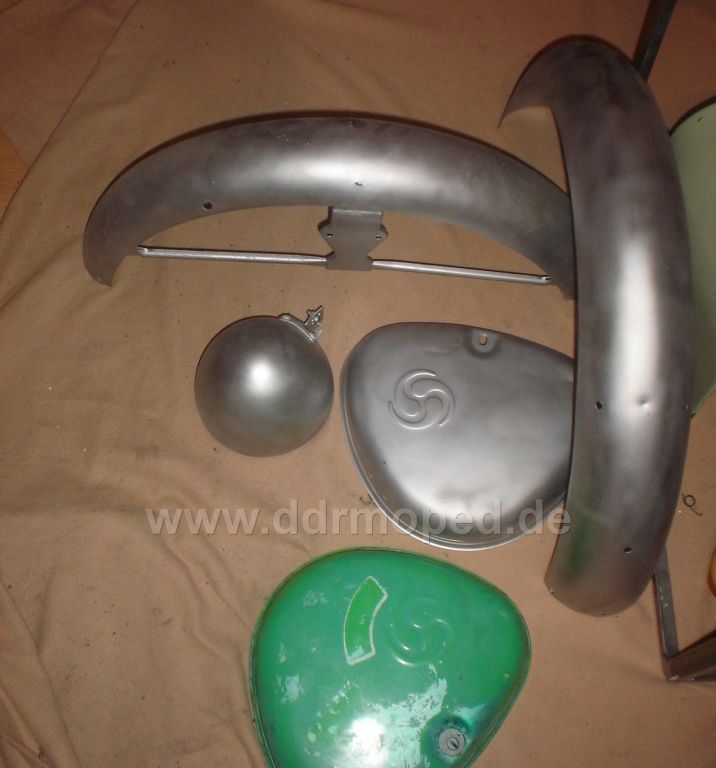

Aber Patrick, ich habe die Teile, bis auf einen Seitendeckel, gestrahlt. Bei dem Deckel hatte ich vergessen das Schloss zu demontieren. Wird also erst nächste Woche gestrahlt.
Zu den Teilen:
- Lampenschirm:
Hat eine Beule. Kein problem. Strahlen ging noch ganz gut
- Schutzblech hinten:
hat auch eine Beule. Ebenfalls kein Problem. Die vorhandene Grundierung hat ja mal gar nicht gehalten. Es hat keine 2 Minuten gedauert und alles war ab.
- Seitendeckel:
Ich hatte ja mit 2 Beulen gerechnet. Ich glaube da ind aber einige mehr. kann ich also noch nichts genaues sagen. Aber der Lack kam mir nicht wie der Originale Lack vor. der hat sich auch sehr leicht abgestrahlen lassen.
- Schutzblech vorne werde ich gleich noch drauf eingehen
Ich werde die Teile gleich alle grundieren, so dass nichts rosten kann. Mal sehen, wann ich zum spachteln komme.

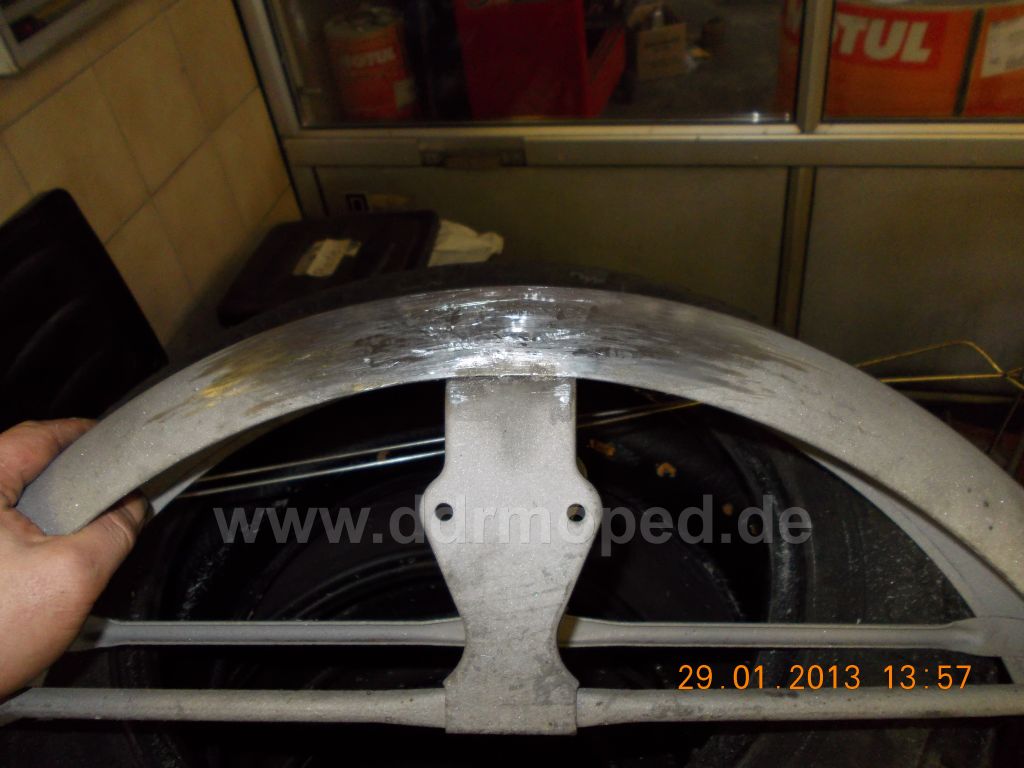

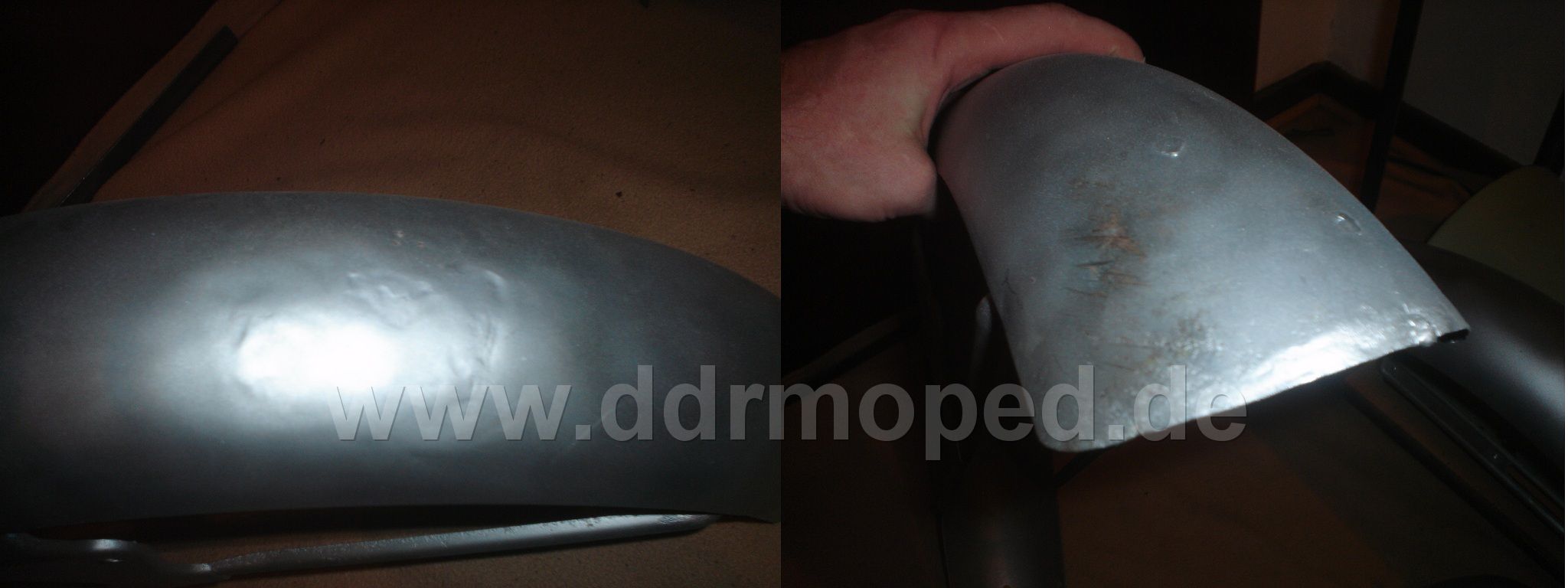

Und nun zum vorderen Schutzblech.
ALSO: ICH WERDE NIEEEEE WIEDER UNTERBODENSCHUTZ ABSTRAHLEN!
Ich habe 2 Stunden an dem Teil gesessen und habe noch immer nicht alles ab. sad.gif
Muss ich von innen noch etwas mit der Topfbürste drüber. wird aber werden
Aber kommen wir mal zum Blech selber:

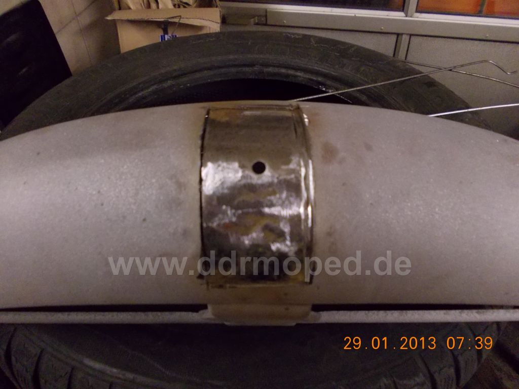

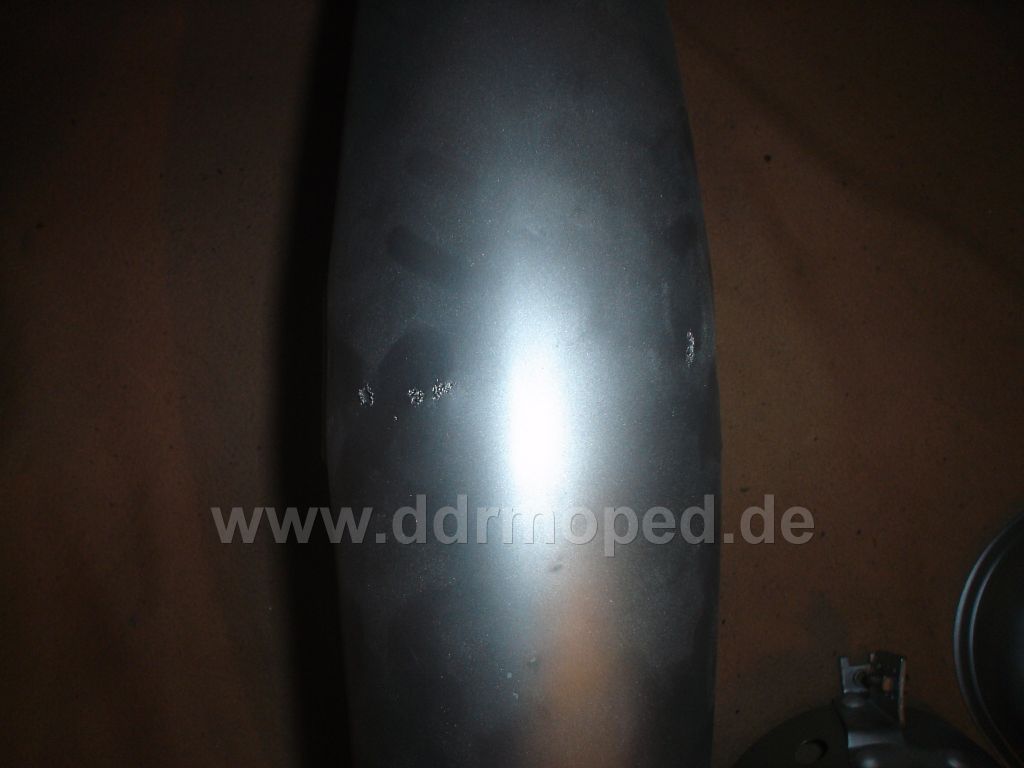

Patrick, du weist ja, dass der Vorbesitzer irgendwas mit dem Blech gemacht hat. Daher auch die folgenden Beulen auf dem Schutzblech(Bild links). Und auch die zugeschweißten Löcher(Bild rechts).
Das Schutzblechende war auch etwas eingeknickt. Habe ich erstmal leicht gerichtet(Auch Bild rechts)
Natürlch sind auch noch weiter Beulen auf dem Blech, das ist aber alles kein problem.

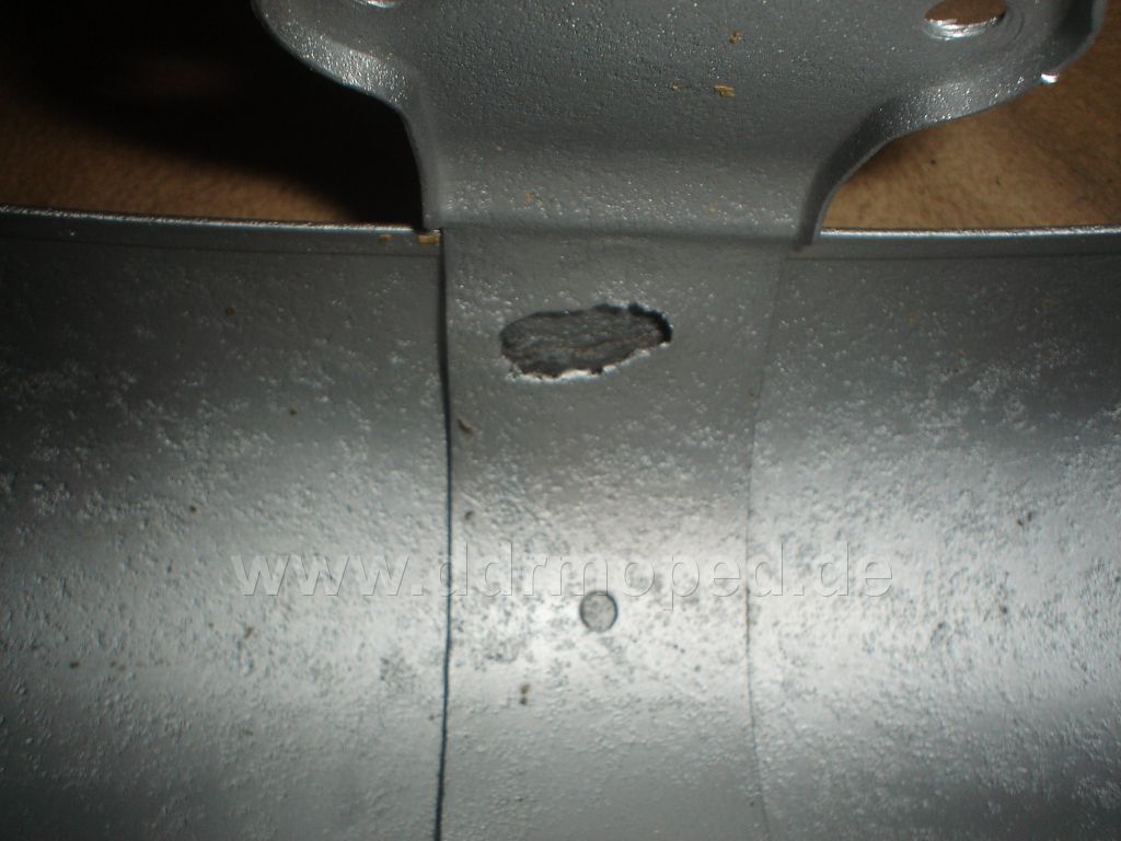

Aber kommen wir mal zur Blechmitte:
Hier ein Bild von Außen.
Ganz links und ganz rechts, das sind Löcher! Waren vorh dem Strahlen nicht zu sehen.
GrasserBenno
Geschrieben am: 19.03.2014, 18:02
Beiträge: 3915
Mitgliedsnummer.: 5580
Mitglied seit: 12.06.2012
Und von Innen dann der Hammer.
Da war aber so viel unterbodenschutz drin, dass man das gar nicht sehen konnte. Ich habe mich beim Strahlen nur gewundert, warum das schwarze einfach nicht weggeht. Irgendwann war ich dann aber doch durch!
Was machen wir jetzt damit? Ich bin der Meinung, da braucht man nichts machen. Kann so bleiben und wird so lackiert.
Patrick, du könntest dann später nochmal DICK Unterbodenschutz drauf machen.
Soweit erst einmal von mir zu den Teilen. Wenn ich gespachtelt habe werde ich wieder posten wink.gif

Zu deinen Kotflügel vorn BITTE schneide den Kotflügel oben auf also die Dopplung und du wirst sehen es ist voller Rost
ronny1972
Geschrieben am: 19.03.2014, 22:09
Beiträge: 1449
Mitgliedsnummer.: 2860
Mitglied seit: 19.11.2009
dann schweiß die Verstärkung und Kotflügel zusammen.

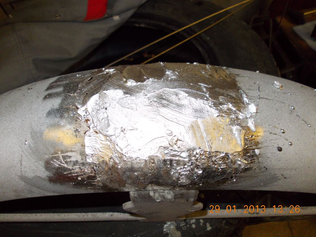

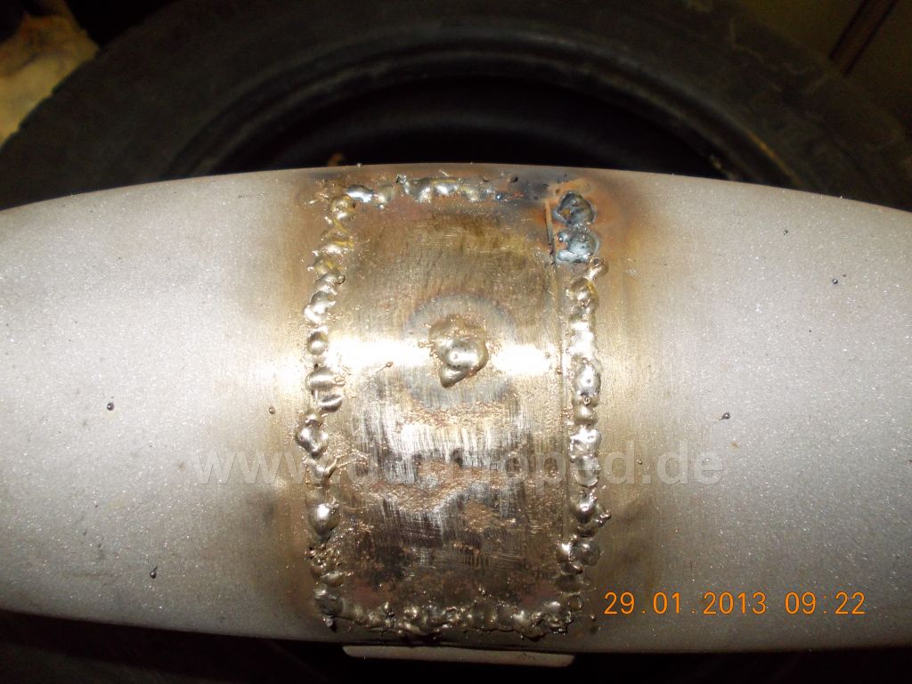

ronny1972
Geschrieben am: 19.03.2014, 22:11
Beiträge: 1449
und dann schön verzinnen.
ronny1972
Geschrieben am: 19.03.2014, 22:14
Beiträge: 1449
und feilen
ronny1972
Geschrieben am: 19.03.2014, 22:16
Beiträge: 1449
anschließend sollte ER so aussehen

Wie bereits beschrieben, top Arbeit wie ich finde. Das mit dem Unterbodenschutz ist natürlich doof, das war mir nicht bewusst. Das selbst der neue Kotflügel, Beulen hat ist echt mies. mad.gif
@ Ronny
Soetwas habe ich schonmal gesehen, ganz vergessen dieses Problem. Aber ehrlich gesagt, ist dieser Vorgang eigentlich nicht geplant bei mir. Mir ist der Aufwand viel zu hoch auch von den Kosten. Ich kann mit Zinn nicht umgehen und ich weiß nicht wer es kann. cry.gif
Muss da nochmal drüber nachdenken.
Wie? DU musst darüber nachdenken. Ich habe das Blech bei mir und ich entscheide jetzt laugh.gif
Ich werde das Montag mal mit in die Schlosserei nehmen Mal sehen ob die Zeit haben. Das Blech bekommen wir schon wieder hin.
Und wenn alle Stricke reissen, muss man Owatrol dahinter laufen lassen und in ein paar Jahren ein neues holen, das will ich aber doch vermeiden. wink.gif
@Ronny. Superdanke für den Hinweis. Hätte ich gar nicht dran gedacht! Ich hoffe die Schlosserei kann es richten wink.gif
Muss ich von Oben(Außen) durch das Blech schneiden?
@Patrick. beim neuen Blech ist nur eine eindrückung drin. Hatten wir aber schon am WE gesehen wink.gif

Ich sag mal, wenn das möglich ist und keine Umstände bereitet, natürlich, wenn nicht dann bleibt es so, und muss dann halt irgendwann mal getauscht werden... hmm.gif
Das Loch wird ja wohl daher kommen, weil es innerlich einfach schon weg fault.
