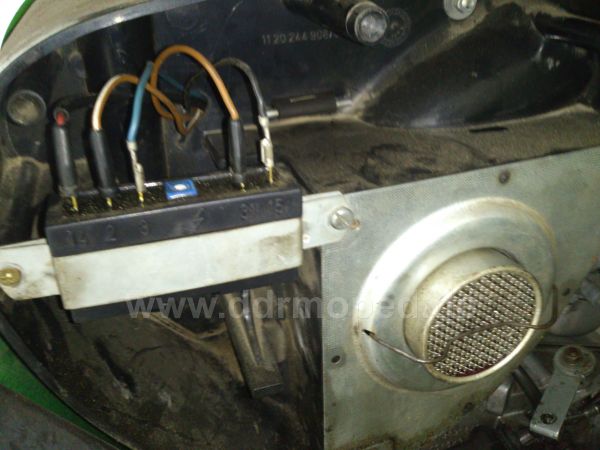

Das ist normal so?

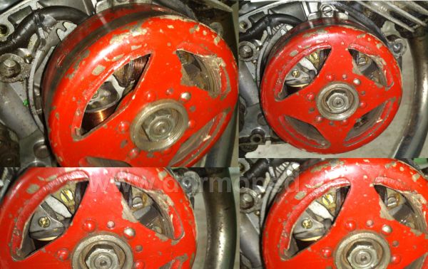

Und hier dann schließlich die Sache mit dem Polrad und der Grundplatte, ich habe leider keinen Abzieher aber man kann erkennen, dass was neu ist.

Von der Farbe her würde ich sagen electronic.
Übrigens hast du hinten 21W Bremslicht und 5W Rücklicht, beides 6V außer deine komplette Bordspannung ist 12V. Glaub ich aber anhand der Zündungsbild nicht hmm.gif

Also im Herzkasten sieht alles soweit ganz normal aus.... auch das der Tank nur mit einer Schraube fest gemacht wurde ist völlig normal...

Also ich bin eigentlich der Meinung, dass es die Elektronikzündung bei der S51 NUR mit 12V gab. hmm.gif
Berichtigt mich, sollte ich falsch liegen.
Übrigens ist die Zündspule falsch, SLPZ ist ne Unterbrecherzündung, du bräuchtest SLEZ.
Müsste aber trotzdem gehen, weiß nich obs da n Unterschied gibt bezüglich der Zündspulen.
Edith: Verdammt, du hast ja ne S50 laugh.gif Dann müsste die Zündung eigentlich 6V haben. Guck mal auf dein Polrad, da steht normalerweise ein Datum drauf. Anner Seite, so gelb umrahmt.
Deine Zündung ist aber S50 glaube ich, weil der Magnet 4 große Fenster hat. Bei der S51 waren es nur noch 3.

Wir hatten das soweit geklärt, dass eigentlich eine 6V Zündspule verbaut sein müsste und das wohl mal inklusive der Primärspule gewechselt wurde, aber es ist wohl egal ob 12V oder 6V. Komischerweise läuft es und es ist immer noch eine Elektronikzündung, die Bordspannung sollte weiterhin 6V haben, das werde ich noch schauen. wink.gif

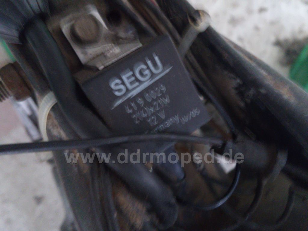

Also müsste erstmal passen, der Blinkgeber muss nur wieder der richtige rein.

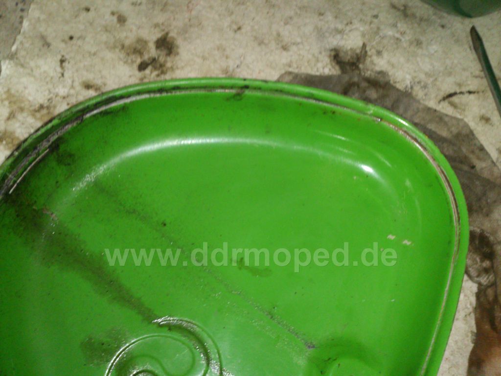

Schraubertrag 3 & 4:
So einige Dinge sind passiert. Ich habe den Tank behandelt, aber dort war sogar kaum Rost vorhanden, wie ich hinterher festgestellt habe. biggrin.gif Benzinhahn habe ich ebenfalls fertig, ist auch alles dicht und läuft wunderbar, ist nun auch der Richtige drin. smile.gif Im Vergaser habe ich ein neues Schwimmernadelventil eingesetzt und den Schwimmer genau nach Schieblehre eingestellt.
