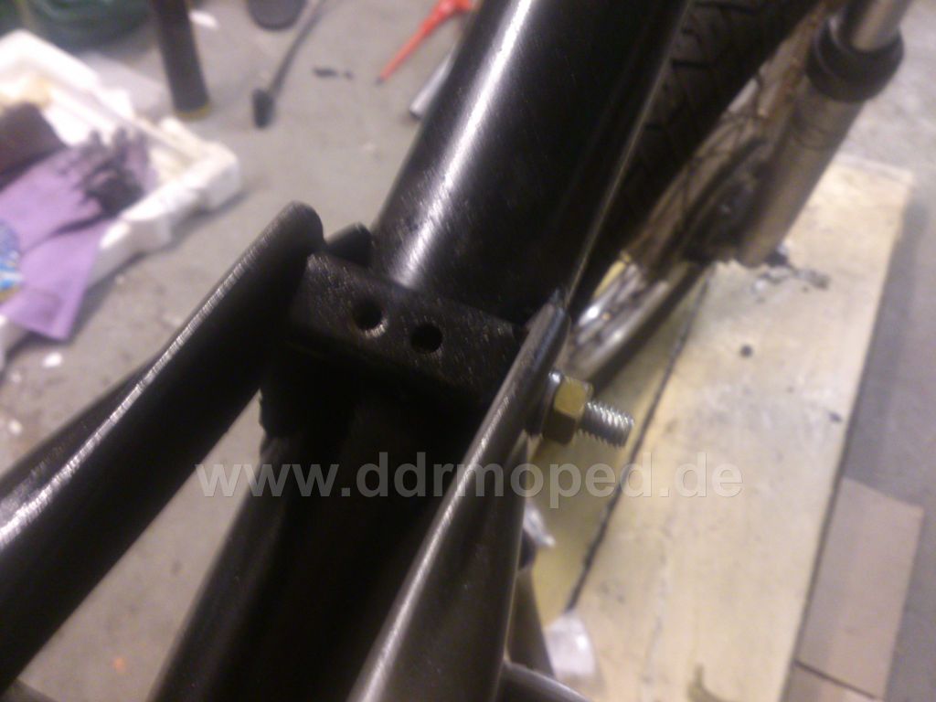

Wie bereits mehrfach angedeutet wirst du ohne ne größere OP das vordere Schutzblech nicht gerettet bekommen.
Ansonsten werden die Kabel des linken Schalter links durch die obere Gabelbrücke geführt und dann oberhalb der Tankbefestigung am Rahmen langeführt. Rechts adäquat.
Bevor du weiter fragst: Die Bowdenzüge von Kupplung, Choke und Gas werden durch das Lenkerrohr geführt und dann unten am Rahmen entlang geführt.

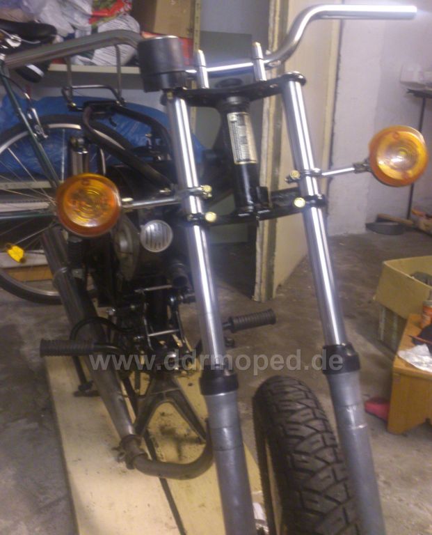

Ich poste halt einfach Bilder vom Ergebnis und dann kann gesagt werden, was noch nicht passt.

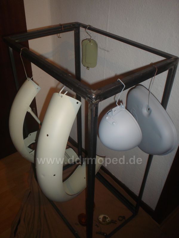

Also Pass auf. Ich habe mir das Schutzblech angeschaut.
Ich meine zu wissen wie ich vorgehen muss. Werde aber nochmal drüber nachdenken und dann mal hier posten.
Wegen dem Aufwand mach dir keine Gedanken. Ich bin ja ein Freund der Altteilrettung wink.gif Und wenn es wieder heile ist, bin ich bestimmt auch wieder stolz auf mich rolleyes.gif
Aber eine Frage habe ich dann doch: Ist so ein Blech schwer zu bekommen?
Und dann noch ein Bild. Extra für dich geschossen
ps. Hol die Wasserabziehbilder und keine Aufkleber

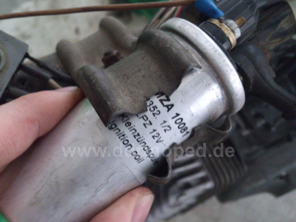

Nochmal du dieser Zündspulen Problematik. Mir wurde damals von Moritz oder so gesagt, dass meine Zündspule die richtige ist, bzw, dass es ja egal ist ob 6V oder 12V wegen der Hochspannung. Nun habe ich aber gelernt, dass ich ja bei der E Zündung eine 6V brauche, richtig?
Mal schauen, ob ich noch eine Originale finde. Vielleicht lief der Motor auch nie perfekt wegen der Zündspule? Kann das sein? hmm.gif
Anbei ein altes Bild, der aktuellen Spule...

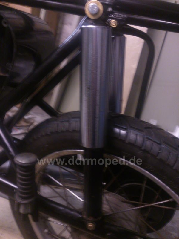

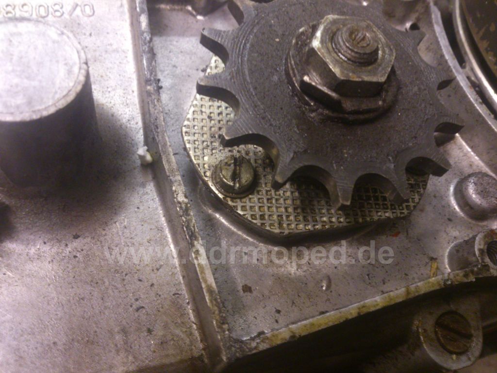

Das Ritzel ist wohl noch ok...

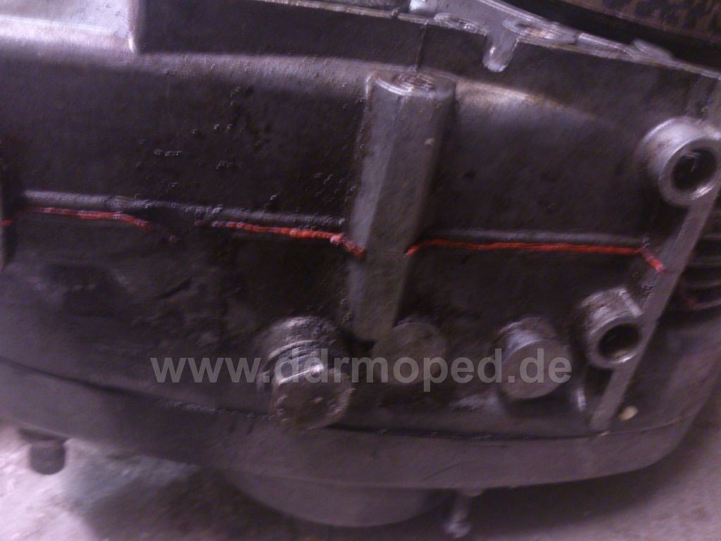

Das der Motor so dreckig ist und angeblich überholt gefällt mir gar nicht... Überall Dichtmasse. ermm.gif

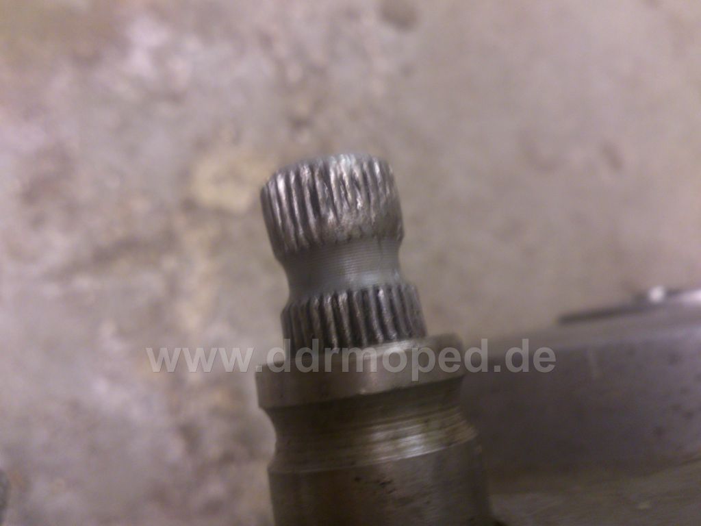

- Ritzel sieht gut aus.
- Überholter Motor aber trotzdem dreckig? kenne ich von meinem Essi. Trotzdem lief der Motor noch 1800 km.
- Welle sieht schon arg aus, aber wenn du da noch den Kicker drauf bekommst und er auch funktioniert, dann kann man es noch lassen wink.gif (So würde ich es handhaben)
