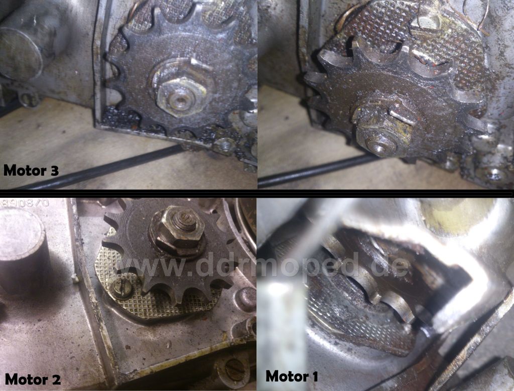

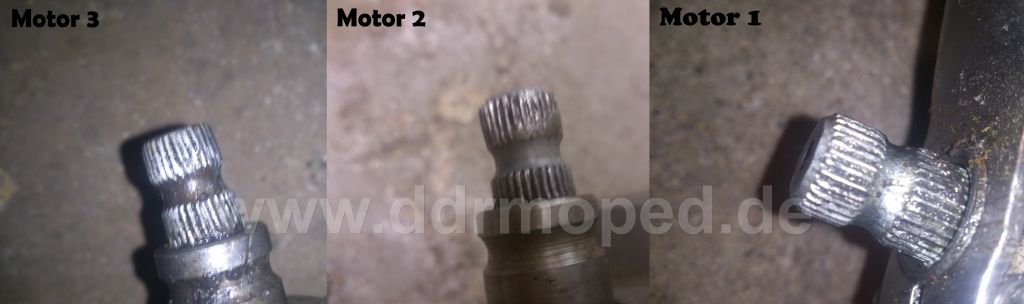

Bei diesen Motoren muss die Welle aber nicht nur zum kicken taugen sondern auch zum schalten. biggrin.gif Aber hast schon Recht. Nur wenn der irgendein Nachbau Mist drin ist dann fliegt es mir noch um die Ohren. ohmy.gif
Was meint ihr?
Morgen schaue ich mir von dem Kandidaten den ich auswähle dann auch mal Zylinder und Kolben an. wink.gif
Motor 1:
Ist der Motor der verbaut war. Hat die E Zündung. Lief meistens nicht so wie er sollte oder ging aus. Wobei ich mich jetzt frage ob das damals wirklich nur an der 12V Zündspule gelegen hat?
Die Schaltung ist nicht mehr so fit. Der erste ging selten richtig rein. Kann man ja noch einstellen.
Motor 2:
Hat die E Zündung. Lief wohl bis zum Ausbau, laut Vorbesitzer. Die Schaltwelle ist aber nicht mehr gerade. sad.gif Eigentlich gefällt er mir am Besten. Ansonsten ist er dreckig und ehrlich. Wurde angeblich wegen Wechsel auf 4 Gang M541 gewechselt...
Motor 3:
War schonmal offen und wurde wohl überholt. Wie das erfolgt ist, scheint fraglich. Die Verzahnung der Welle scheint arg verschlissen, aber gerade. Verbaut ist eine U Zündung. Ritzel sieht gut aus.

Irgendwie habe ich das Gefühl, dass mir fast der erste Motor noch am besten gefällt. Vielleicht geht er ja doch ganz gut, wenn die Zündspule stimmt und man die Schaltung einstellt oder soll lieber erst einen anderen testen? Ich wollte zumindest bei einem mal den Zylinder ziehen um mal zu schauen, wie es dort wirklich vom Verschleiß her aussieht.
Ritzel tauschen ist ja kein Ding, aber das mit der Welle nervt mich. Ist das sehr schlimm, wenn die schon verzogen ist?

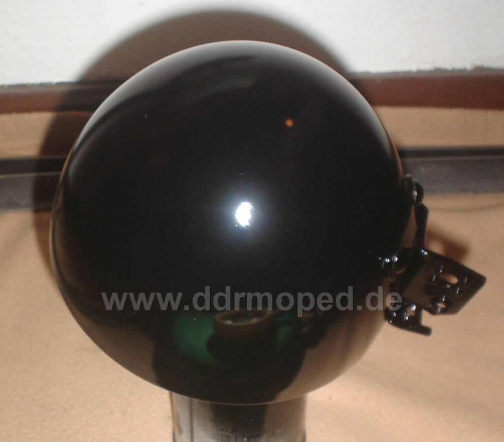

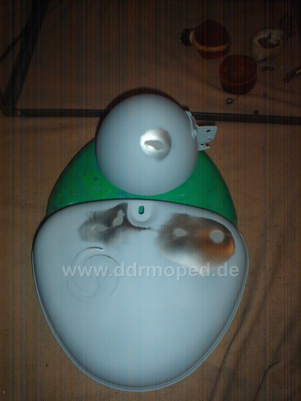

Hier mal Lampe und Seitendeckel nach dem Spachteln und schleifen.
Habe grad noch Spritzspachtel drüber gemacht.
Lampe sieht schon sehr gut aus. Beim Seitendeckel könnte sein, dass ich noch einmal mit Feinspachtel drüber muss. Das sehe ich aber ach dem nächsten schleifen.

Das erste Teil ist vorübergehend fertig. Der Klarlack kommt ja zusammen mit allen anderen Teilen drauf.
Schöner Glanz, schon jetzt. wub.gif Und das, obwohl es Dosenlack ist
Bzw. Mipa.

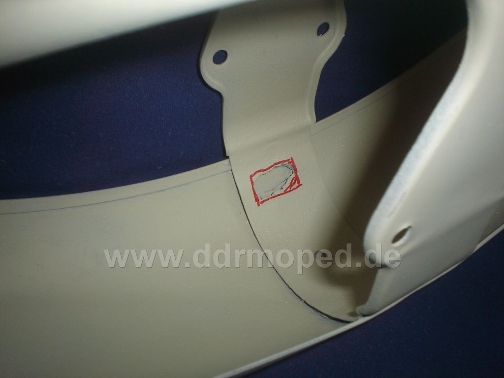

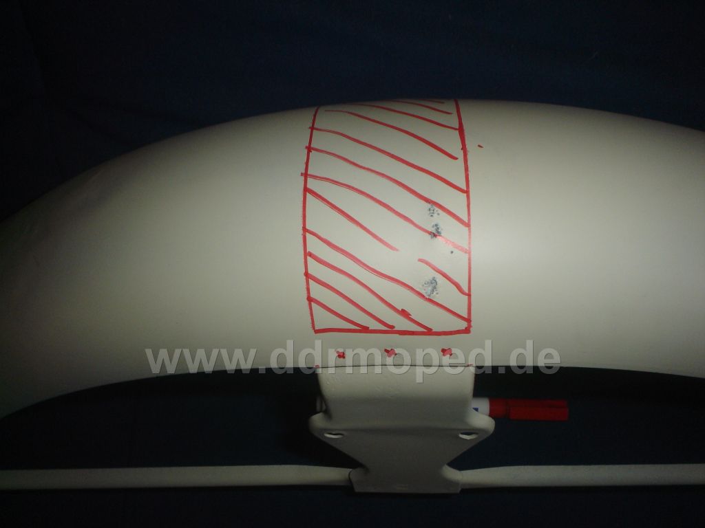

Ich möchte mal meinen Plan zur Rettung des Schutzbleches vorstellen.
Sollte ich irgendetwas falsch machen. Bitte ich um einen Hinweis.
Soweit ich sehe, ist das Blech nur an insgesamt 6 Punkten (3 auf jeder Seite) festgepunktet. Diese Punkte sind mit X auf dem Blech aufgemalt. Sollte es oben in der Mitte auch noch festgepunktet sein, werde ich es merken wink.gif
Schritt 1
Ich werde oben ein Rechteck aus dem Schutzblech ausschneiden (so wie angezeichnet) und dieses herausnehmen.
Ob ich dieses dann neu forme, oder das vorhande wieder einsetzen lassen, wird sich zeigen. Ich muss ja ersteinmal das Blech von unten sehen wink.gif Auch muss ich meinen Schweißer fragen, ob er ein passgenaues Blech zum einsetzen braucht.

Dann kommt das innere Blech dran.
Auch hier muss geschaut werden, wie das Blech aussieht.
Ich gehe aber mal davon aus, das kein neues eingesetzt werden muss.
Somit werde ich hier das Loch sauber umscheiden und ein kleines Blech einsetzen lassen.
Wie gesagt, im schlimmsten Fall muss das komplette Innenteil ausgeschnitten und ersetzt werden.
genaues wird mein Schweißer sagen.
Aber trotzdem bitte ich euch um Ratschläge, wenn ich was falsch planen sollte.

Idee 2 (Ist mir grad eingefallen)
Ich schneide beide Bleche innerhalb der Scheißpunkte aus.(Wie auf Bild1)
Anschileßend EIN dickes Blech (3mm) einsetzen.
Somit wird Zwischenraum vermieden. Schwierig wird es nur, ein 3mm Blech in zwei Richtungen rund zu schlagen

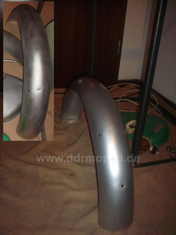

Ein kleines Schmankerl zum späten Abend.
Und ich habe total vergessen, wie schwer es ist Felgensilber gleichmäßig zu sprühen.
Sieht aber so ganz gut aus. Die Beule ist von außen nicht mhr zu sehen cool.gif
