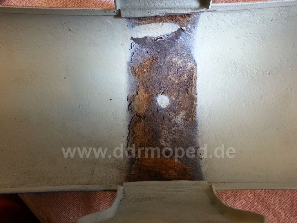

Hallo Patrick, ich habe mich heute Vormittag mal dem Schutzblech gewidmet wink.gif
Also erst mal den Steg in der Mitte raus !

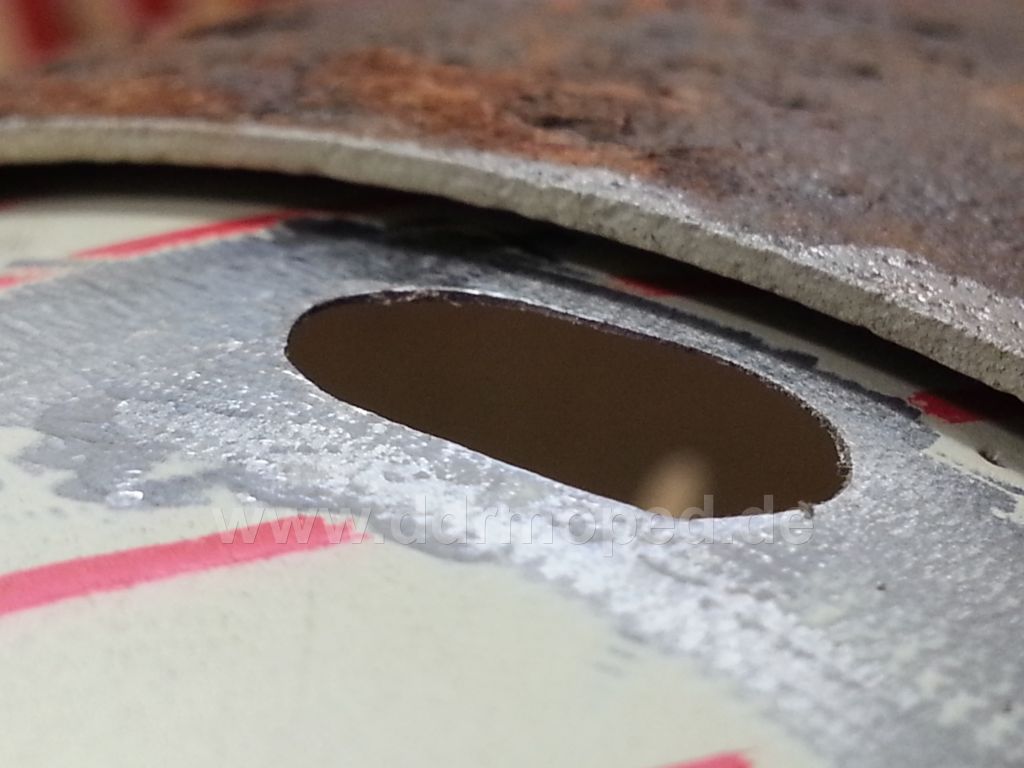

Hier mal 2 Fotos , wie es darunter aussieht

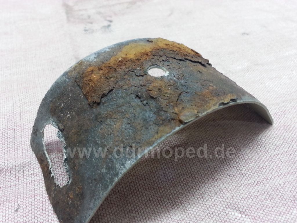

Itildor

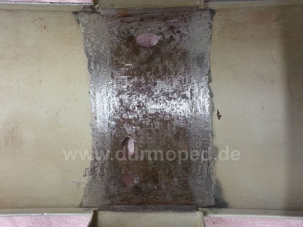

Das Teil geht natürlich nächste Woche noch mal zum strahlen, damit alles Porentief rein ist für Benno tongue.gif

Ob ich die Löcher noch mit WIG zubekomme, hmm.gif unsure.gif bezweifel ich.
Denke mal, das muss mit Zinn zugemacht werder.
Mal zum Vergleich, das Blech oben hat eine Stärke von 1,25 mm !
hat sich auf jeden Fall gelohnt, dir das Teil zu schicken.
Schon heftig, wie es zwischen den Blechen aussah.
Aber da kommt mir grad ne Idee.
Kann man das dünne Blech nicht ausschneiden und das herausgetrennte dafür einsetzen?
Mag sein, dass die Idee Dumm ist, fiel mir aber grad ein.

Sieht ja echt interessant aus, und sieht so aus, als ob man es wieder hin bekommt oder? smile.gif
Damit hätte ich nicht gerechnet! Vorallem, dass das Blech so dünn ist.
