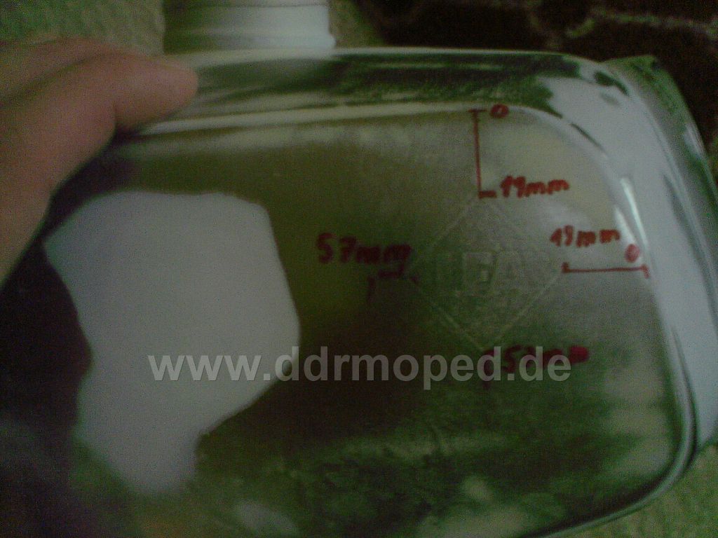

Das wollte ich noch zeigen:
Das alte IFA-Logo hat auswirkungen bis auf's Blech.
Ich habe das gleich mal benutzt um die Maße dafür abzumessen und festzuhalten. Maße sind +-1mm

QUOTE (GrasserBenno @ 09.04.2014, 14:23)
Ha Benno, genau danach such ich schon eine Weile im Net und jetzt laugh.gif laugh.gif habe ich sie thumbsup.gif
Jetzt fehlen nur noch die Maße vom Seitendeckelaufkleber ( S51 B ) hmm.gif ph34r.gif

Dann hat es sich ja gelohnt, Ralf. Schön dass auch ich mal was gutes Beitragen kann

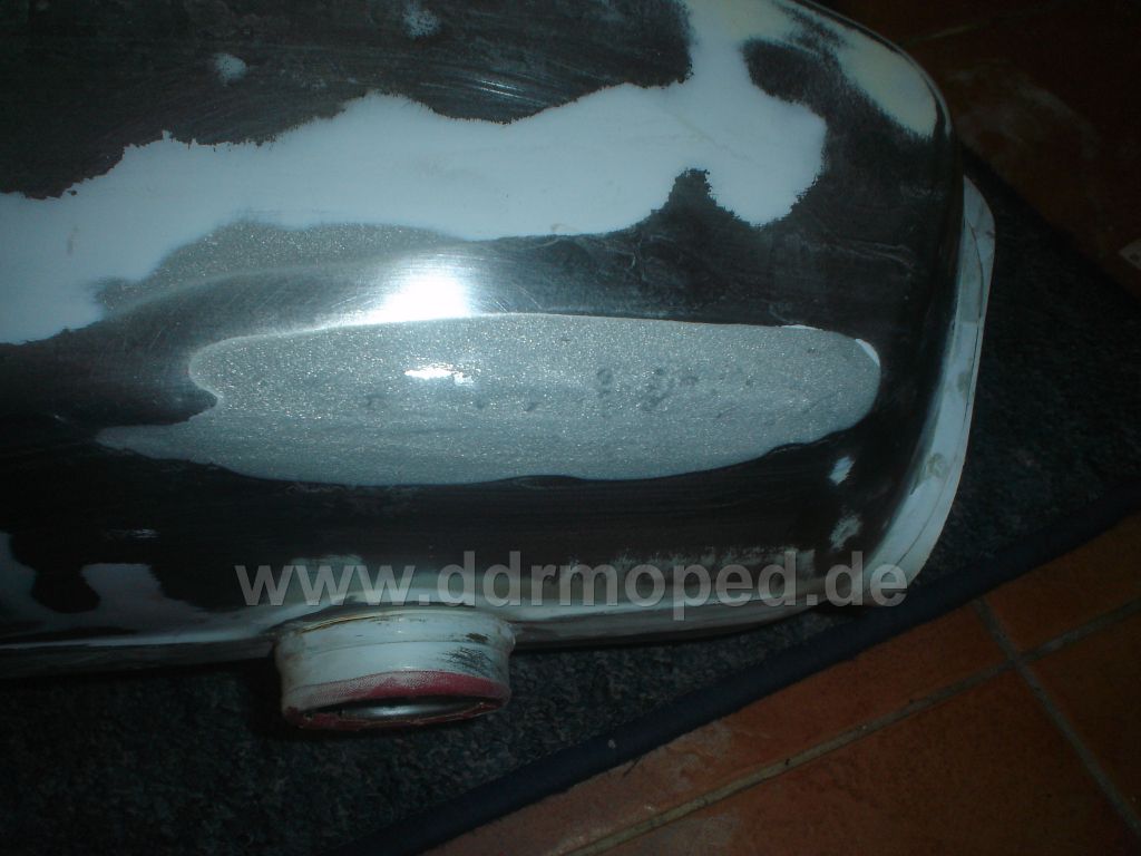

Ich wollte mal einen Zwischenbericht vom Tank abgeben.
Ich habe nun gefühlte 200 Stunden geschliffen, insgesamt 4mal nachgespachtelt, und es hat auch 'fast' alles seeeeeeehr gut geklappt _clap_1.gif
Aber an einer Stelle verzweifel ich.
Ich bekomme die Rundung einfach nicht so hin, wie sie auf der anderen Seite ist.
Hier mal die Stelle, die ich meine (Die Kante war eingedrückt)
GrasserBenno
Geschrieben am: 10.04.2014, 17:08
Beiträge: 3915
Mitgliedsnummer.: 5580
Mitglied seit: 12.06.2012
Wenn ich einen 'übergangsfreien' Verlauf vom Metall zum Spachtel habe, ohne dass man also Kanten spürt, dann ist die Rundung immer zu groß. dry.gif
Habe ich die passende Rundung, dann habe ich Absätze vom Metall zum Spachtel. mad.gif

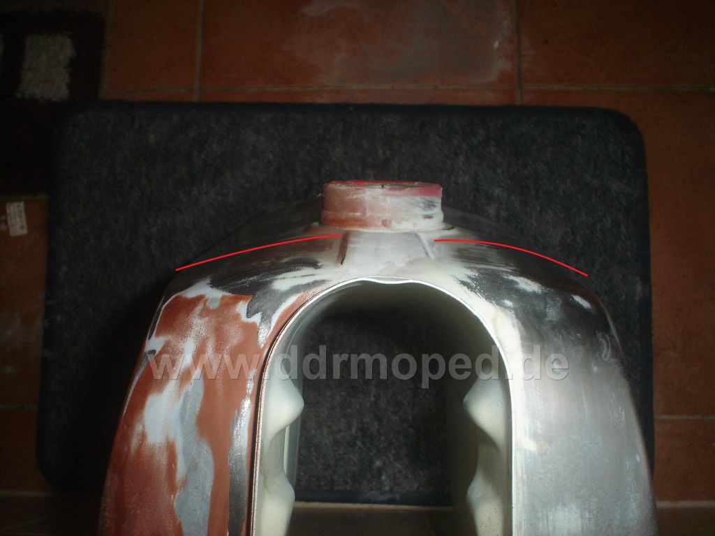

Patrick: Es tut mir leid zu sagen, aber der Tank ist etwas verzogen. _console.gif
Das alles macht aber nichts, das sieht man nicht so einfach. Daher brauchst du auch keinen neuen besorgen.
Für mich heist das nur, dass es OK ist, wie ich die Rundung gespachtelt habe. Ob es aber wirklich gut ist, sehe ich erst wenn wieder grundierung drüber ist. wink.gif
Ich habe einmal versucht, den Verzug abzulichen, klappt aber nicht so ganz.
Somit hab ich den Verzug eingezeichnet.
Ab dem tankstutzen an, bis vorne ist die linke Tankseite (auf dem Bild rechts) etwas gebogener als die andere Seite. (Siehe rote Linien)
Wie gesagt, fällt kaum auf, aber ich denke dass haben die ganzen Dellen verursacht.
Mit Spachtel richten geht nicht, wäre einfach viel zu dick und der Tank ein Kilo schwerer laugh.gif
Geschrieben am: 10.04.2014, 19:44
Beiträge: 4434
Ich habe schon Tanks gesehen, die waren schon schon ab Werk verzogen oder krumm und schief geschweißt. Wenn's dann montiert ist, dann sieht man das nicht mehr. wink.gif

QUOTE (Unhold @ 10.04.2014, 20:44)
Darauf vertraue ich
Habe gestern abend dann nochmal einen Spachtelversuch gemacht und siehe da: Kaum hatte ich mr einen 'Eckenspachtel' geschnitten da hat auch alles gut geklappt thumbsup.gif

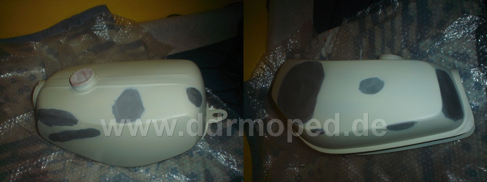

Itildor
Geschrieben am: 11.04.2014, 09:56
Beiträge: 754
Mitgliedsnummer.: 5363
Mitglied seit: 04.04.2012
Benno & Patrick , habe fertig und geht morgen mit der Post Richtung Herne wink.gif tongue.gif

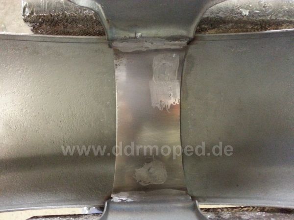

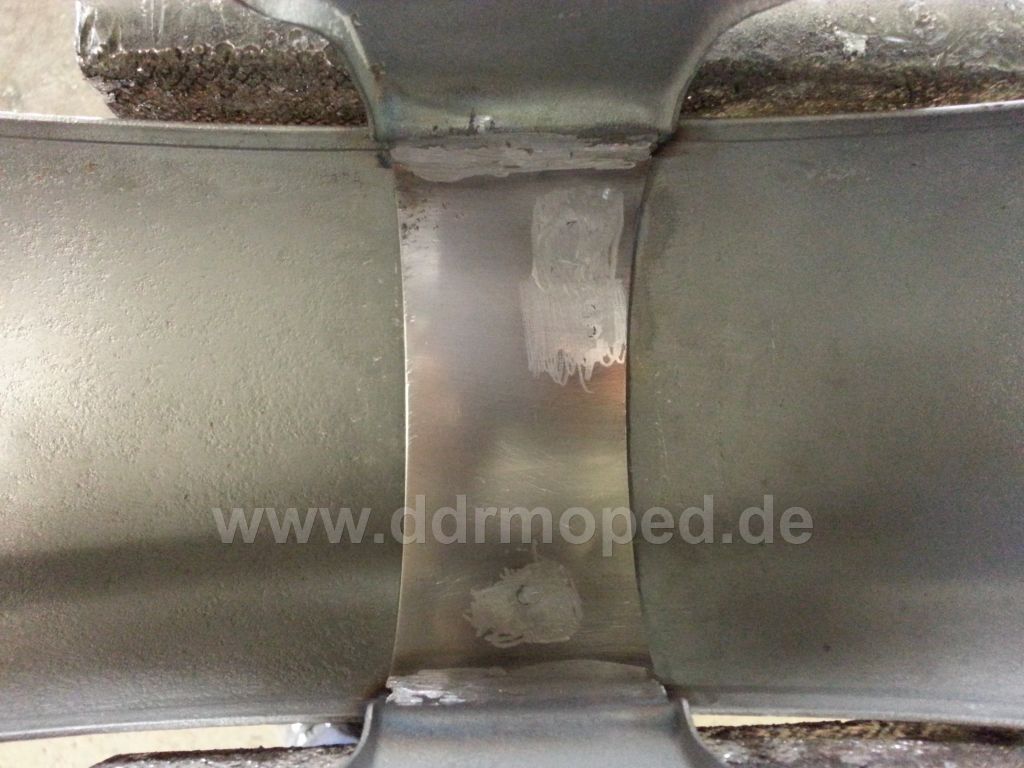

Itildor
Geschrieben am: 11.04.2014, 10:00
Beiträge: 754
Ein wenig spachteln musste aber biggrin.gif Das neue Verstärkungsblech ist 1mm VA Blech und drunter ist Zinkspray.
