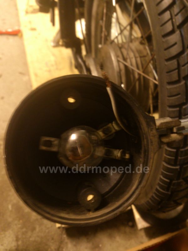

Nochmal wegen den Blinkern:
Welcher Anschluss ist Masse?
Wie werden die Kabel ordnungsgemäß befestigt?
Itildor
Geschrieben am: 13.04.2014, 21:44
Beiträge: 754
Mitgliedsnummer.: 5363
Mitglied seit: 04.04.2012
QUOTE (Gudupower @ 13.04.2014, 14:31)
Patrick, eigendlich ist egel welches Kabel wo hin kommt.
Bei unserem S51 war bei allen Blinkern die Masse an dem Sockel der Glühlampe angeschlossen . wink.gif
Gudupower
Geschrieben am: 13.04.2014, 21:48
Beiträge: 4518
Mitgliedsnummer.: 5541
Mitglied seit: 02.06.2012
Erstmal muss ich dann noch eine Masse vom Rücklicht legen. biggrin.gif Waren ja vorher die ollen 12V Blinker verbaut. laugh.gif
Und die Kabel werden wohl einfach geklemmt?
Ich kenne das von Steckdosen, aber da sind Adern ja auch deutlich dicker. rolleyes.gif
