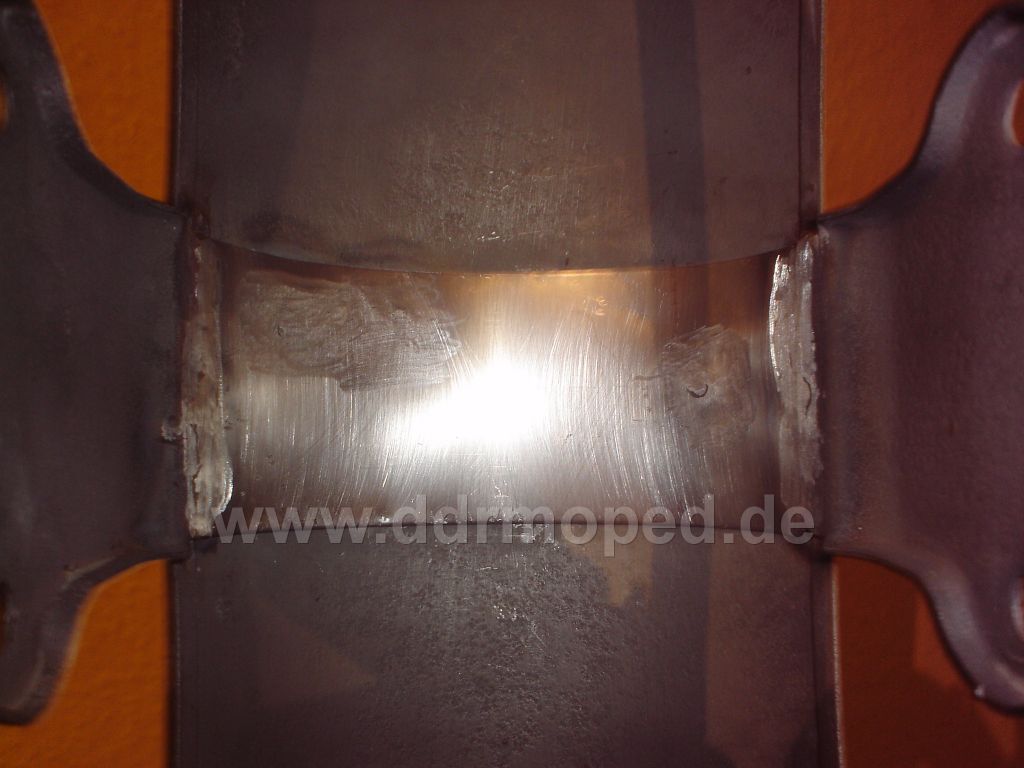

Und wo ich hier auch grad schreibe, kann ich mal Neuigkeiten vom Schutzblech vermelden. Habe ich ja mittlerweile einige Zeit hier liegen.
Ralf hat wirklich TOP ARBEIT geleistet. Von innen hat er sogar ein neues Blech eingesetzt. Somit ist auch die alte Stabilität gegeben.
Wie er aber schon schrieb, habe ich eine menge zu spachteln. Bin ich nebenbei immer wieder dabei (Miese troknungsphasen)
Hier mal ein Foto von Innen. Wie bereits gesagt: Top Arbeit thumbsup.gif

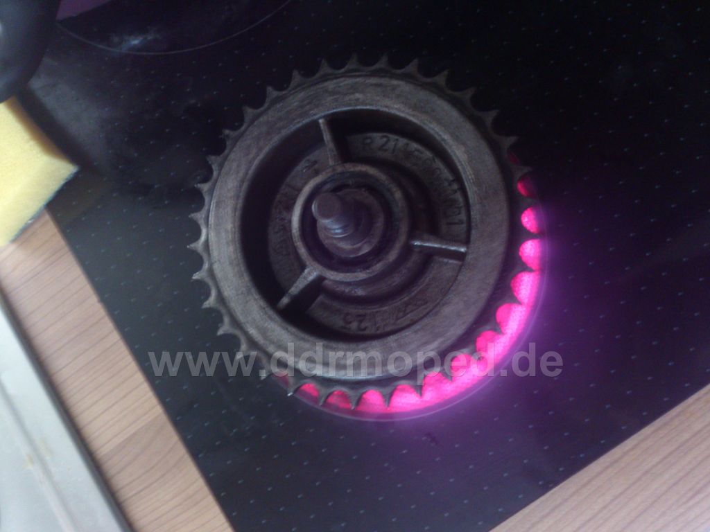

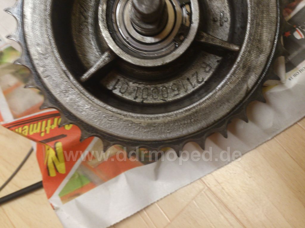

Übrigens, das Ritzel ist nicht mehr so gut, oder?

Nebenbei habe ich dann mal das hintere Antriebsteil fertig gemacht und gleich das Lager gewechselt. wink.gif

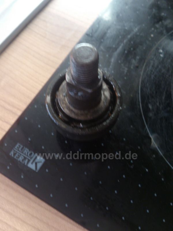

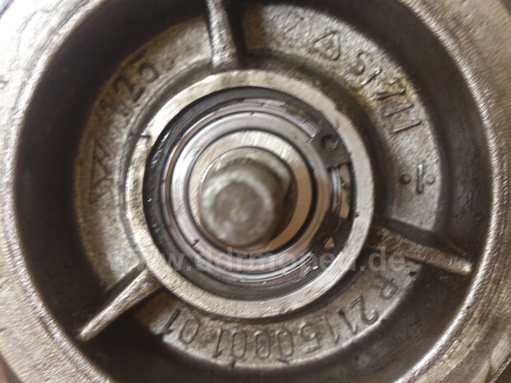

Achsverlängerung gereinigt und ohne Lager.

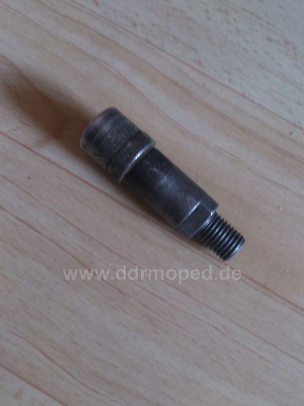

Ja, das Kettenrad ist fertig. Das hat schon sogenannte "Haifischzähne".
Ich würde das nur im Notfall nochmal einbauen, bis ordentlicher Ersatz da ist.

Ok, danke! Mal schauen, ob Benno passenden Ersatz hat. Das ist ja alles ein Stück, früher gab es ja noch die geschraubten.
Dann war es aber zumindest eine Übung wie man das Lager richtig wechselt. biggrin.gif biggrin.gif
