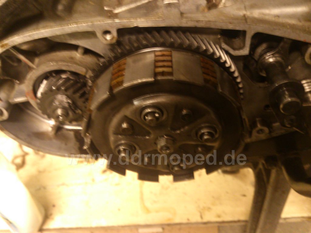

Jansen83
Geschrieben am: 24.04.2014, 20:08
Beiträge: 1109
Mitgliedsnummer.: 745
Mitglied seit: 01.08.2007
Nö. Da musst du die Kupplung schon aufmachen um die Reibbeläge zu sehen. Oft sind auch nur die Druckfedern erschlafft.
Gudupower
Geschrieben am: 24.04.2014, 20:22
Beiträge: 4518
Mitgliedsnummer.: 5541
Mitglied seit: 02.06.2012
Wird jetzt so gefahren, mal sehen wie es läuft und ob es läuft, aber in der Theorie scheint alles ok zu sein. wink.gif
