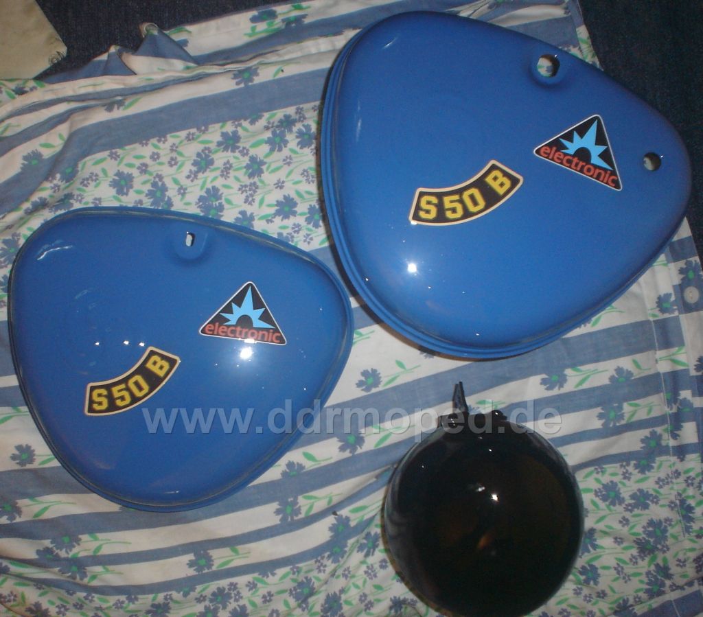

Ich bin aber nicht ganz mit den Positionen der Aufkleber zufrieden sad.gif Sollte aber noch gehen. biggrin.gif Handarbeit halt tongue.gif
Ich denke, morgen kann ich polieren.(Patrick, bist du morgen abend daheim? wink.gif )
Tank und Schutzblech vorne sind noch nicht fertig und folgen somit erst noch weep.gif

Wirklich 100% sind die Teile nicht. Und ich fühle mir irgendwie blink.gif und würde gerne noch eine Schicht klarlack drüber machen.
Es kann dran liegen, dass ich das erste mal 2k-Farbe mit 2k-Klarlack gemacht habe, aber der Klarlack fällt kaum auf. Lacktiefe fehlt noch 'etwas' und die Kante zu den Aufklebern ist mir persönlich noch zu 'eckig'.

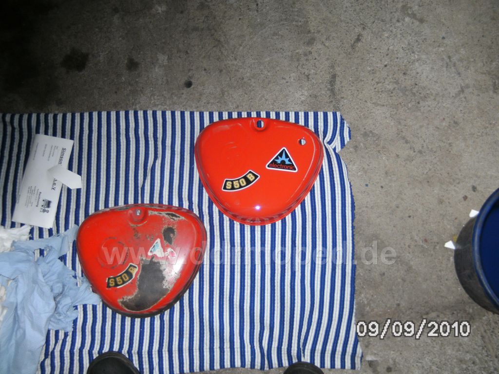

So sehen die Wasserabziehbilder vom Roten S50 aus. Weider so sieht gut aus. thumbsup.gif
m.f.g. Ronny

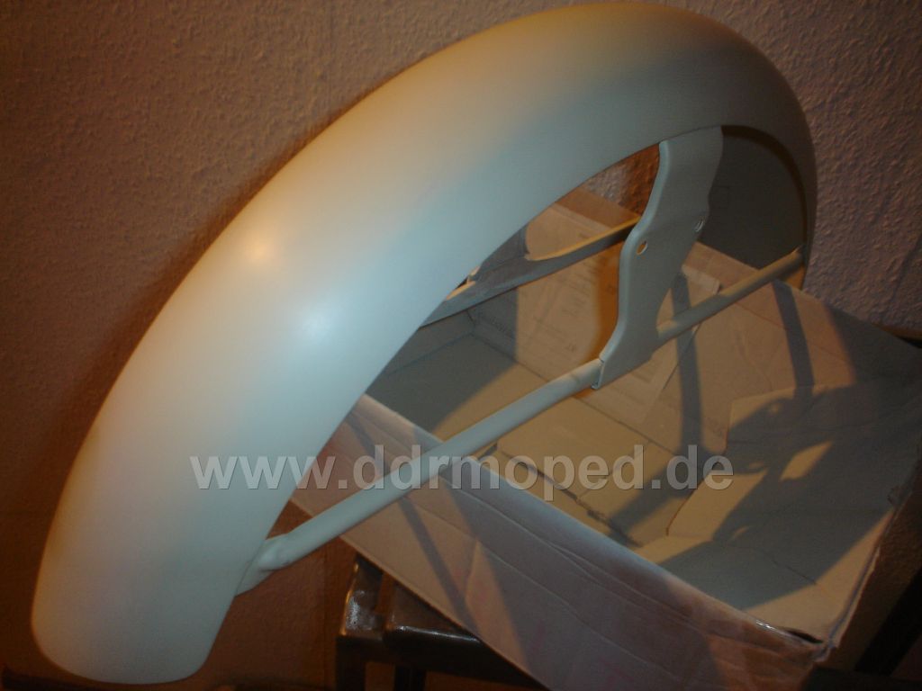

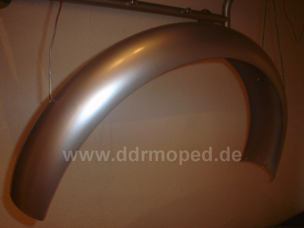

Der Nächste kleine Vortschritt. Das Teil mit dem größten Aufwand von allen, das Schutzblech vorne.
Ralf, ich danke dir für die Schweißarbeit. Ohne Dich hätten wir das Blech wohl nicht retten können thumbsup.gif
Wie du sagtest, da muss ich noch Spachteln.
Allerdings musste ich dann noch sehr(!) viel nachschleifen. Das ganze Blech war mit Dellen überzogen. Einige Beulen musste ich auch zu Dellen einschlagen, bevor ich die unsichtbar bekam.
Aber nunist es fast geschafft.
Hier die grundierte Version. Auf dieser Seite(Vorne) sah es ganz schlimm aus

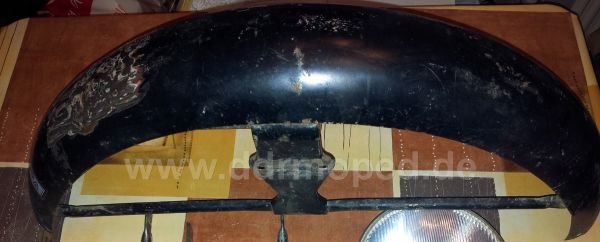

Übrigens so sah das Schutzblech vorher aus, und in Wirklichkeit noch schlimmer. laugh.gif
