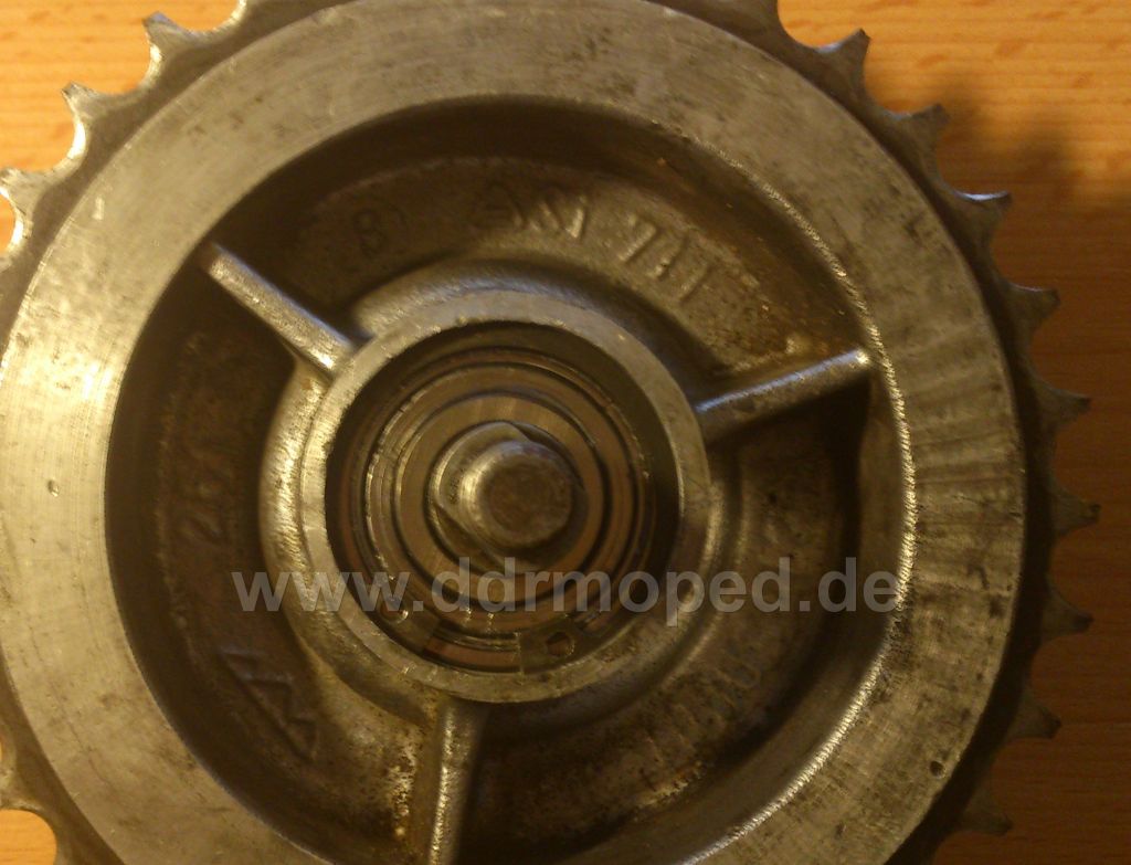

Ist das normal, dass das Lager soviel Spiel hat und das Kettenrad sieht aus als ob es eiern würde... cry.gif
Wenn das nicht normal ist, würde ich mich sehr freuen wenn jemand noch ein gutes DDR Rad hat, dass diese Probleme nicht hat.. sad.gif Eigentlich sollte nun alles ok sein, ich meine bei dem alten Rad hätte ich das Problem mit dem gleichen Lager nicht gehabt.. Nur leider sind dort die Zähne spitz und Müll.. sad.gif
https://www.youtube.com/watch?v=um339MgFxHo&feature=youtu.be
Also das Lager hat Spiel und es eiert. Ich hatte dir ja ein Kettenrad angeboten, aber das wolltest du ja nicht. Da wären sogar neue Lager verbaut gewesen.
Ich würde mir ein neues Lager besorgen und es tauschen, dann sollte es ok sein.

Sicher, dass das nur am Lager liegt? Dann muss das beim Umbau von dem einen Mitnehmer in den anderen passiert sein. Ich habe eher das Gefühl, dass der Lagersitz im Mitnehmer total misshandelt ist, denn das Lager läuft absolut leicht und geräuschfrei.

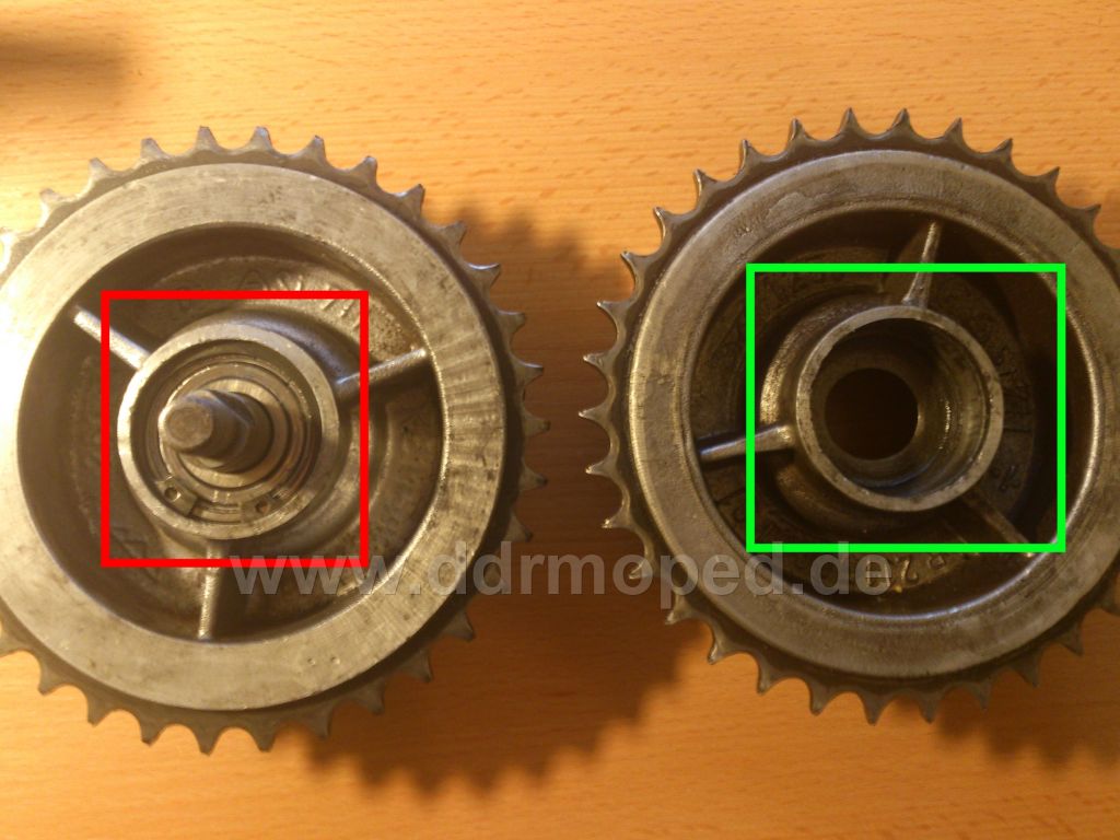

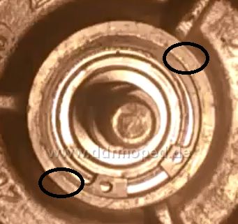

Man beachte den Lagersitz selber. Der Sitzt ja schon exentrisch/außermittting. Die Wandstärke ist ja unterschiedlich. ohmy.gif
Ich glaube das ist nicht normal, oder?

Ich sag ja das liegt am Mitnehmer. Da hat mich wohl einer verarscht. mad.gif
Das Lager ist neu und war nur im anderen Mitnehmer verbaut, ist nie gelaufen und Unhold hat mir alles ganz genau erklärt ich bin mit dem Lager wie mit einem rohen Ei umgegangen.

Wechseln.

Ich würde jetzt meinen das alte Lager wurde ausgedreht oder so..

Ist irgendwie aber eine andere Version von Kettenrad, da gibst noch mehr Unterschiede. blink.gif

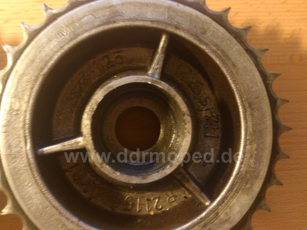

Woher das Spiel kommt, läßt sich auf deinem Video leider nicht eindeutig erkennen. Wackelt da der Lageraußenring im Lagersitz des Mitnehmers oder die Achsverlängerung im Lagerinnering?
In ersterem Fall kannste den Lagersitz mit vielen kleinen leichten Körnerschlägen rundum etwas aufwerfen, so dass das Lager dann klemmt. Das ist zwar dann die Stalingrad-Methode, aber es geht erstmal weiter ...
Im zweiten Fall wechsle das Lager.

Also wegen der "optischen" Eierei des Mitnehmers würde ich mir da eher weniger Gedanken machen, wenn der Lagersitz trotzdem mittig zum äußeren Gesamtumfang des Kettenrades sitzt (also zu den Zähnen außen) und somit rund läuft. Dann hat nämlich lediglich die Außenwand des Lagersitzes eine Massenunwucht, die aber wahrscheinlich im praktischen Fahrbetrieb nicht weiter stören dürfte, da es sich bei dem Material erstens um leichtes Aluminium handelt, sich zweitens der Schwerpunkt dieser Unwucht ziemlich nah am Drehpunkt befindet und damit die Rotationsgeschwindigkeit niedriger ist und drittens ist die gesamte hintere Schwinge ja durch Silentbuchsen (Schwingenlager- und Stoßdämpferbuchsen) komplett elastisch vom Rahmen abgekoppelt, sodass davon kaum noch was auf dem Sitz, den Fußrasten oder am Lenker zu spüren sein dürfte.
