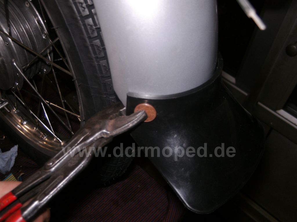

Ich überlege schon lieber doch Schrauben zu nehmen.

Hallo
So mach ich die Nieten fest.

Hey, danke! Bei mir hat es mit einer kleinen Tipp von Unhold bestens funktioniert mit den Nieten...

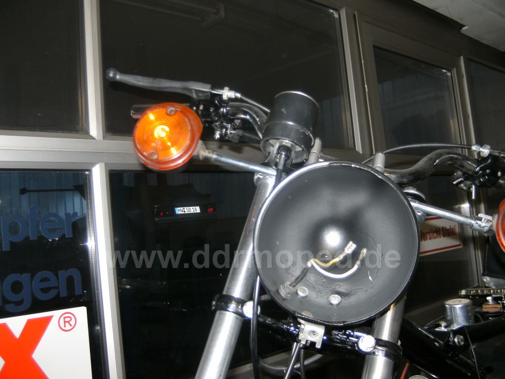

Jetzt wollte ich nochmal der Blinker Sache auf dem Grund gehen. Hat jemand ein Foto von seinem Blinker von innen? Mir geht es speziell um die komische Befestigung für die Kabel. Ich hab die Drähte einfach dazwischen geklemmt, so gut es ging. Hab nun ein Kabel provisorisch auf eine Stecker Lösung umgebaut und meine, dass die Blinker jetzt etwas langsamer blinken. Alle anderen Dinge kann ich jetzt eigentlich ausschließen.
Natürlich sollte es mit Narva Birnen noch besser gehen, da habe ich noch keine. Habe jetzt alle Massestellen nochmal verbessert. Die Kabel die per Lötung verlängert wurden, habe ich jetzt auch nochmal geändert und teilweise auf Goldkontakt Stecker umgerüstet. Falls es wirklich daran liegen sollte, mache ich dann vielleicht nochmal die Kabel der Blinker neu, damit es ein Kabel im ganzen Stück ist. Zurzeit glaube ich aber, dass es der Befestigung der Kabel im Blinker liegt. Vielleicht hat da ja jemand ein Bild. Ich konnte da jetzt keins finden.
Finde das bei der Schwalbe deutlich besser gelöst.

Hier mal ein kurzes Video vom aktuellen Stand:
Dort sieht man auch schon die ersten lackierten Teile und das Problem mit der Blinkgeschwindigkeit. wink.gif Nur auf das Moped schauen bitte. tongue.gif
https://www.youtube.com/watch?v=iR7kWqf7FsA&feature=youtu.be
Wenn alles fährt und steht und draußen vor der Tür ist, werde ich dann auch noch genaue Bilder einstellen, wo ihr meckern könnt was alles noch falsch ist. 100% Original wird sie nicht, aber ich gebe mir schon Mühe soweit ich möchte. Aber dazu komme ich dann noch. wink.gif
Zurzeit interessiert mich das mit den Blinkern.

Hallo
Du hast die Blinker-Schalen falsch verbaut die von vorn müssen hinten ran und von hinten nach vorn.

Alles klar, habe ich auf die Liste mit aufgenommen! Danke.
Die Blinker müssen ja wohl generell noch höher dann.

ich mach dir Morgen ein Bild vom Innenleben von so eine Blinker.
